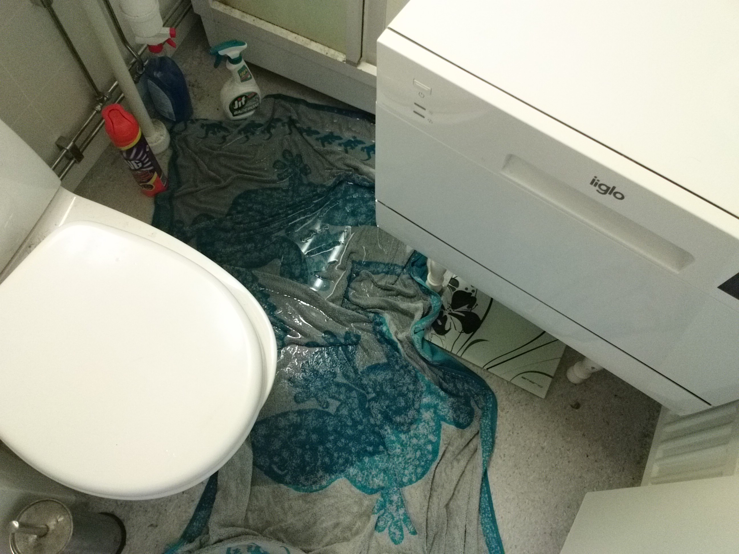

Gjest Slettet+6132 Skrevet 9. juni 2018 Skrevet 9. juni 2018 Ser du har dusjkabinett, og da kan vel vannet føres i rør frem til sluket under vasken?Tror alle kommuner har pasientombud. De kan kanskje hjelpe deg men du må nok vurdere advokat.Om du har uføretrygd så er vel den såpass at du kan vurdere å finne et annet sted å bo for egen regning, slik som de fleste andre.

Professor Balthazar Skrevet 9. juni 2018 Skrevet 9. juni 2018 Hvorfor renner vannet rett ut på gulvet? Er sluken tett eller har avløpsrøret i fra dusjkabinettet hoppet ut av ledd?
MisterR Skrevet 9. juni 2018 Forfatter Skrevet 9. juni 2018 Hvorfor renner vannet rett ut på gulvet? Er sluken tett eller har avløpsrøret i fra dusjkabinettet hoppet ut av ledd? Jeg har alltid trodd at det ikke var et avløpsrør og at vannet barre datt ned på gulvet siden jeg ikke kan se noe rør under dusjen. Jeg har brukt middler for å løse opp potensielle tettheter, men det har ikke hjulpet. Dusjer man med bare litt mere styrke enn det som trengs for at vannet skal skytes ut riktig så blir det fort vått på gulvet. Man er nødt til å dusje med svak fart på vannet for at det ikke skal bygge seg opp og renne ut. Tar jeg på full sprut for eksempel så renner det ut fra under dusjen innen 10 sekunder.
Professor Balthazar Skrevet 9. juni 2018 Skrevet 9. juni 2018 Da er nok sluken under dusjen tett. Trekk kabinettet fram på gulvet slik at du kommer til. Bruk gummihansker og grav opp alt som ligger i sluken. Sikkert masse hår og fettstoffer. Det holder ikke å bare strø litt plumbo ned i avløpet. En grisete jobb, men det må nok gjøres hver 12. - 24. mnd. 1

MisterR Skrevet 9. juni 2018 Forfatter Skrevet 9. juni 2018 Da er nok sluken under dusjen tett. Trekk kabinettet fram på gulvet slik at du kommer til. Bruk gummihansker og grav opp alt som ligger i sluken. Sikkert masse hår og fettstoffer. Det holder ikke å bare strø litt plumbo ned i avløpet. En grisete jobb, men det må nok gjøres hver 12. - 24. mnd. Det høres riktig ut, men det er et filter inne i dusjen som jeg har renset hver måned til annenhver måned siden jeg flyttet inn for 3-4 år siden. Det kan jo hende at det ikke tok imot alt. Det eneste problemet da er at dusjen sitter helt solid fast. Jeg prøvde nettop alle mulige måter å flytte det på, men det rikker seg ikke. Jeg kan prøve å ringe til boligkontoret igjen angående å sende inn noen, men som sagt så kommer aldri folkene de sier blir sendt.
Professor Balthazar Skrevet 9. juni 2018 Skrevet 9. juni 2018 Det høres riktig ut, men det er et filter inne i dusjen som jeg har renset hver måned til annenhver måned siden jeg flyttet inn for 3-4 år siden. Det kan jo hende at det ikke tok imot alt. Det eneste problemet da er at dusjen sitter helt solid fast. Jeg prøvde nettop alle mulige måter å flytte det på, men det rikker seg ikke. Jeg kan prøve å ringe til boligkontoret igjen angående å sende inn noen, men som sagt så kommer aldri folkene de sier blir sendt. Ofte så er det noen deksler under selve sokkelen/gulbet i kabinettet. Om du fjerner disse dekslene så klarer du muligens å få hønden ned i sluken for å dra opp litt. Sjekk også at ingen av rørene under kabinettet har ramlet løs.
RRhoads Skrevet 9. juni 2018 Skrevet 9. juni 2018 Det er vannlåsen som blir tett som regel. Det er mulig du må bruke skrutrekker for å få den løs. MEN, det er et stort men her. Du sier det tar 10 minutter med full fres på vannet før det begynner å renne ut over gulvet. Da tipper jeg blokkeringen sitter lenger ned i avløpet. Da må du ha rørlegger. Uansett, sjekk vannlåsen først og eliminer at den er problemet.

MisterR Skrevet 10. juni 2018 Forfatter Skrevet 10. juni 2018 Da har jeg prøvd å rengjøre dusjen ved å skru unna sluket i dusjen. Det jeg lærte var at sluket var en kort, feit sylinder som var skrudd inn i en annen kort og feit sylinder med rør. Dette røret er ikke festet noe sted og sylinderen kan vris rundt det røret treffer veggene. Jeg føler også at det treffer et metal rør ca. i midten av dusjens underside. Det er i samme rettning som røret pekte på starten så da er vel det avløpshullet og det kan jeg ikke nå frem til. Da blir det å ringe boligkontoret og å ringe om rettferdsvederlag i dag.
Professor Balthazar Skrevet 10. juni 2018 Skrevet 10. juni 2018 Da har jeg prøvd å rengjøre dusjen ved å skru unna sluket i dusjen. Det jeg lærte var at sluket var en kort, feit sylinder som var skrudd inn i en annen kort og feit sylinder med rør. Dette røret er ikke festet noe sted og sylinderen kan vris rundt det røret treffer veggene. Jeg føler også at det treffer et metal rør ca. i midten av dusjens underside. Det er i samme rettning som røret pekte på starten så da er vel det avløpshullet og det kan jeg ikke nå frem til. Da blir det å ringe boligkontoret og å ringe om rettferdsvederlag i dag. Litt vanskelig å se for seg hvordan det ser ut under dusjen din. Det vanligse er dog at det kommer et (stivt) plastrør i fra dusjen og at denne rørstussen ender opp i en bøy som går ned gjennom en hullete slukrist (ofte av metall). Slukristen kan normalt lett fjernes og røret i fra dusjen kan også lett dras opp og vris unna. Om du ser en hvit ring som er skrudd fast (med 4-6 skruer), så er det normalt en klemmring som har til hensikt å lage en tett overgang mellom gulvbelegg og sluk. Ikke ta løs klemmringen. Men sluken inneholder nesten bestandig en eller annen form for vannlås. Har du flaks, så er dette en greie du bare kan dra rett opp, men på andre slukmodeller er vannlåsen utformet noe ala slik du finner på de fleste toaletter (bare i mindre format). Uansett, all hår, fett og drit må graves ut og det bør spyles med varmt vann og såpe. Bruk gjerne en gammel oppvaskbørst for å få løs det som sitter fast. Om det er trang og om du ikke får fjernet dusjkabinettet, så kan du forsøke å plassere noen avstandsklosser under bena på kabinettet slik at du får litt mer arbeidshøyde. Rens av sluk er nok noe du som beboer bør klare å utføre selv. Sjekk ut denne videoen:
MisterR Skrevet 10. juni 2018 Forfatter Skrevet 10. juni 2018 (endret) Litt vanskelig å se for seg hvordan det ser ut under dusjen din. https://imgur.com/a/3iLQ1I9 Den ser da slik ut. Hvor jeg la lokket er ca. hvor jeg føler at plast røret treffer noe i metal. Så det er ca. der sluket er. Jeg kan på ingen måte nå det med hånden. Sluket i dusjen i seg selv kan du se. Det har et plast filter som kan løftes rett ut. Det er festes i den sylinderen jeg snakket om som kan bli skrudd løs og løftet opp. Under den er en løs sylinder som ikke kan løftes opp og den har en svart gummi ring over seg for å danne et segl. Denne nederste sylinderen er jo den som har røret som skal ned i sluket, men som sagt er det røret helt løst og kan bli vridd slik at det treffer begge veggene. Det er sikkert service jeg kan ringe hvis de ikke sender hjelp igjen. Edit: Da er rørleggeren flere dager forsinket. Kommer han/hun ikke innen fredag så har jeg blitt lyvd til igjen. Edit 2: Ingen rørlegger kom denne uken. Da holder dette med mønsteret at de sier de sender folk, men aldri sender ut noen. Nå er jeg nysjerrig på om det er personen på telefonen eller personen på det neste steget som lyver/ikke gjør jobben sin. Edit 3: Jeg purra igjen og da skulle de sende rørlegger. Denne gangen la jeg igjen nummeret mitt og ble om å bli ringt opp. Da ringte plutselig rørleggeren og sa han ikke hadde fått addressen av boligkontoret og trengte det fra meg. Nå gir det mening. Boligkontoret er inkompetent og gir ikke ut addressen til folk som trenger service. De bare bestiller service uten verken addresse eller mobil nummer. Da får jeg gjøre dette angående hullene i gulvet mitt som har blitt over 3 ganger så store som de var da jeg først begynte å ringe. Endret 22. juni 2018 av MisterR
