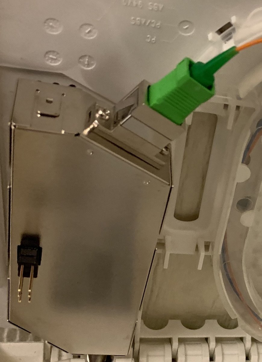

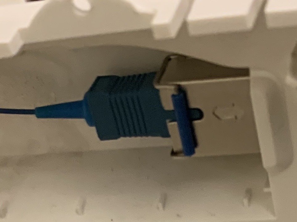

Hei! Takk for detaljert svar! Jeg håper det går greit at jeg spør mer. Jeg har også FTTH og ser at det til meg går fire fiberkabler inn i Inteno EG400 i en ekstra koblingsboksmodul bak den originale boksen. To av dem er ikke i bruk (backup?), mens de to andre går videre inn i hhv ruteren (blå) mens den andre (grønn) går inn i det jeg tror er en CATV-konverter som igjen går ut til TV-kabel (jeg benytter per nå ikke TV-uttak i det nykjøpte huset og tar alt over vanlig nett).
Jeg har ikke turt å røske mer i kablene, det er vanskelig å se om det er en RJ45 eller SFP i enden av fiberkablene. Det er vel isåfall den blå kabelen som jeg antar skal kobles inn i egen ruter? Ligner det din Installasjon?
Hva med CATV-kabelen (den grønne) og konverteren? Er det bare å la den være, evt. koble fra?
Ok, da er nok oppsettet ditt et hybrid nett. Det er slik som du skriver:
- Grønn ST(APC kontakt) - CATV blir convert direkte til RF\DVB-C (coax)
- Blå ST (UPC kontakt) - Ren IP Basert
Jeg har stor tro på at hvis du tar ut den blå fiber kabelen(ST), kan du også ta ut SFP'en og plugge denne i egen router(som støtter SFP), og fjerne inteno routeren til Get. Du skal kunne dra den blå kabelen rett ut(pass på du drar i strekk avlasteren og ikke kabelen), før du vipper ned haken på SFP'en og trekker denne ut. Du kan evt. ta et bilde av hva som står på denne, så kan vi se om det er en GPON eller vanlig SFP. Dette er en BiDi (BiDireksjonell SFP, som sender og mottar på ulik bølgelengde på samme simplex singlemode fiber, mest sannsynlig 1310TX/1550RX)
Oppsettet hos meg er annerledes, jeg har et rent IP basert nett, der alt kommer gjennom samme fiberkabel. Det opprinnelige oppsettet var at den ene fiberen blir konvertert til RJ45 med en kabel videre inn I Inteno routeren. TV dekoder etc går dermed på IP og ikke Coax DVB-C(som i ditt tilfelle). For meg var det med andre ord bare til å erstatte Inteno routeren med en egen, og vipps.
