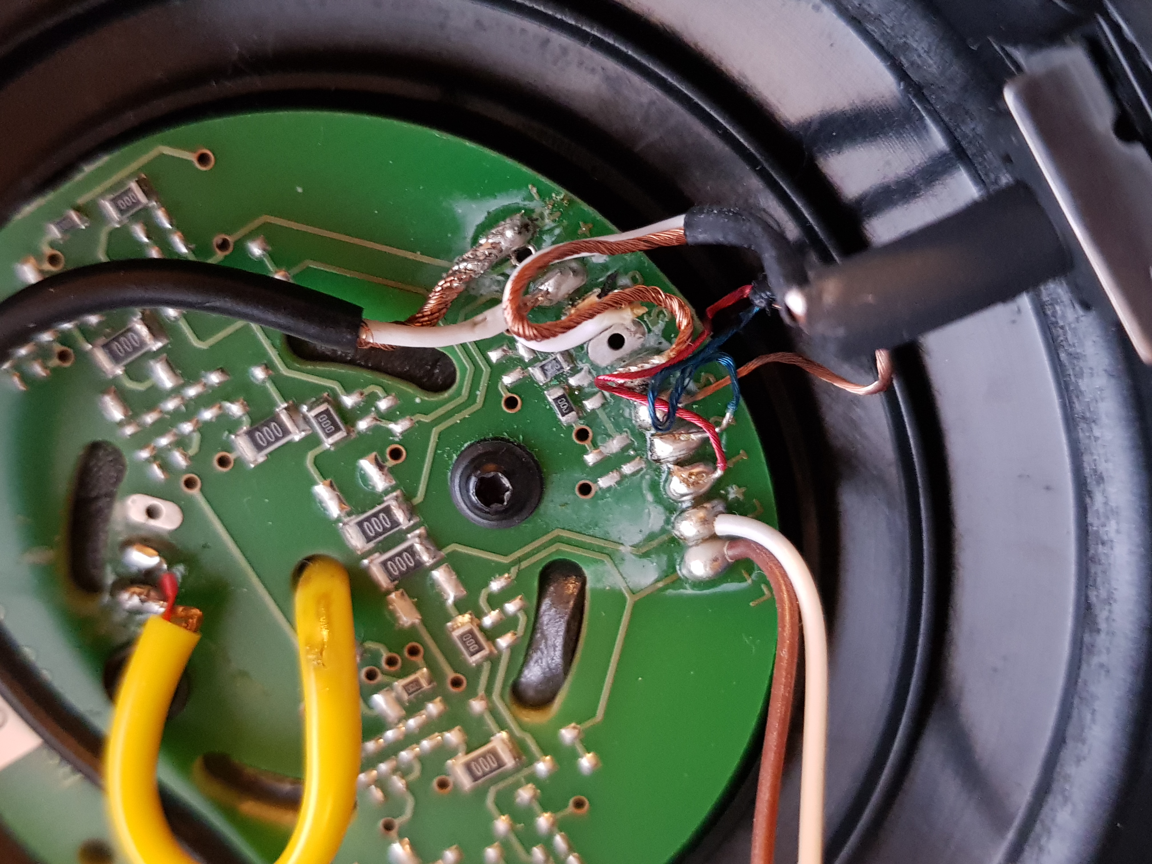

Ekinorak Skrevet 4. mai 2018 Skrevet 4. mai 2018 (endret) Har noen beyerdynamic mmx 300 som plutselig begynnte å høres ut som en gammel radio, lyden er helt tom for bass veldig tynn og høres nesten ut som det er under vann. Noen som vet hva som kan være gale, mistenker brudd i ledningen? Får ikke tatt det på garanti/reklamasjon da butikken jeg kjøpte de hos er konkurs, og kundeservicen til Beyerdynamic sender meg videre til et autorisert verksted i Oslo som sier de ikke kan ta det som en garanti/reklamasjon fordi de er 2 år gammel. Litt dumt å bare kaste et headset til 2-3000kr. Slik ser det ut. Har ingen anelse om noe ikke er som det skal. Regner egentlig med at bruddet sitter hvor ledningen går inn i øreklokken, vil jeg kunne måle det med et multimeter? Endret 4. mai 2018 av Ekinorak

Ekinorak Skrevet 6. mai 2018 Forfatter Skrevet 6. mai 2018 Fant bruddet der kabelen går inn i øreklokken. Skal kutte hele kabelen 10 cm lengre nede og få loddet på plass alle kablene igjen, er faktisk 5 forskjellige kabler der pga mikrofon og slikt. Men tørr ikke å gjøre det selv, har så begrenset erfaring med lodding. Skal gi en tilbakemelding her når/om jeg får fikset det.
Complexity Skrevet 6. mai 2018 Skrevet 6. mai 2018 Mulig lederne er lakkerte som isolasjon. Du må brenne det rent før du klarer å få loddetinn til å feste seg isåfall. 1
