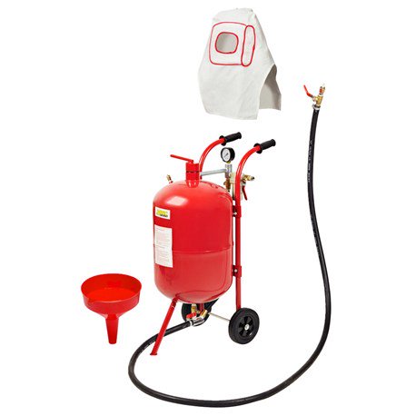

Har kjøpt denne men det står ikke hvor stor kompressor den trenger!post-31314-0-99978700-1525292976_thumb.jpg
Feks.
  • Gjennomløpt luftmengde: 395 l/min
  • Fritt avgitt luftmengde 6 bar: 295 l/min
Har sett på denne hos moe&co
KOMPRESSOR 400/9,5/90
Motor                 3 HP 2,2kw 1 fas 230V
Luftmengde         400 ltr./min
Trykk                  9,5 bar
Antall sylindere    2 stk
Tank størrelse    90 ltr.
Netto vekt          55 kg
Mål LXBXH         1005x500x710 mm
Bredde uten hjul påmonter 370mm
Men her står ikke noe om gjennomløpt eller fritt avgitt luftmengde.
Vil denne kunne drifte sandbåser`n?
Står en tabell i bruksanvisningen over luftforbruk, dog skal du sandblåse raskt og effektivt så kreves det mye luft.
