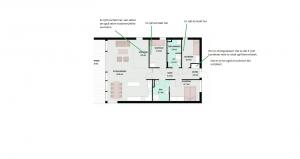

Her er et bilde som viser litt mer kanskje?

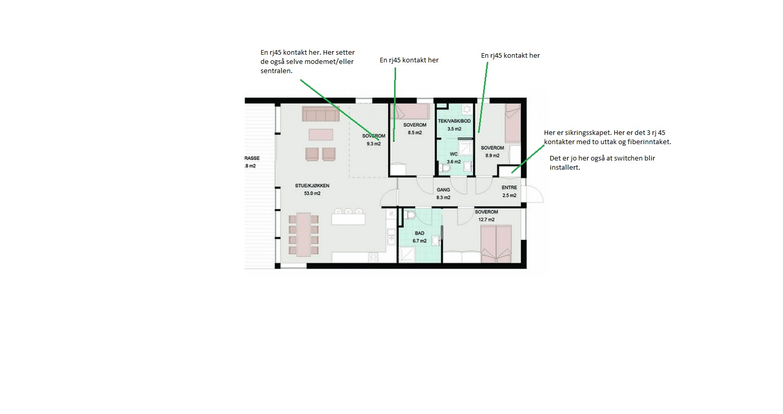

Edit: ringte den stakkars elektriker dama og spurte atter en gang. Er et uttak i fiberinngangen. Den (rj45) går til boksen i stua. Denne er av en ny type som ikke har fiberutgang. Her blir det trådløse senteret. En kabel fra denne går inn i uttaket igjen (andre hullet i kontakten) og til switchen. Resten av kontaktene kobles til switchen.
Snakket også litt med get. Tror de nå bruker denne: https://www.intenogroup.com/products/gateways/eg400/
Grunnen til at de vil gjøre det sånn er bedre trådløs dekning. Metallskapet i gangen funket visst ikke så bra.
Kunne det høres nogenlunde riktig ut?

Spør elektrikeren om du kan gå rett fra ONTen (fiber converteren) i teleskapet til switchen først. For så gå fra switchen til routeren og soverommene.

Det vanlige er å legge fiberkabel til der TP/ONT/routeren skal stå. TS har jo ikke fått routeren ennå, så de er tydeligvis ikke ferdig med jobben.
Det er et slikt punkt i skapet. Dette sier Get er en liten Huawei boks. Denne har en rj45 utgang. det jeg kalte "fiberinngangen"...
Ok. Da er det ONT'en. Da plugger du den videre til switchen.
En switch er passiv så det skal ikke ha noe å si (men må innrømme jeg aldri har testet switch før router selv).
Uansett er løsningen hos deg litt utradisjonell. For det er mer vanlig å bare sette opp et trådløst AP i stua, og la routeren stå der den var tenkt å stå.
Ja ser den. Var utbygger som visstnok mente det ble så dårlig wifi av det så de gjorde det i alle leilighetene...
Men det vil fungere selv om det er uvanlig?
Man kobler ikke switch mellom ONT og router.
Hvis du fortrinnsvis bruker kablet så høres det ut som du bør sette router (som inneholder en switch) i sikringskapet.
Endret av Hårek
Ja. Dette er veldig forvirrende. Skjønner ikke helt hva det er de driver med...
Jada. Elektrikeren som kommer med routeren vil nok sette alt opp korrekt.
Ja... har ingen anelse nå:p
Da må det være bedre å ha routeren i teleskapet, og kable ut til en repeater i stua.
Ja. Enten det eller bruke eksempelvis en gammel router som et trådløst accesspunkt i stua og slå av wifi på routeren. Kabel er jo allerede innebygd i huset mellom sikringskap og stue/soverom.
Da brøt jeg meg inn på byggeplassen for å få snakket med de. Avtalte de skulle sette routeren i skapet. Det er et sikringskap med plastdør. Det å sette routeren i stua er visst en ny praksis fra Get for å garantere trådløs hastighet. Merkelige greier. Så får jeg bare vente og se...
