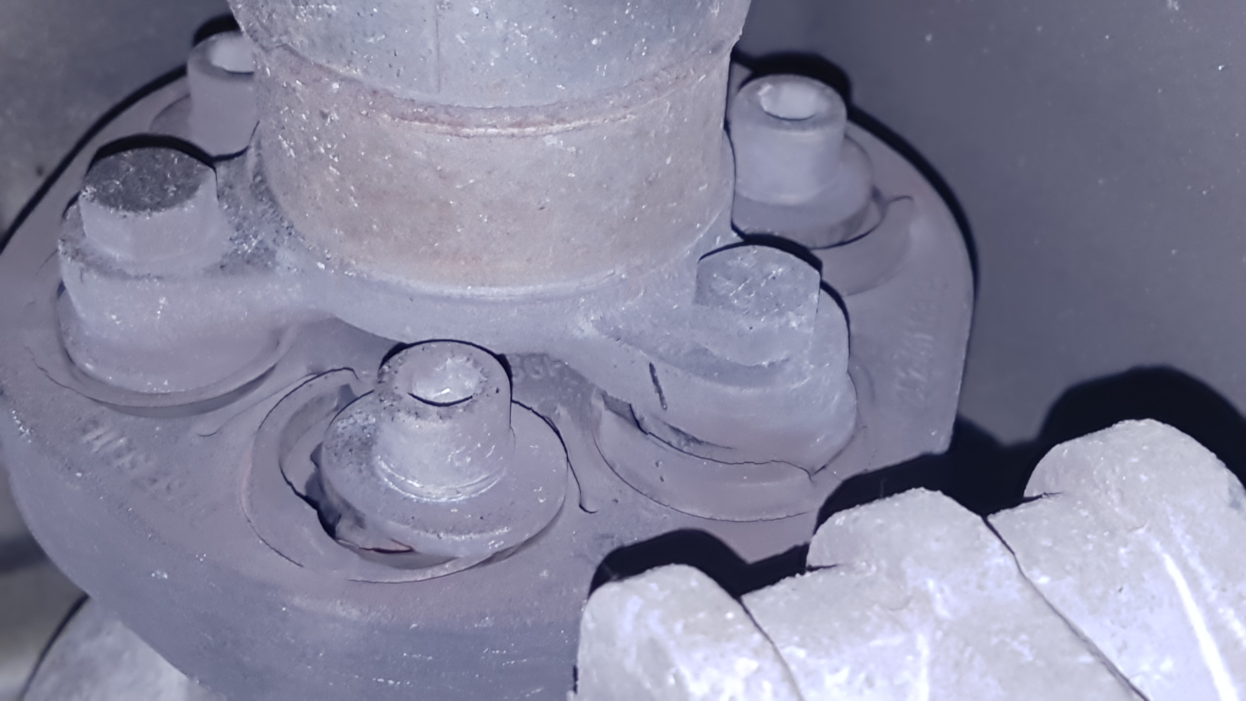

aklla Skrevet 29. januar 2018 Forfatter Skrevet 29. januar 2018 Ser ut til at den forran er problemet
Valotunk Skrevet 29. januar 2018 Skrevet 29. januar 2018 Se der ja... der tror jeg jaggu vi har synderen... Du kan jo sjekke pris på original hos Mercedes og sammenligne med f.eks. Meca eller Mekonomen. Bør ikke koste så mange hundrelappene. 1
aklla Skrevet 29. januar 2018 Forfatter Skrevet 29. januar 2018 Kjøpte https://www.autodeler.co.no/febi-bilstein/1867742 og https://www.autodeler.co.no/febi-bilstein/1866180 Bytter ut både forran og bak når jeg først skal fikse det, den bak har jo vært gjennom det samme som den forran, så tar like gjerne med den også. Googlet merket litt, skal være bra..
