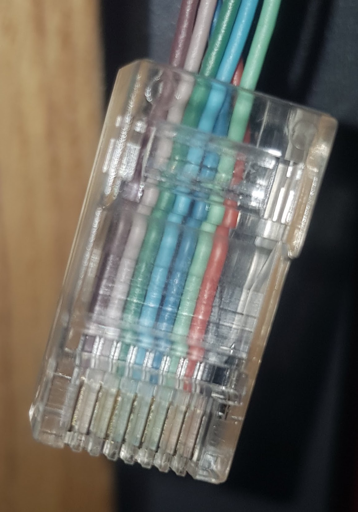

stclem Skrevet 27. januar 2018 Forfatter Skrevet 27. januar 2018 Ser nå at det ikke er "vanlig" farge på kablene. Kom på det nå at den er kjøpt på ebay fra england. Noen som vet hvordan den skal kobles?
LMH1 Skrevet 27. januar 2018 Skrevet 27. januar 2018 (endret) Nå ser jeg kabelen er dårlig issolert, er den slik hele veien funger det nok dårlig ja. Den bør se slik ut som du kjøper den i butikken helst som Cat6. For den du har der er vel heller Cat5 eller eldre. Nå vet jeg ikke om jeg ser bare 7 pins eller om den andre er på andre siden og ikke koblet til? For hvis 2 kabler går til en er det ikke rart de gir problemer. Endret 27. januar 2018 av LMH1
stclem Skrevet 27. januar 2018 Forfatter Skrevet 27. januar 2018 Står Cat5E på den. Er bare rett ved pluggen jeg har tatt av litt mye isolasjon.

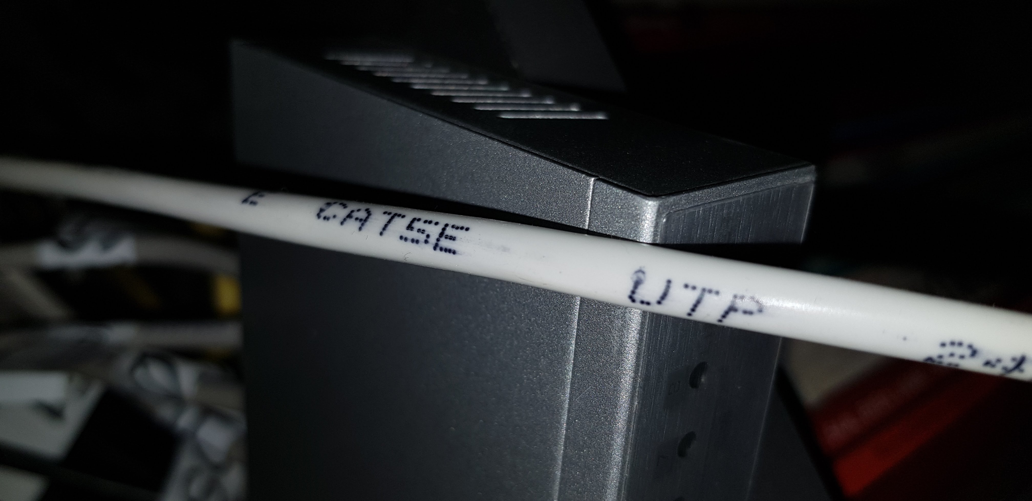

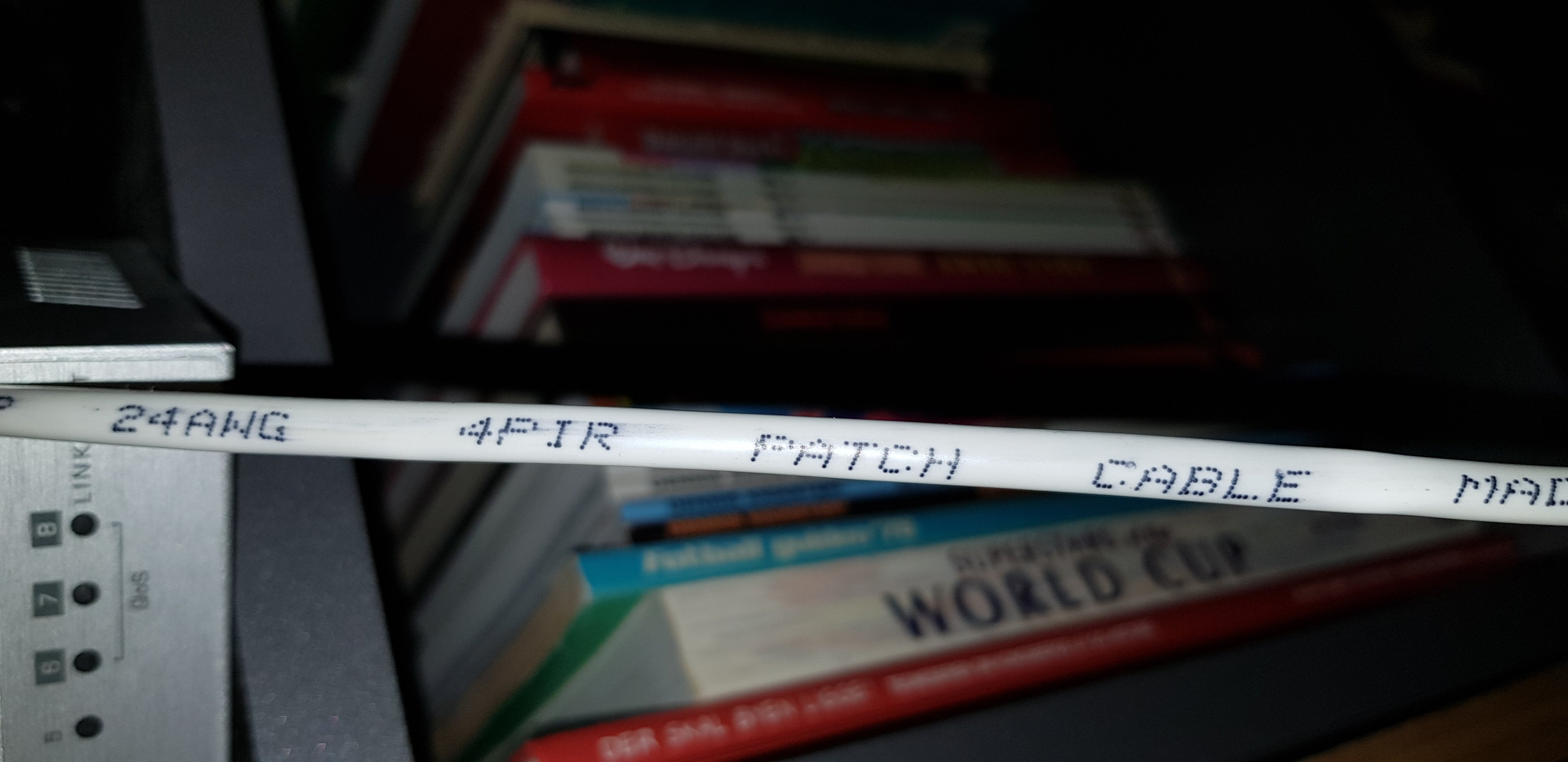

agvg Skrevet 27. januar 2018 Skrevet 27. januar 2018 Synes lederne er rette, på en slik kabel skal de være snurret rundt hverandre, tror du har en sær kabel, muligens jukset med merkingen.
stclem Skrevet 27. januar 2018 Forfatter Skrevet 27. januar 2018 Så anbefalingen er å bytte ledning? Er vel bare å kjøpe en Cat6 fra feks biltema da? 1
LMH1 Skrevet 27. januar 2018 Skrevet 27. januar 2018 (endret) Hva hvis du kobler den ledningen direkte til pcen? Får du kun 100 mbit som hastighet? I så fall er nok kablen som bør byttes ja. Nå er det en grunn for det issulasjon rundt kablen er for å ungå støy. Og kablen kan sitte mere løst i så fall, drar du litt for mye i den kan noen av punktene løsne. Endret 27. januar 2018 av LMH1
meg0709 Skrevet 27. januar 2018 Skrevet 27. januar 2018 (endret) Nettverksledninger ifra biltema er bra nok, men kobler du det du har i garasjen via kabel? Sikker på at nettverkskortet takler mer enn 100mbit, lagt inn driver etc, satt opp så kortet kan takle mer enn 100mbit i nettverkskortets egenskaper? Er det over wifi så vet jeg ikke. Endret 28. januar 2018 av meg0709
BearCat Skrevet 13. februar 2018 Skrevet 13. februar 2018 Ser nå at det ikke er "vanlig" farge på kablene. Kom på det nå at den er kjøpt på ebay fra england. Noen som vet hvordan den skal kobles? Mangler det ikke en tråd ytterst til høyre, ved siden av orange? (eller har du så mye slakk at den har gjemt seg på baksiden, utenfor styresporet?) PS: ytterkappen skal også sitte inne i pluggen,benyttes som strekkavlaster, med så stor "åpning" uten tvinning på parene så "ber" du om problemer med å klare 1Gb/s. 1
