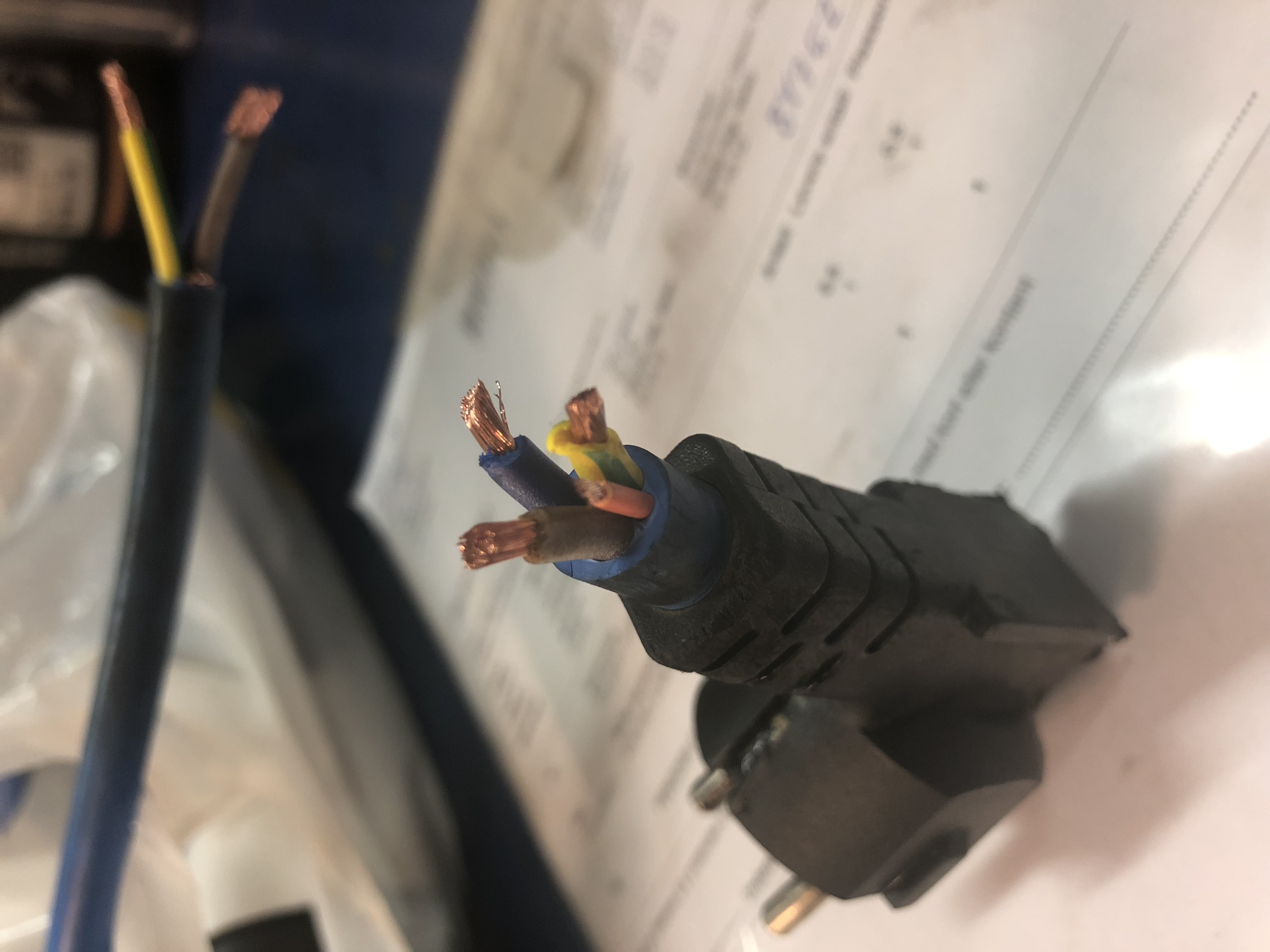

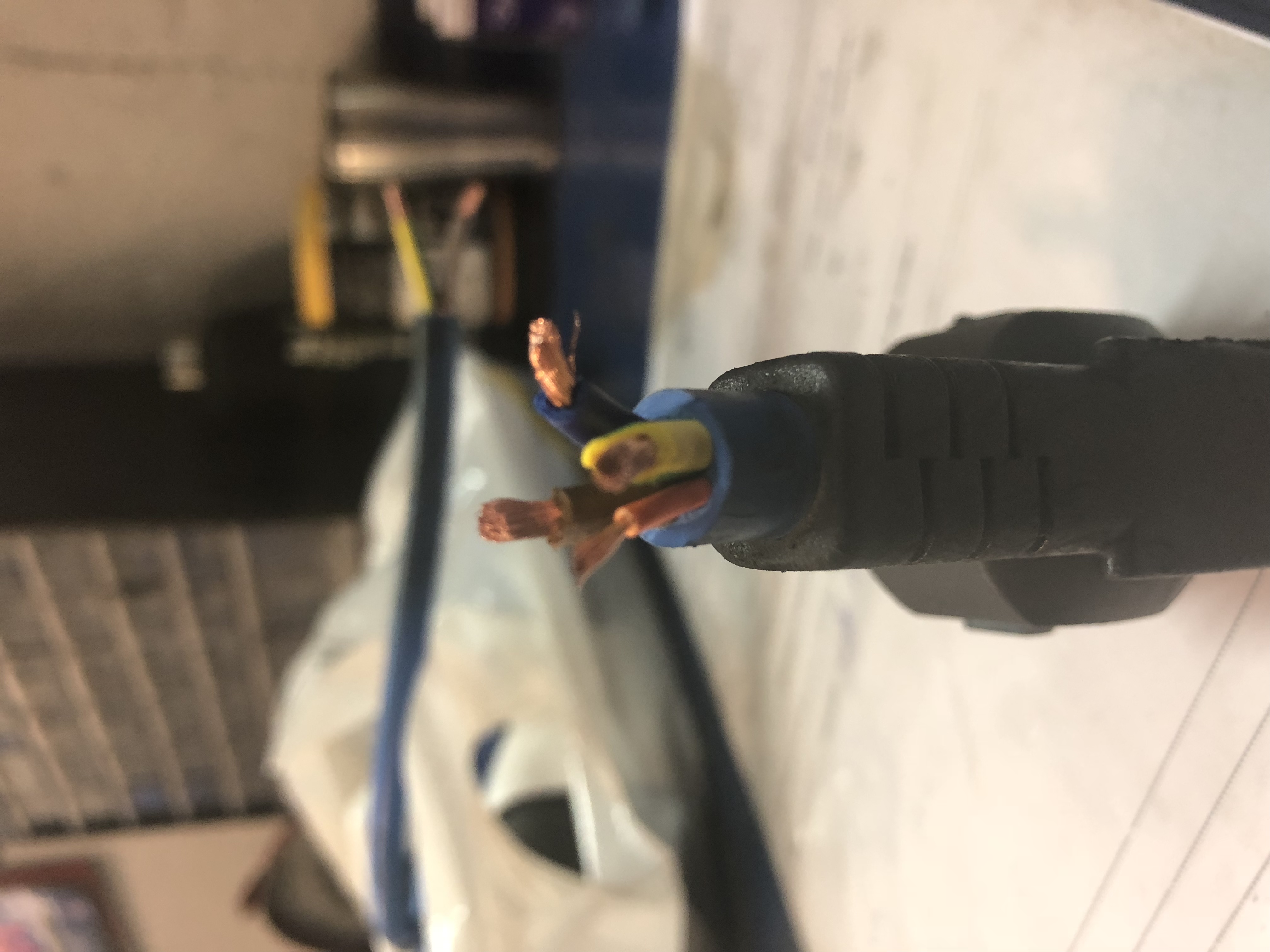

Hva er den fjerde lederen til
glenni92
Det tror jeg ikke stemmer, Cocola.
Ledningene går inn i et standard støpsel. Denne betjener kun en fase med jord - tilsammen tre terminaler.
Den ene ledningen er i tillegg vesentlig tynnere enn de andre.
Jeg vil tro den ene lederen går til en sensor av noe slag.
/Ole
/Ole
Tror du det går an og bytte kontakta her? Hele ladekabelen koster 25.000kr originalt ser du
Det ante meg jo hvorfor du spurte. Prisen er jo absurd!
Jeg ville sett om jeg kunne funnet kabelen andre steder.
Det kunne nok godt an å åpnet støpselet og flyttet over innmaten til et nytt støpsel, men jeg tviler vel på om resultatet ville blitt mekanisk akseptabelt.
/Ole
Ja mulig det kan være for temperaturen. Jobber på merkeverksted så fant en annen ladekabel hvor boksen var ødelagt. Tok ledningen fra den og flytta over til min. Funker fint igjen nå :)
Gjest Slettet-fsaSP0zV
Den fjerde lederen er trolig for å regulere om laderen skal lade med for eks 8 eller 13 Ampere. Den vil, når den plugges inn i en Schukokontakt med 16 A tilførsel og en magnet innebygget, koble den ekstra lederen til jord for å fortelle laderen at den skal lade på 13 A. Under alle andre forhold vil den lade på 8 A. I Norge er det ikke tillatt å lade med mer enn 10 A på Schuko.
