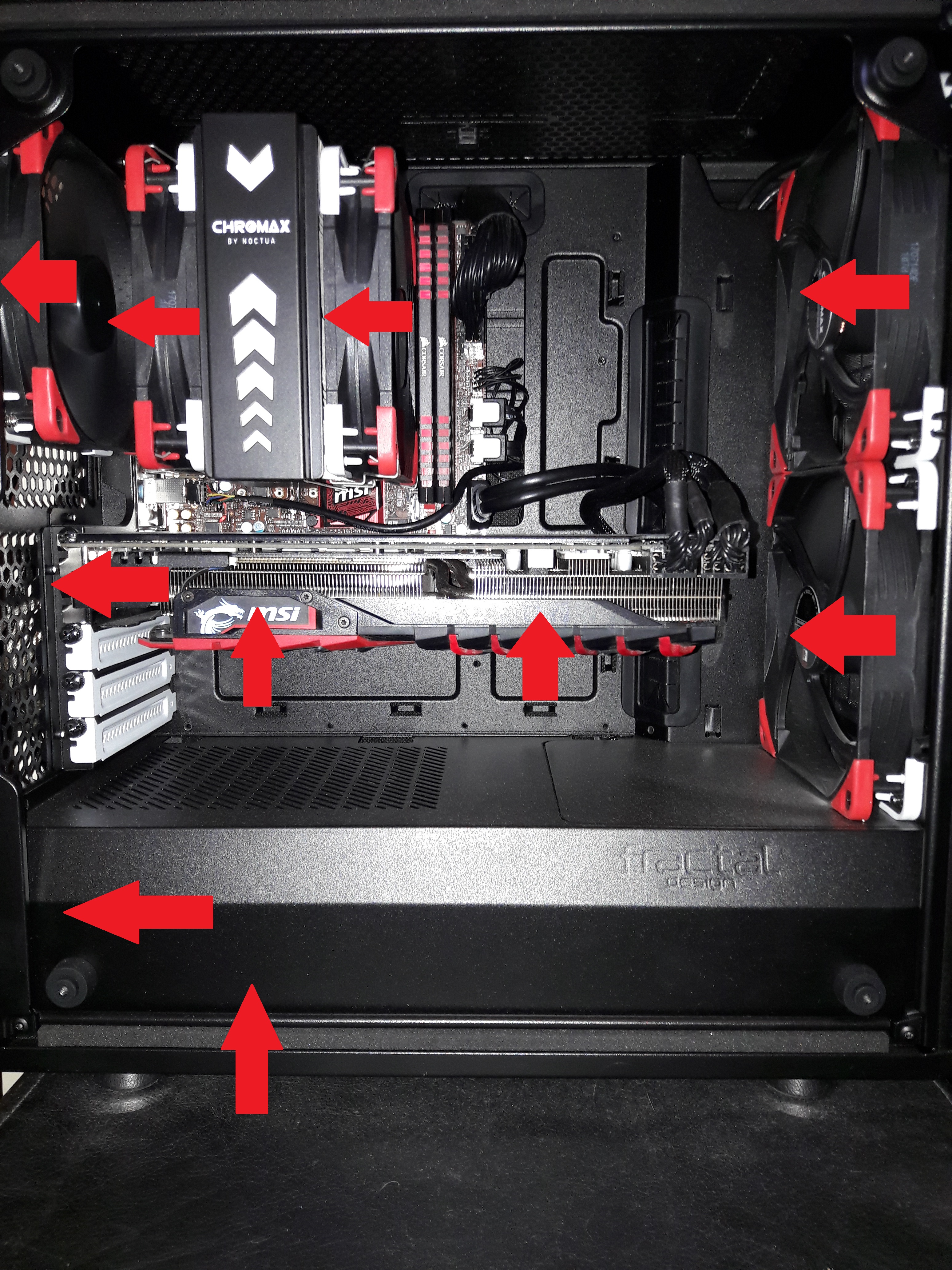

Legger inn et bilde av hvordan det ser ut i dag (edit: riktig luftflyt denne gang :p)

Bedre balanse kan oppnåes med å snu PSU slik at den suger luft innenfra kabinettet, gjennom spaltene i PSU coveret. Eller montere en avtrekks vifte til i toppen av kabinettet om mulig. Som du også er inne på, vil en skjermkort kjøler av "blower style" typen også bidra til bedre balanse når man i utgangspunktet har overtrykk med lite avtrekk.
Nå, for å finne ut av hva som er feil, ville jeg begynt med det enkle først. Fjerne sidepanelet, og spille litt med fri flyt av luft slik. Om maskinene fremdeles krasjer, ville jeg prøvd å fjerne gamle skjermkort drivere med DDU (husk å benytt Safemode). Om heller ikke dette fungerer, så er det ikke mye mer å gjøre enn å forsøke en fresh install av OS. Dropp i så fall alt av bloat ware fra MSI som programmer som hevder å hjelpe med styring av ditt og datt. Bare OS, med system drivere + skjermkort driver. Jeg vil tro du da får et stabilt system. Om ikke, så kan det være på tide å kikke på hardware komponenter. Om det er under tung last det krasjer, kan det jo tenkes at PSU er dårlig f.eks. Men vent med det, til du kommer til den broen.. :)

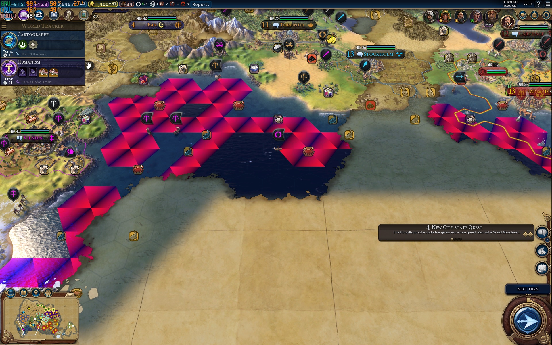

Jeg har kjørt Furmark i felleskap med Prime95 i 8 timer, og temperaturene virker for meg gode. ca 75c på skjermkortet, mellom 55c-60c på prosessor, og noen grader høyere i "system". Dette burde da være helt innafor?
Jeg har kjørt flere varianter av reinnstallering av skjermkortdriveren:
1) DDU -> AMD's nyeste
2) DDU -> Windows update -> AMD's nyeste
3) DDU -> Windows update
"Selvfølgelig" kjørt gjennom Safe mode, men ingen hell med dette - krasjingen kommer før eller senere uansett. Dette undrer meg litt, for i det ene øyeblikket kan jeg spille i 6 timer, i det andre i tre minutter.

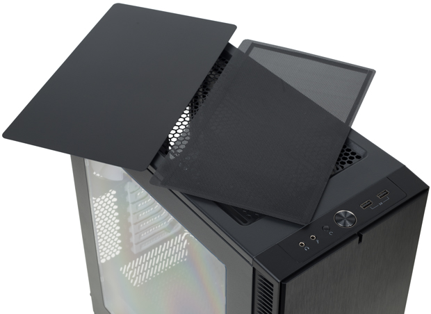

Angående luftstrømmen. Jeg har mulighet til å sette på et annet top cover på kabinettet for å sette en avtrekksvifte eller to i toppen også. Det jeg merket da jeg byttet cover (men uten avtrekksvifte) var at maskinen faktisk ble varmere, fordi luften fra den øverste 140mm inntak forsvant rett opp og ut, og ikke via prosessor / avtrekk bak. Hvordan løser jeg dette best mulig med en eventuell avtrekksvifte? Jeg kan godt snu strømforsyningen slik at den trekker luft fra kabinettet og spytter ut bak - hvor mye vil det hjelpe, og vil det "kødde" til luftstrømmen til skjermkortet? Uansett grunn til at skjermkortet gjør som det gjør, så er jeg jo interessert i et kaldest / stillest mulig kabinett :)

Det høres ut som temperaturene i maskinen din er helt greie. Det du nevnte med å ikke slippe den kalde luften ut for tidlig, så jeg de opplevde på en kabinett test hos Gamers Nexus også. Det er ikke alltid hva som virker logisk oversettes til de resultatene man forventer. :p
Dersom overtrykket i kabinettet ditt hadde vært et problem ville du sett mye høyere temperaturer enn det du gjør. Så en skjermkort kjøler av "blower style" ville neppe hjulpet veldig mye. Den ville tatt en større del av varmen generert av skjermkortet, og tømt ut av kabinettet for egen maskin. Som betyr mindre varme ville steget opp til CPU kjøleren din. Men CPU kjøleren får altså mer enn nok kjølig luft fra inntaks viftene dine. Og så lenge uttaks viften gjør jobben sin, slik at det ikke hoper seg opp masse varme øverst/bakerst i kabinettet ditt, så fungerer dette tydeligvis helt greit hos deg.

Som sagt synes jeg temperaturene du opplever virker helt greie. Så da ser jeg ikke noe stort poeng i å snu PSU. Det måtte eventuelt vært om du selv var nysgjerrig, og syntes det er verdt bryet å prøve. :)
Pilene på skjermkortet er vel feil vei?
Som Gabri3l påpekte, så jo... Har linket et nytt bilde nå :)

Ha en naturlig strømmning på luft inntak og eksos, om du setter de i hytt og pine blir det mye turbulens og lite effektivt.
Min setup er 3x 120mm innsugs vifter i front, strømforsyning har vifte mot ut av kabinettet. Har 1x 140mm eksos vifte bak, samt 2x 140mm eksos vifter som går igjennom radiator på toppen(CPU kjølinga)
Temp inne i kabinettet er ca 3-4 grader høyere enn rom temp.
Ditt kort går ikke varmt til og være AMD spør du meg.

Skjermkort påvirker strømmningen i liten grad, med mindre du har en horribel utlufting.

For å påpeke dette, Define mini C stiller med to stykk top covers. Et støydempet (til venstre), og et med støvfilter (til høyre), slik at man kan koble 2 x 120mm vifter i toppen.
Kunne jo naturligvis ha dekket til halvparten av top coveret som har støvfilter, slik at den kalde luften ikke slippes ut der, men blir tvunget til å i hvertfall komme frem til CPU-kjøleren. Mulig det kunne senket temperaturen ytterligere noen grader - men igjen, det er jo ikke poenget med denne tråden (men bekreft gjerne ;) )

Jeg er fristet til å si at det der ser ut som en hardware feil i skjermkortet. Ville kontaktet support på utsalgssted og hørt videre. Eventuelt linket dem til denne tråden, så de kan se hvordan det fortoner seg. Og hva du har prøvd av feilsøking..
I henhold til forbrukerkjøpsloven har du jo krav på en "lånegjenstand" om reparasjonstiden er forventet å vare lenger enn 7(?) dager. I praksis er det ingen som tilbyr det på skjermkort. Men du kan jo fikse det selv på en Elkjøp eller Power butikk ved å benytte "Åpent kjøp" hos dem. Da får du jo i samme slengen testet med et nytt skjermkort, og ser om maskinen blir stabil av det..
Jeg antar forresten at maskinen fungerte greit i mai 2017, og at det kun er i senere tid at det har blitt ustabilt?

Ser ut som en liten hardware feil ja, siden du har garanti så ville jeg brukt den.
Om ikke fungerer ovenen fint haha :D
Noenganger om kort går mye kaldt og varme om hverandre kan termisk ekspansjon bryte lodding, og dermed bryte en kontakt. Har fikset et par skjermkort ved og putte de uten kjøleribbe inn i ovnen på 195 i 6-10minutter. Men er ikke og anbefale om du har garanti
