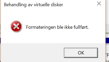

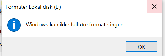

Har en ekstern harddisk. Har(hadde) masse data på den. Jeg hadde koblet den til pcen og overførte noen bilder. Det var mange bilde og det ville ta lang tid. Så avbrøt jeg det, men så kræsjet harddisken. Jeg koblet den av med trygg fjerning. Og så koblet eksterne harddisken til pcen igjen, men da var den ødelagt og denne ba meg om å formatere før bruk.
Nå prøver jeg å formatere den. Men får feilmelding hele tiden. Se bilder.

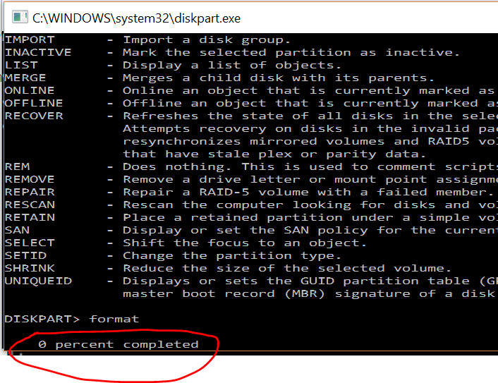

Og når jeg bruker cmd for å formatere, så står den på 0 prosent i mange timer. Se bilde.

En ting man kan gjøre er å ta disken ut av kabinettet og koble til med SATA kabel istedet (er ikke alltid mulig). Da eliminerer man muligheten for feil som har med USB kontroller og strømforsyning å gjøre.
Men antar den da oppfører seg på samme måte, tror ikke det er mye å gjøre. Kan alltids sjekke SMART status med egnet program, det vil kanskje si noe om hva problemet er.

Jeg tipper du prøver å formatere den i NTFS, men du kan ikke formatere USB-disk i NTFS. Du må bruke exFAT.
Har aldri formatert en ekstern disk til exFAT, kun NTFS.
Mulig det har noe med at jeg brukte en docking station eller kanskje det hadde noe med størrelsen å gjøre? Disken var 4GB. Sikkert derfor det ikke gikk. Gikk med en gang jeg puttet den inn i PCen. Det var ikke noen krise. Disken skulle erstatte en annen disk, så jeg skulle kopiere over den før jeg satte den inn.
Altså jeg har prøvd cmd. Funnet noen metoder ute på google. cmd så administrator, så clean hele disken, så formater osv. Men den prosenten øker aldri..
Har prøvd bare ntfs. Jeg burde kanskje teste exFat
