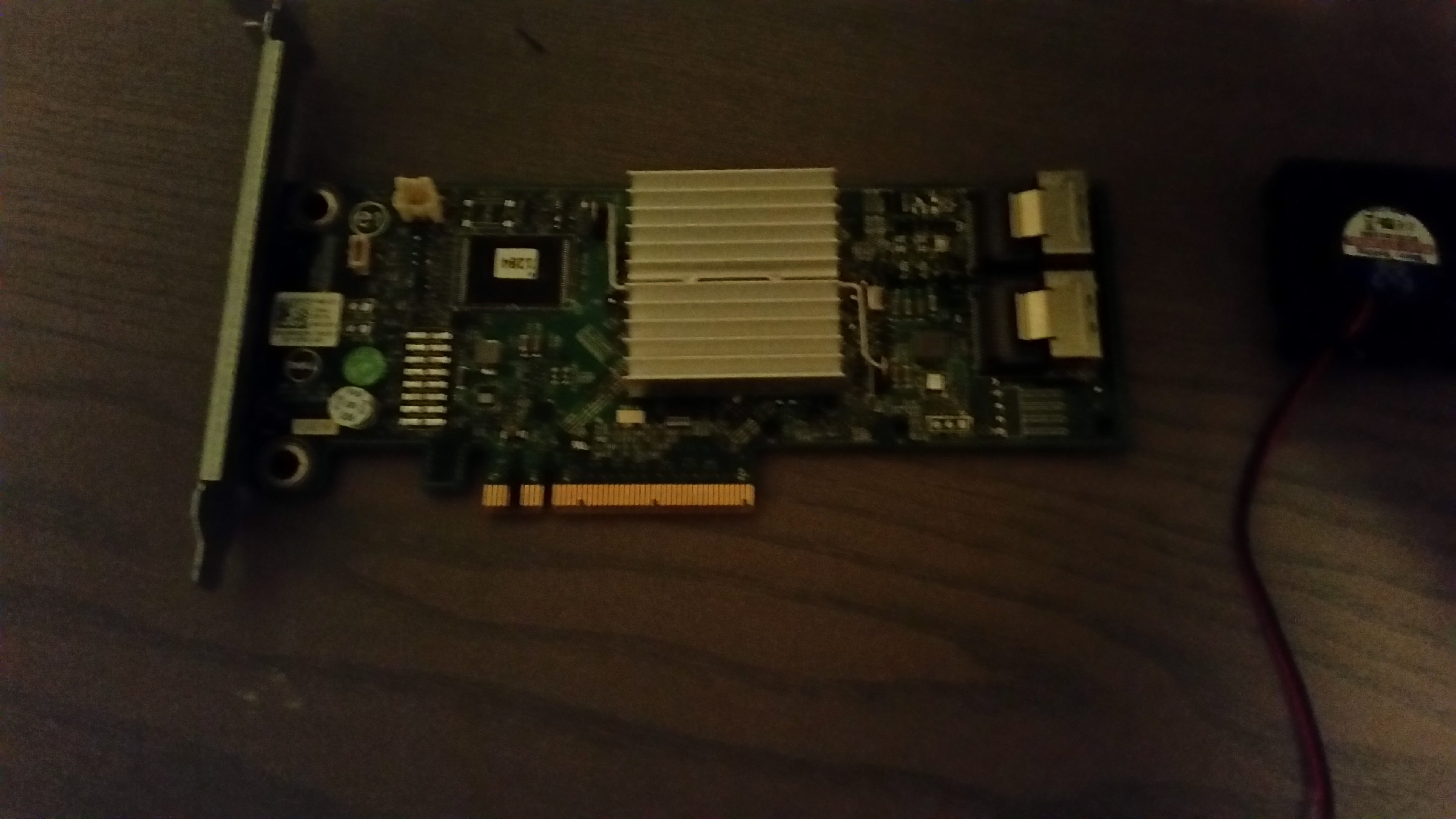

Hei, har en server gående og trenger flere harddisker, derfor har jeg investert i dette SATA kontroller kortet.
https://www.amazon.com/gp/product/B0153J1L3W/ref=od_aui_detailpages00?ie=UTF8&psc=1
Problemet mitt nå er at kjøleribba blir så varm jeg kan "knapt" ta på den, og det etter bare 10-15min.

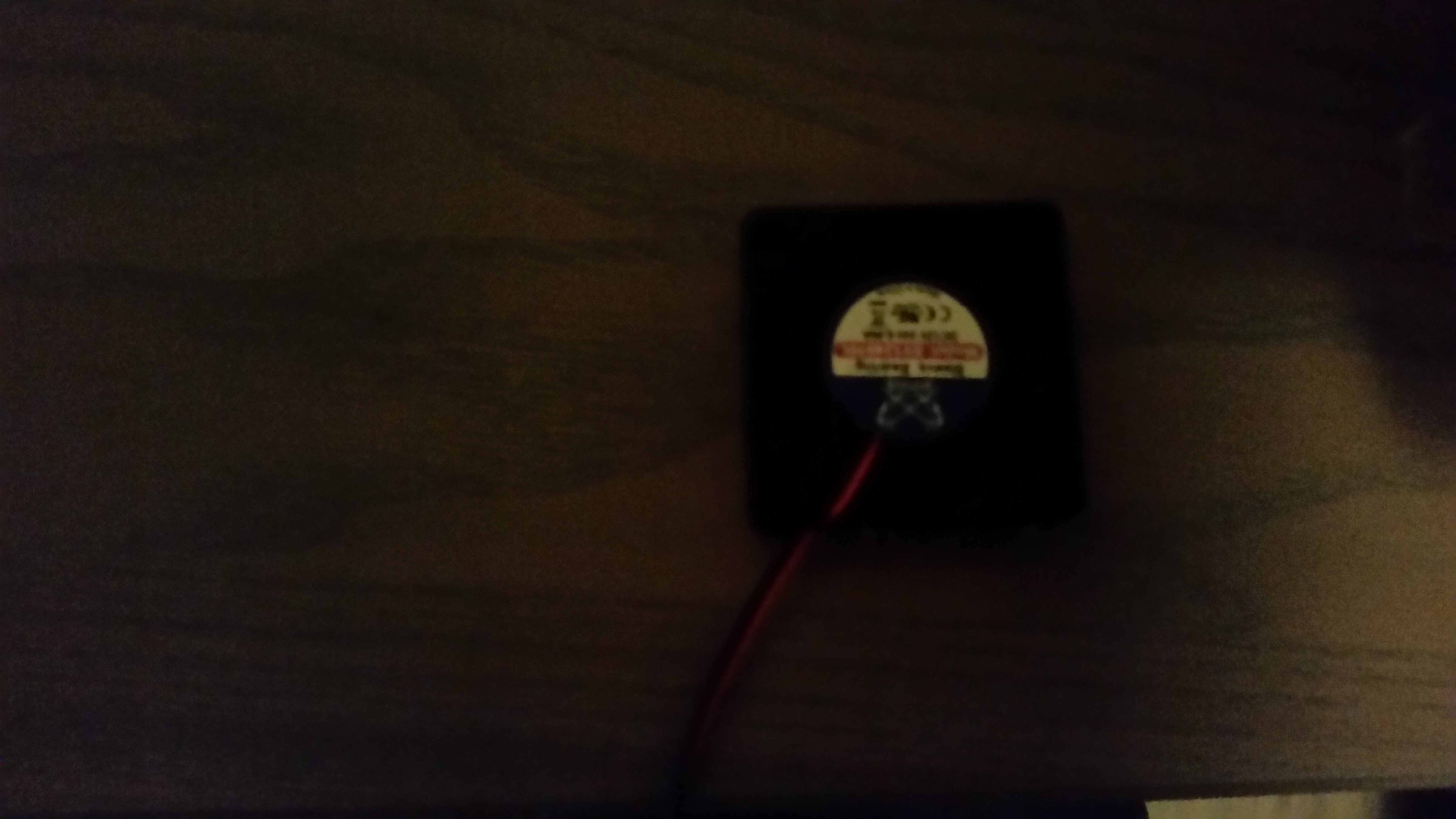

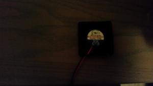

Så Jeg har kjøpt en 12v  40x40x10(20?)mm vifte jeg får strøm fra hovedkortet.
Mitt store spørsmål er da, hva slags lim bør jeg bruke for å feste denne viften fast på ei kjøleribbe som blir ganske så varm. Prøvde med limpistol, men vifta datt ned etter ei stund.
Hva slags lim bør jeg prøve?
Legger ved bilder
Skulle tro at 4 stk standard vifte-skrue (disse fra ebay f.ex) skulle fungere, bare pass på at at avstandene mellom kjøleribbene stemmer med skruenes diameter.
Vifta er mindre enn kjøleribba og der er ingen skru feste..
Vifta trenger ikke festes i kjøleribba. Den kan eventuellt monteres på et passende sted bare luftstrømmen treffer kjøleribba.
Eller, det er relativt enkelt å bore noen små hull i kjøleribba og bruke strips.
Problemet er at du nesten ikke får noe kontaktflate mellom ribbe og vifte, så det er ikke sikkert det er så enkelt å lime noe her.
Det du evt kan forsøke er å maskinere en brankett i metall som har samme størrelse som viften og som gir en anleggsflate som passer kjøleribben.
Her kan du da enten skru viften fast eller bare lime den med f.eks kontaktlim.
Det er den enkle delen. Deretter må du jo få festet dette til kjøleribben. Du kan forsøke å lime dette også. Da ville jeg kanskje benyttet meg av såkalt termisk lim. Du må så legge litt lim på toppen av alle ribber som vil gi anlegg mot branketten din. Dette burde holde, bare la det herde godt.

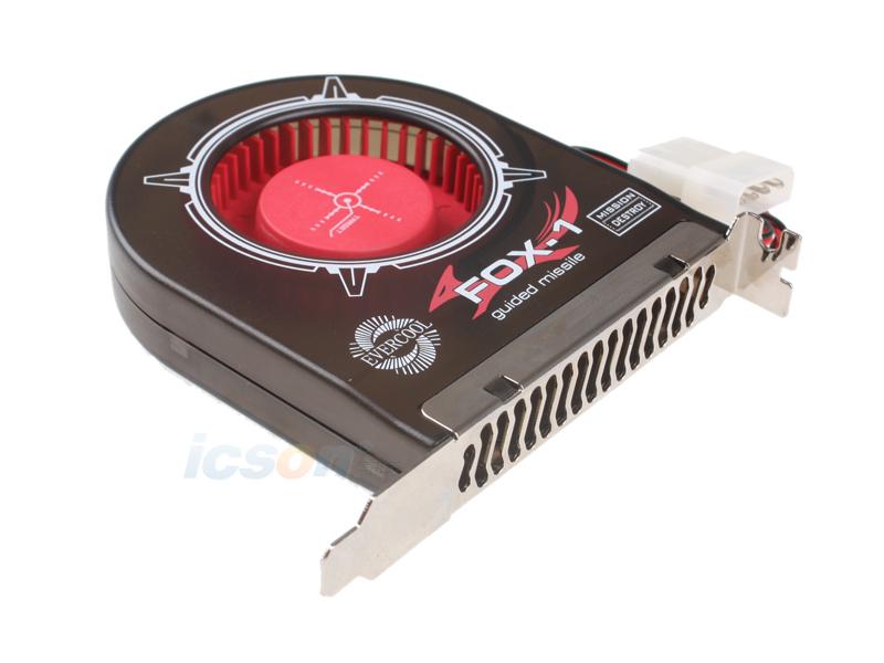

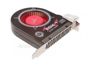

Hvorfor må du absolutt ha vifte?  :wallbash:
Det er helt normalt at passive kjøleribber på heftige kontrollere blir varme - og at du knapt kan ta på den når den har nådd driftstemperatur er helt normalt. Kortet ditt har oppgitt driftstemperatur fra 0-65C, og om det holder seg innenfor det i ditt kabinett og ikke gir problemer er det ingen grunn til å stresse med ekstra kjøling. Raid-kontrolleren som kortet baserer seg på har et nominellt strømforbruk på 7.92W og worst-case på 13.20W - nok til at det blir varm, men ikke nok til at det er nødvendig med en vifte.
Helt greit å være litt obs på det med varme, og kjøling - men... av og til så skal ting faktisk være litt varme uten at det er unormalt. Se heller litt ekstra på hva du har av luftflyt ellers, og på om resten av maskinen og harddiskene dine holder seg innenfor normal temperatur.
