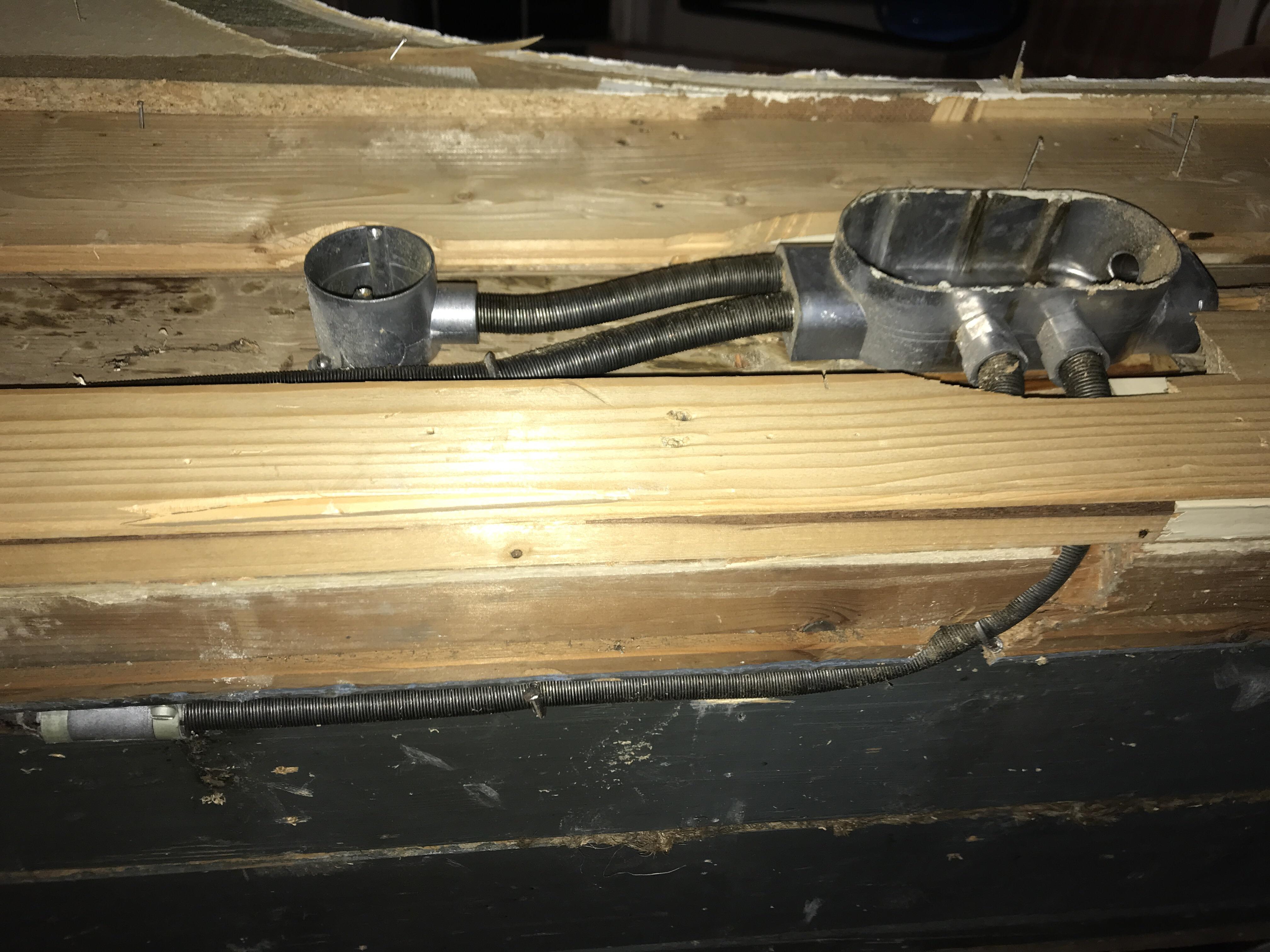

jonlem Skrevet 3. november 2017 Skrevet 3. november 2017 Driver på i et gammelt hus her, og pusser opp og ordner. Den eldste delen av huset skal ha stått ferdig i 1886 og så er det bygd på og pusset opp et utall ganger de siste 131 årene, så her har vi mye snadder å kose oss med Totalt sett, en herlig interessant opplevelse! Nå er det sånn at vi ønsker å få skjult så mye som mulig av det elektriske anlegget underveis mens vi holder på. Typisk nok så er alt som er gjort de siste 20-30 årene med det elektriske, endt med at det er strukket ledninger langs med lister og vegger på kryss og tvers og i alle himmelretninger så her er en del å rydde opp i. Akkurat nå holder vi på å rive en del vegger for å gjøre om på litt romløsninger og døråpninger her og der, og da ser jeg at innunder 2-3 lag med 30 års oppussing - dvs gips, panel og ymse - så dukker det opp gamle stålrør i de eldste veggene. Disse er 12-15 mm i diameter og noe jeg antar har vært brukt til å trekke ledninger gjennom. På bildet her ser man en av disse, helt øverst i veggen oppunder taket. Så er spørsmålet - er det innafor å trekke ledninger gjennom slike i 2017? Eller er det en grunn til at man tydeligvis har sluttet å bruke slike? Det er jo stål, og stål leder strøm regner jeg med ... er det hele greia, sikkerhetsrisiko?
Zeph Skrevet 3. november 2017 Skrevet 3. november 2017 (endret) Du kan fint bruke gamle røyr. Spesielt rette røyr av den typen er kjempegreier å trekke gjennom. Einaste du må passe på er at dersom du skal skøyte gamle og nye røyr at det blir gjort på ein god måte sånn at det ikkje løsnar når du har kledd igjen og skal trekke. Du kan for så vidt trekke før ting blir kledd igjen òg. Røyrene skal vel òg vere jorda om eg hugsar riktig. Endret 3. november 2017 av Zeph
jonlem Skrevet 3. november 2017 Forfatter Skrevet 3. november 2017 Aha, høres knall ut. Jording tror jeg vi får ta utgangspunkt i at det er dårlig med. Ser ut som det har vært kappet både her og der så det er lite sammenheng i disse rørene. De må nok skjøtes rundt omkring for at det skal henge sammen. Som en litt morsom info så kan man jo nevne at det som fantes av jording her da vi flytta inn i huset for et drøyt år siden, viste seg å være omtrent ikke-eksisterende - det var lagt en kabel fra sikringsskapet til et avløpsrør (jern) men denne var blitt kappet på et tidspunkt, sannsynligvis i forbindelse med en kjøkkenutvidelse. Så da vi fikk gjort om sikringsskapet med nye automatsikringer og ny inntakskabel (altså ei oppgradering fra ca 1950-standard til 2016-standard) så var vi helt avhengig av å få lagt ny jordkabel også. Her er som nevnt mye snadder
Zeph Skrevet 3. november 2017 Skrevet 3. november 2017 Gamle hus har vanlegvis lite jording. Kjøken og bad/våtrom finn du det vanlegvis på, men ikkje stort meir. Oppgradering av det elektriske anlegget er positivt for sikkerheit og brannfare.

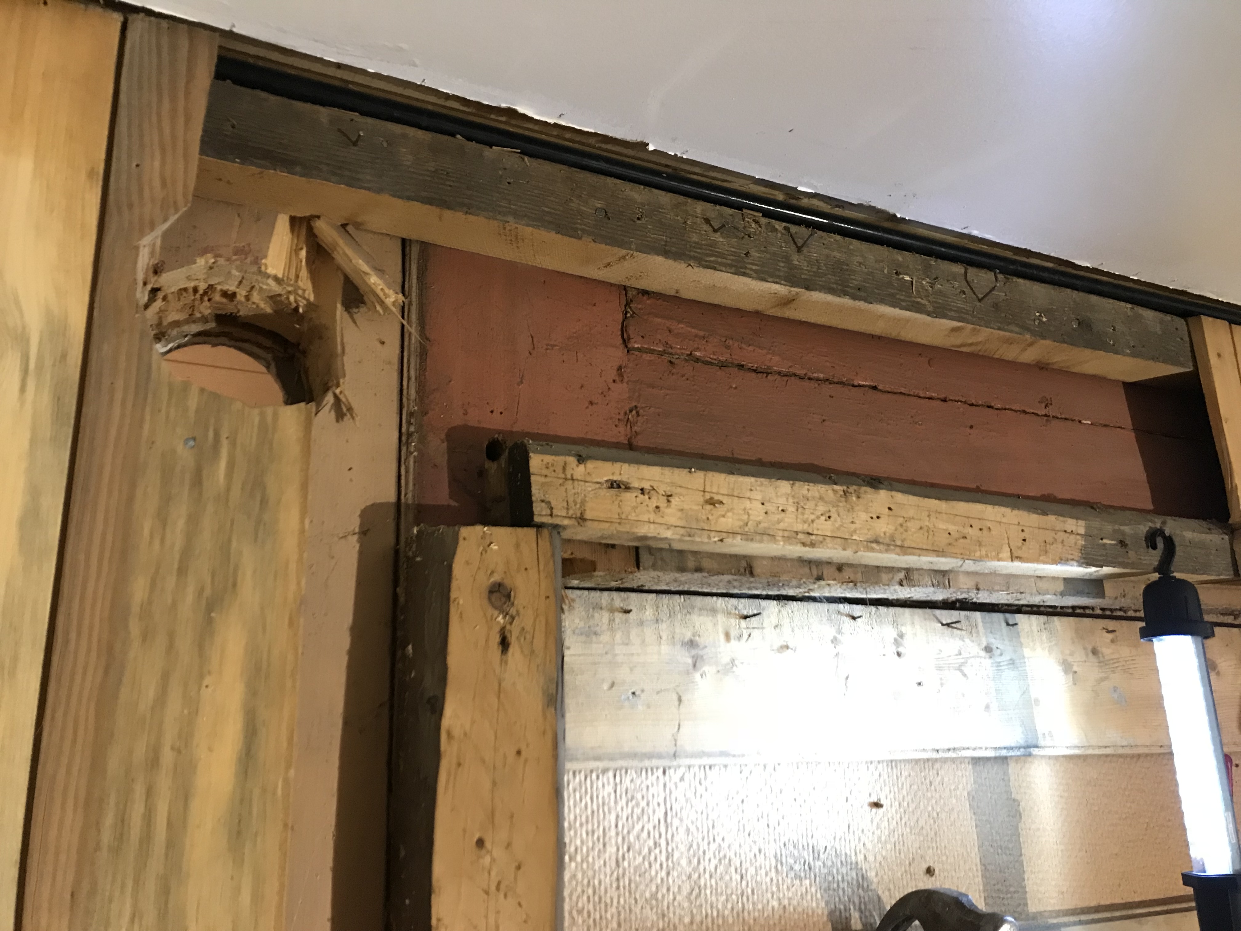

jonlem Skrevet 7. november 2017 Forfatter Skrevet 7. november 2017 Her dukker det opp mer stilige greier. Må jo være en grunn til at man tydeligvis på et eller annet tidspunkt har slutta å bruke dette??
Carpe Dam Skrevet 7. november 2017 Skrevet 7. november 2017 Jeg er villig til å tippe at man sluttet med det fordi plast var billigere. 1
perpyro Skrevet 7. november 2017 Skrevet 7. november 2017 Her dukker det opp mer stilige greier. Må jo være en grunn til at man tydeligvis på et eller annet tidspunkt har slutta å bruke dette??Den type rør som er brukt der er håpløse å trekke om strekkene begynner å bli over meteren med litt svinger og slikt. Disse rørene blei brukt ikke så lenge før plasten kom så de blei foreldet relativt kjapt til skjult utførelse.
LD93 Skrevet 8. november 2017 Skrevet 8. november 2017 Gamle rør kan fint brukes, Kjøpe litt glidemiddel og en trekkefjær på el grossist/handel så går det meste gjennom. dog anbefaler ikke større kabel vanlig trio pn 2.5 eller 1.5, Men ikke trekk større tverrsnitt i de små rørene. da gjør du kun deg selv en bjørnetjeneste til senere Bokser osv er det bare å bruke også, er plast nå pga pris. Spesielt interesserte kan fortsatt få kjøpt stålbokser o.l
ozone Skrevet 8. november 2017 Skrevet 8. november 2017 Stål er bedre! Tåler mer mekanisk belastning, og hindrer en evt. brann i ledningene å spre seg. Eneste grunnen til plast, er prisen og lettere å legge.
Zeph Skrevet 8. november 2017 Skrevet 8. november 2017 Dersom røyrene er vanskelege å trekke gjennom, så ikkje bruk tvinna PN. Det går lettare om du kjøper utvinna, enkeltvis eller tvinnar opp ferdigtvinna.
