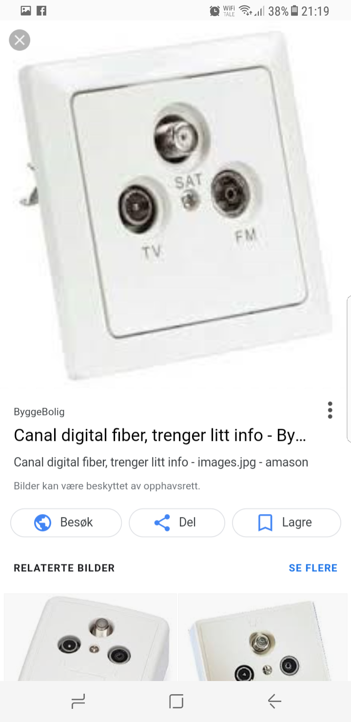

Datautgang, skulle hatt rj45
Gjest Slettet-fsaSP0zV
Har du kabel-TV eller satellite?
Det finnes ingen "overgang" hvis det er det du mener. - Hvis Canal Digital leverer internett over coax der du bor, så må du enten ha et modem fra CD stående der, ellers må du legge ny kabel fra der du har modemet.
Du må kontakte CD og bestille abonnement på internett. Da får du et kabelmodem og en router. Kabelmodemet kobles til kontakten du viser. Dette har en ethernetkontakt, den kobler du til LAN-porten på routeren din. Når du har satt opp routeren din, er du på nett.
Takk for svar, men eg har det oppe og går. Router og modem står i kjellerrn, og eg hsr trekt nettverkskabler der eg har greid det.
Men denne kabelen sitter fast og eg ønsker dermed å sjekke ut om det finnes noe eg kan koble etter dette uttaket slik at eg kan koble kabelen i pcen

Det finnes muligens konvertere fra coax til ethernet og motsatt, men det blir ofte veldig dyrt og kan være ustabilt.
Du har andre enden av dette uttaket nede i kjelleren der hvor ruteren din står?
Ja, dette er jo da en coax kabel.

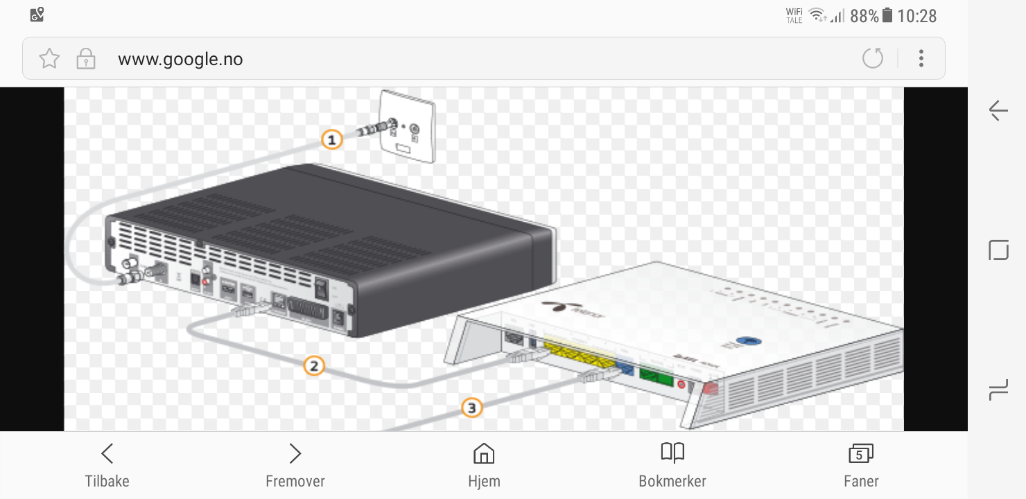

Det er koblet slik som bilde viser.
Eg ønsker jo da å finne ut om det finnes en type av den boksen coax kabelen går inn i slik at eg da får internet på den kabelen

Du har vel fått svarene over. - Det går ikke (eller det er iallefall ikke formålstjenlig) å kjøre internett over coaxen.
ALternativene dine er 1. Dra ny kabel 2. Bruk Trådløst 3. Kjør internett over strømnettet, rangert etter antatt nettkvalitet.
