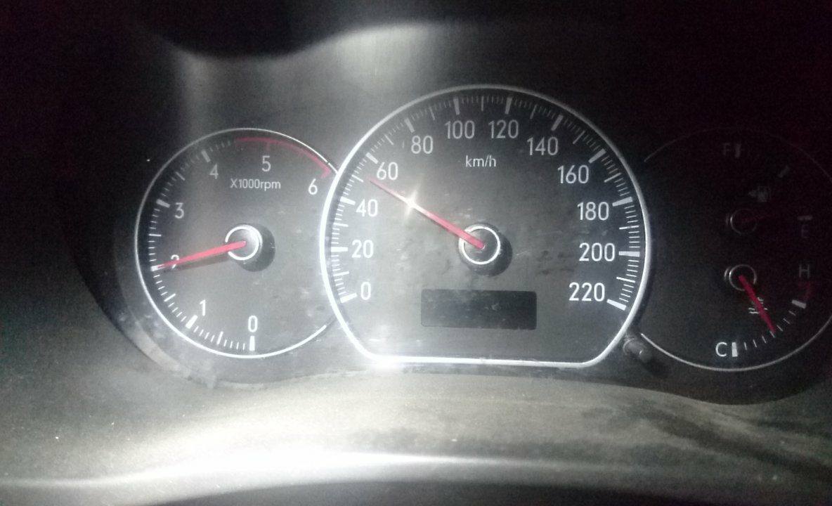

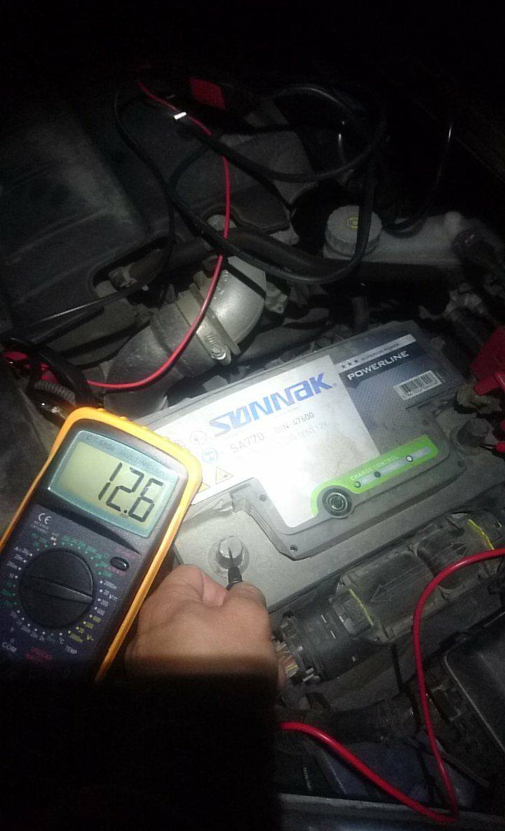

Dufen Skrevet 17. september 2017 Skrevet 17. september 2017 (endret) Bilen stoppet under kjøring og døde helt / gikk i svart. Reagerer nå på ingenting. Batterispenning målt til 12,6V / 12,7V.Instrumenter viser 50km/t og 2000 o/min som var verdiene bilen hadde da den stoppet selv uten strøm. Batteripolene er tatt av og montert igjen uten resultat. Har nå satt den på lading.Hva kan være feil? Svidd ECU? Endret 17. september 2017 av Dufen

Dufen Skrevet 18. september 2017 Forfatter Skrevet 18. september 2017 Nei nei, det med instrumentene er bare et av symptomene. Batteriet kobles til men absolutt intet skjer når det kobles til. Alle jordpunkter er ok og alle sikringer er intakte.
sedsberg Skrevet 18. september 2017 Skrevet 18. september 2017 Da følger du spenningen og ser hvor den stopper.
Dufen Skrevet 18. september 2017 Forfatter Skrevet 18. september 2017 Nei, absolutt ingen strømforbrukere responderer.
Gjest Slettet+5132 Skrevet 18. september 2017 Skrevet 18. september 2017 Har du spenning på sikringene? Jeg mistenker at forbindelsen mellom hovedstrømkabel og sikringsboks er svidd.
Leo_ Skrevet 22. september 2017 Skrevet 22. september 2017 Her må det ganske enkelt bare feilsøkes, se hvor langt ut i systemet man må før man mister forbindelsen med batteriet.
Dufen Skrevet 8. oktober 2017 Forfatter Skrevet 8. oktober 2017 Hovedsikringa som hadde tatt kveld. Var nært umulig å finne den, lite å finne på nett. Men med litt hodekløing så var det logisk at den hang på plussterminalen.Men så.... Hva får en sikring på 140A til å ryke? 1
