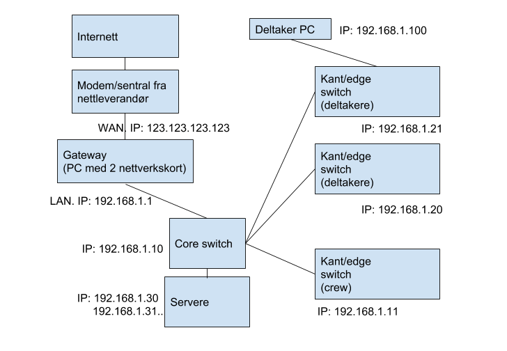

Eksempel oppsett:
Modem/sentral fra nettleverandør
Boks montert i bygget der en får tilgang til internett
Gateway: pfSense med 2 nettverkskort, konfigurert som WAN og LAN
  • Ordner NAT, DHCP, Routing, Brannmur, UPnP
Core switch:
Gateway LAN, servere (spill osv), og andre switcher kobles til på denne
Kant/edge switcher:
Her kobler deltakere og annet crew seg på.
Det beste er om disse switchene kan være direkte koblet til core, men det går og fint å koble en kant/edge switch på nett via en annen switch om nødvending (daisy chaining)
