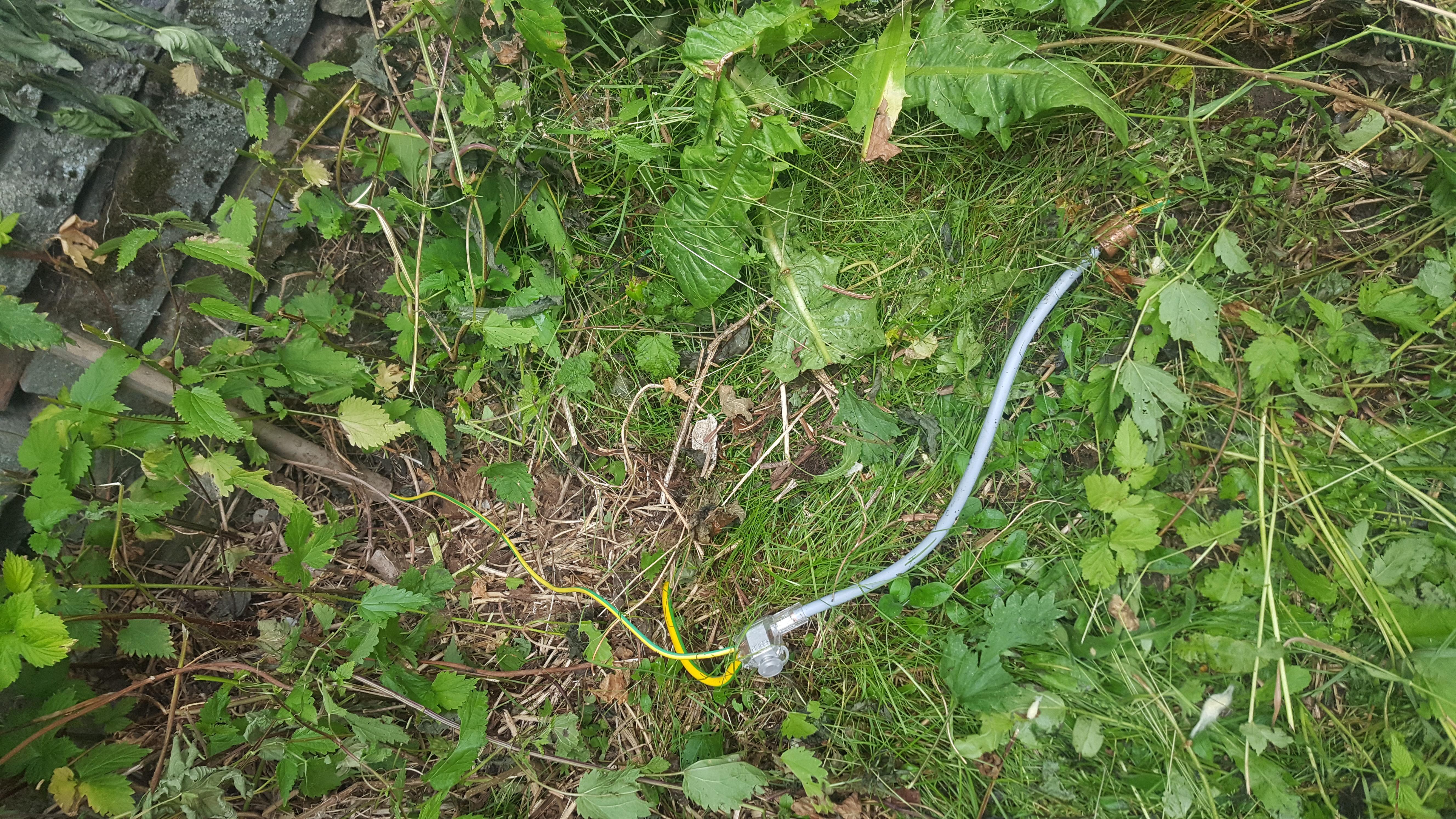

K3nn3t Skrevet 29. juli 2017 Skrevet 29. juli 2017 Hei ! Hvordan skal det gjøres med jording inn til huset ? Er det vanlig praksis at jordingen ligger åpent eller skal denne graves ned helt fram til huset ? Legger ved et bilde, dette er gjort av fagfolk og syns det er merkelig at kabelen ligger framme i gresset.
plankeby Skrevet 29. juli 2017 Skrevet 29. juli 2017 (endret) Her har noen glemt seg bort eller forsømt seg, med å ikke gjøre seg ferdig Ring og gi beskjed til firmaet. Dette er ikke godkjent slik det er nå. Hvis det er et autorisert elektrikerfirma vil dem rette opp i dette straks. Endret 29. juli 2017 av plankeby 2
Minus Skrevet 29. juli 2017 Skrevet 29. juli 2017 To skjøter på under 100cm, virker dårlig planlagt. Usikker på om den "rottehale"-skjøten er godkjent for å graves ned. Jeg har aldri brukt den ute før. Det er også litt spesielt at alle jordingene som kommer opp av bakken er isolerte, men det kan hende dette går til utstyr som ikke vises på bildet. 2
perpyro Skrevet 30. juli 2017 Skrevet 30. juli 2017 Jording skal ligge nedgravd fram til veggen og det skal være kobberwire, ikke PN, RK ellar andre finnepå nødløsninger. Det på bildet fungerer men på sikt kan for eksempel gressklipperen finne det og rive det av. Koblinger i bakken skal enten være C-press eller sveiset så noe skrukoblinger duger heller ikke. 1
K3nn3t Skrevet 3. august 2017 Forfatter Skrevet 3. august 2017 Grunnen til at den er skjøtet er nettopp pga gressklipper har vært borti kabelen, autorisert firma som la kabelen oppå plenen utgangspunktet. Og samme firma som var og skjøtet kabelen etterpå.
plankeby Skrevet 3. august 2017 Skrevet 3. august 2017 (endret) Kontakt DLE (det lokal eltilsyn) dem kan verifisere om dette er godkjent. Send dem bildet. Dersom DLE sier det er ok, så er kravet til jordledning svært slapp etter min mening. Det virker totalt uforståelig for meg at dette er helt ok både før skaden (kabel skal beskyttes mot ytre skade) og det som er gjort etter skaden. Endret 3. august 2017 av plankeby 1
Big_JT Skrevet 3. august 2017 Skrevet 3. august 2017 Kontakt DLE. Her er det tydligvis en elektrikker som i beste fall er meget kreativ på tolking av regelverket og har godt av å blit hengt opp etter ørene av DLE.
perpyro Skrevet 4. august 2017 Skrevet 4. august 2017 Har brukt løsning med å legge kobberwire oppå bakken men da fordi det skulle graves etterpå for å anlegge plen og da havner wiren i bakken, men å legge wire oppå plenen blir risikosport
