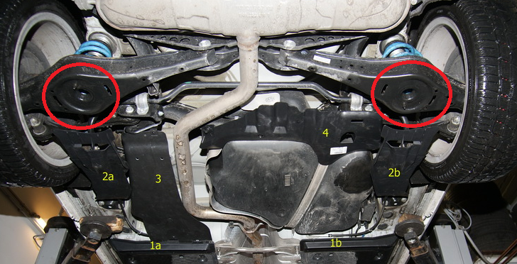

Fant et bilde som godt beskriver hvordan min underside også er. Hvor i all verden har man et punkt som er solid nok til å jekko opp fra?

Jeg pleier å jekke på bærebruinnfestninger, de pleier å tåle å bli jekka på :)
Du tenker på de områdene jeg har ringet rundt i rødt?
Kan gjerne forsøke det om det er forsvarlig. Den er ikke helt i flat vinkel om jeg husker rett. Spiller det noen rolle?
Bakaksel, motor, travers, kanaler og den slags tåler som regel ikke å jekkes i på nyere biler.
Motorfester og en del foringene i innfestninger og den slags er rett slett ikke bygget for å bære hele bilens vekt.
Det finnes vel som regel rammevanger foran på Golf som kan jekkes i, subframen foran tror jeg kan jekkes i dersom du jekker i den bakre innfestningen, men det er ikke alle biler som tåler det heller, blant annet enkelte Audi'er, som jo er "samme" merket?
Bærearmene bak bærer jo vanligvis bilens vekt, slik at de tåler det nok dersom du jekker i innfestningen eller rett under fjærene.
