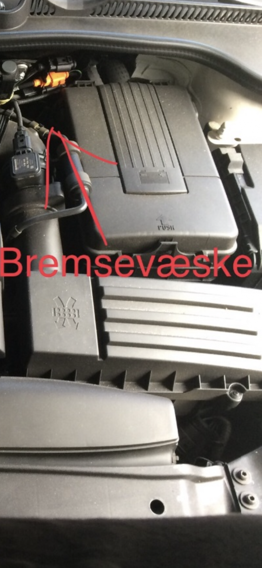

MAtroxX Skrevet 2. oktober 2022 Skrevet 2. oktober 2022 Marzo skrev (37 minutter siden): Den sitter bak/under luftfilterboksen i motorrommet. Godt gjemt. Nei der er den ikke, jeg var litt for kjapp når jeg skrev og glemte det var en 2006 model. Da er bremsevæske beholder plassert ved siden av batteriet sett forfra er den til venstre for batteri
Marzo Skrevet 3. oktober 2022 Skrevet 3. oktober 2022 21 hours ago, MAtroxX said: Nei der er den ikke, jeg var litt for kjapp når jeg skrev og glemte det var en 2006 model. Da er bremsevæske beholder plassert ved siden av batteriet sett forfra er den til venstre for batteri Den er faktisk akkurat der, ettersom både batteriet, luftfilterboksen og bremsevæske reservoaret er plassert vedsiden av hverandre. Men for å komme til reservoaret bør man ta ut luftfilterboksen, da rørgaten går over.
MAtroxX Skrevet 9. oktober 2022 Skrevet 9. oktober 2022 Marzo skrev (På 3.10.2022 den 9.09): Den er faktisk akkurat der, ettersom både batteriet, luftfilterboksen og bremsevæske reservoaret er plassert vedsiden av hverandre. Men for å komme til reservoaret bør man ta ut luftfilterboksen, da rørgaten går over.
MAtroxX Skrevet 9. oktober 2022 Skrevet 9. oktober 2022 MAtroxX skrev (1 minutt siden): Tenger ikke ut med luft filter og innsugsrør ( om det var det du mente med rør gate)
Marzo Skrevet 9. oktober 2022 Skrevet 9. oktober 2022 6 hours ago, MAtroxX said: Tenger ikke ut med luft filter og innsugsrør ( om det var det du mente med rør gate) Du kan ikke skrive "nei den sitter ikke der" og så legge ut bilde av det motsatte. Men da vet du også hvor den er plassert Og når man har gjort jobben 1 gang så ser man hvor mye enklere det er om man tar ut luftfilterboksen
MAtroxX Skrevet 9. oktober 2022 Skrevet 9. oktober 2022 Kan jo si det jo For den er ikke under eller ved siden av luftfilter boks den er ved siden av batteriet tar mann ut luftfilter huset sammen med innsugs slangen får mann bedre tilkomst, det er jeg enig i, men det er absolutt ikke nødvendig
Marzo Skrevet 11. oktober 2022 Skrevet 11. oktober 2022 On 10/9/2022 at 10:57 AM, MAtroxX said: Kan jo si det jo For den er ikke under eller ved siden av luftfilter boks den er ved siden av batteriet tar mann ut luftfilter huset sammen med innsugs slangen får mann bedre tilkomst, det er jeg enig i, men det er absolutt ikke nødvendig Jeg er usikker på om du helt vet hva luftfilteret er her. Men du må vertfall forstå at det er i nærheten siden du er enig i at det er enklere å komme til ved å ta det ut. Kanskje du blander batteriet og luftfiltere her, men begge deler er plassert inntil hverandre.
