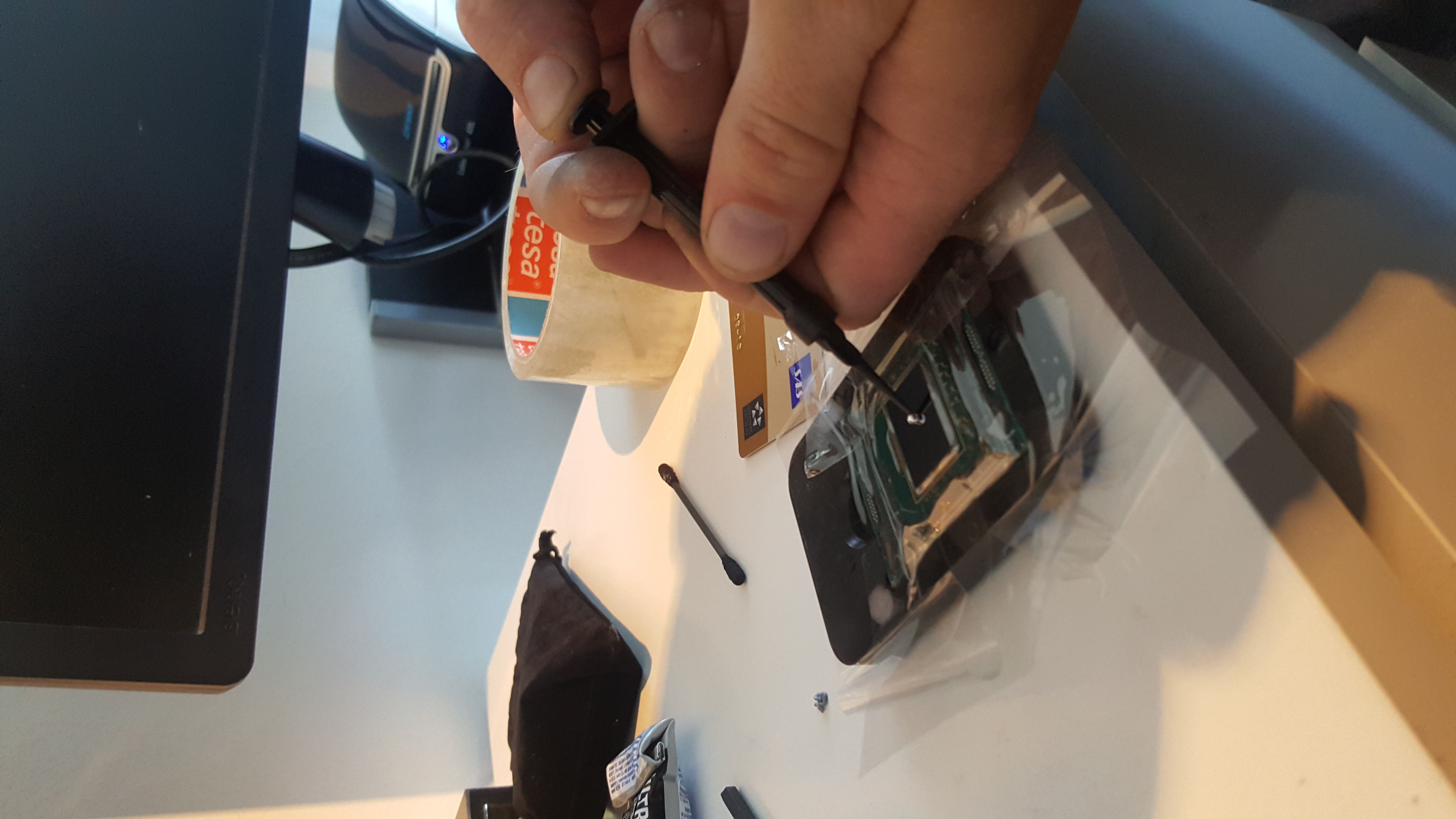

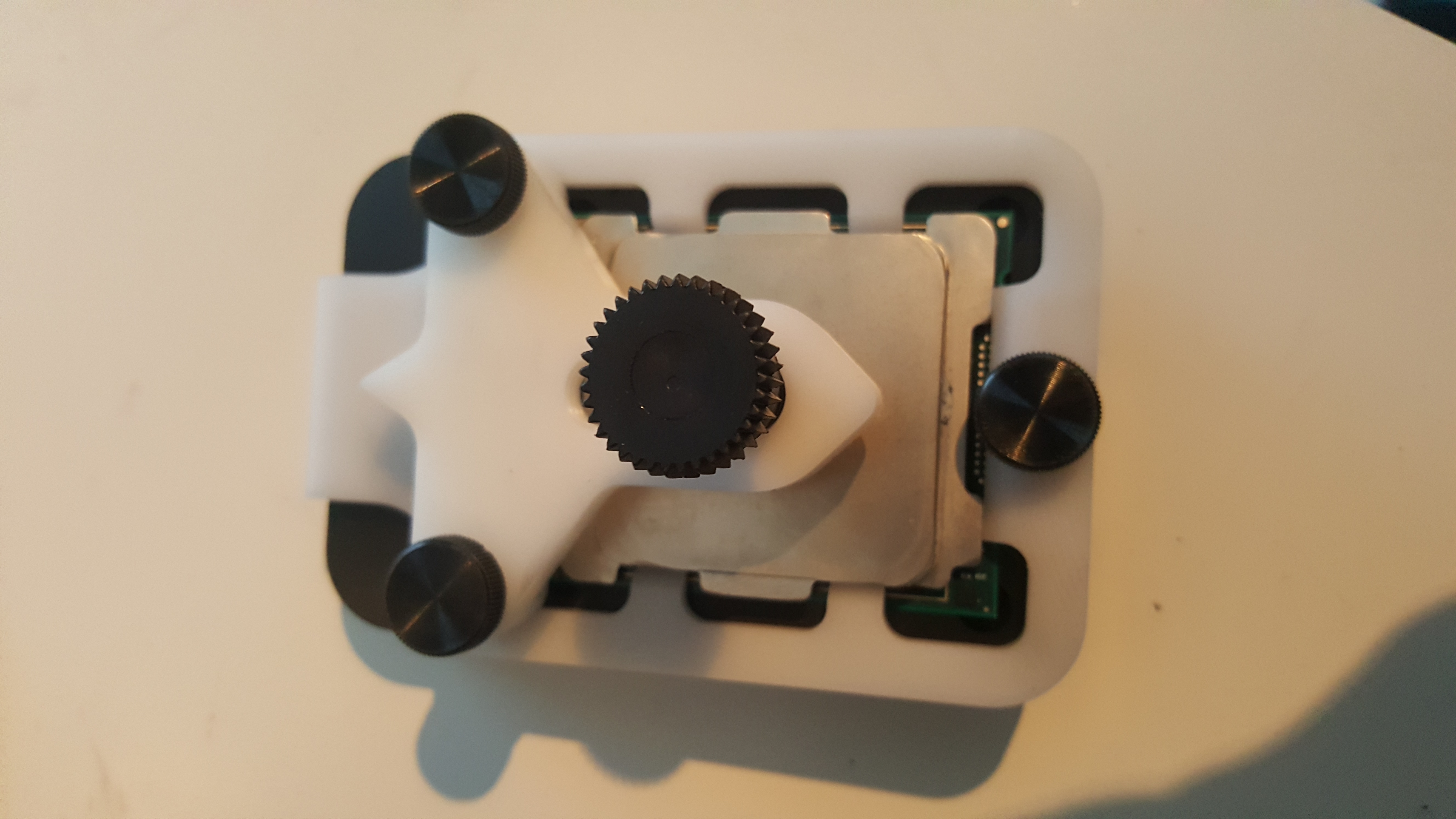

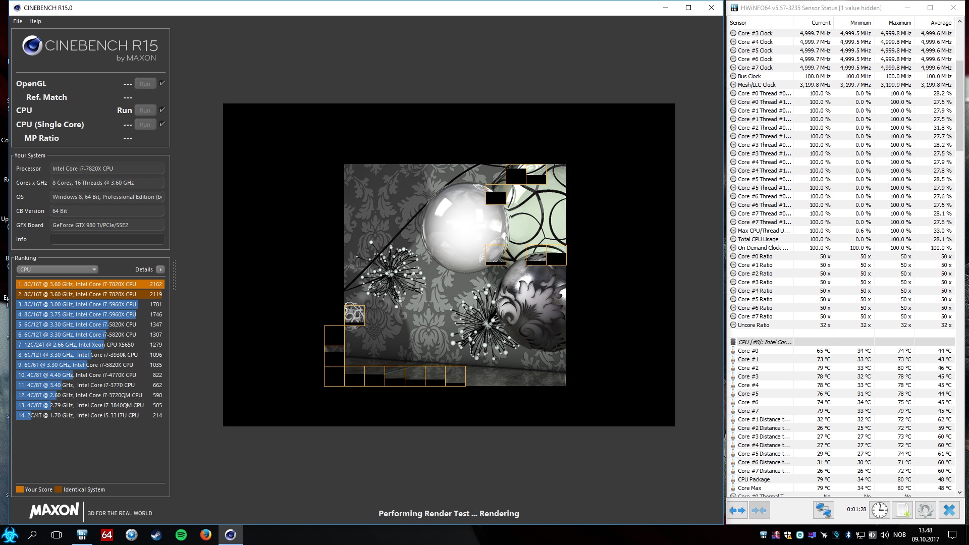

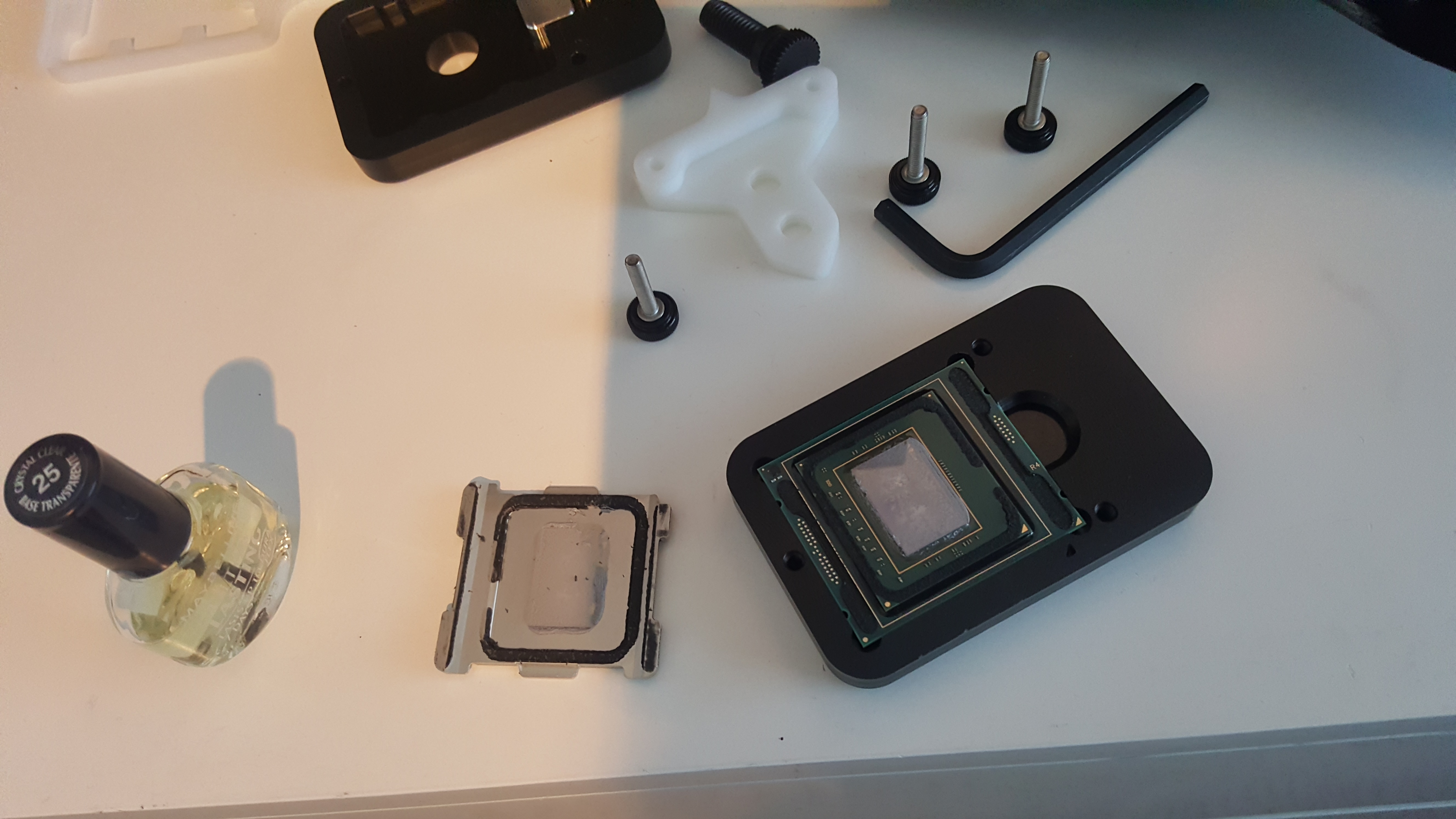

Mumriken Skrevet 9. oktober 2017 Skrevet 9. oktober 2017 Da var delid utført og er brukbart fornøyd mon tro hvor langt jeg skal pushe den da jeg syns temp nærmer seg maks på "bare" 5 Ghz@1,28 Når det er sagt så blir ikke den noe særlig varmere i rog rb kontra cb
Nizzen Skrevet 9. oktober 2017 Forfatter Skrevet 9. oktober 2017 Da var delid utført og er brukbart fornøyd mon tro hvor langt jeg skal pushe den da jeg syns temp nærmer seg maks på "bare" 5 Ghz@1,28 Når det er sagt så blir ikke den noe særlig varmere i rog rb kontra cb 20171009_114059.jpg 20171009_115118.jpg 5ghz delid.jpg Bra jobba!
