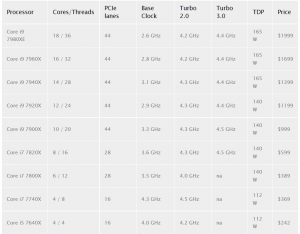

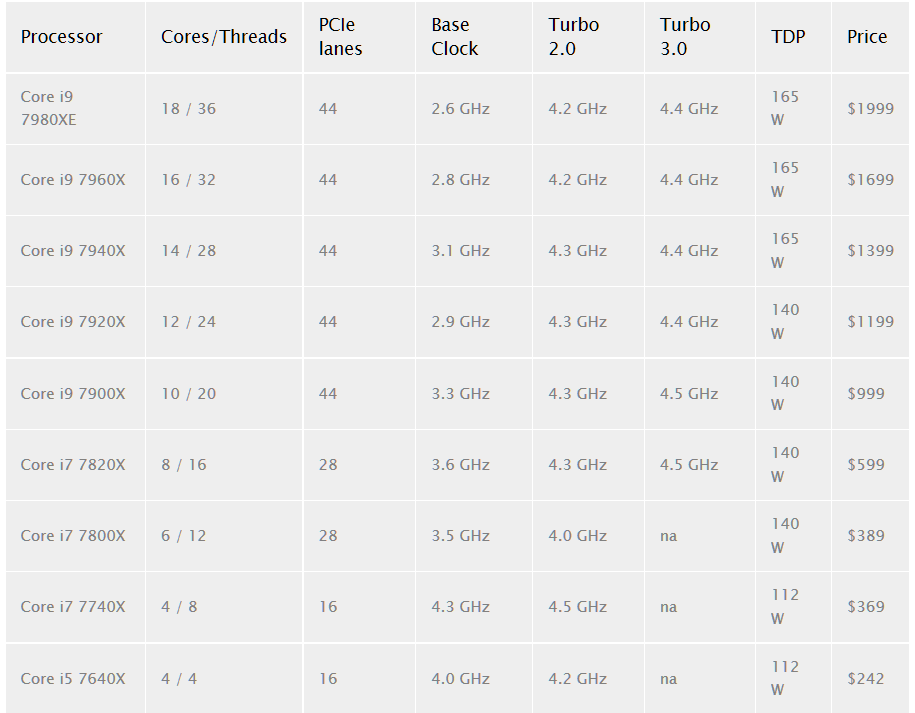

mer-hw Skrevet 7. august 2017 Skrevet 7. august 2017 (endret) Da er specen for Core-X offisiell fra Intel. http://www.guru3d.com/news-story/intel-unveils-full-specs-core-x-series-processor-family-specs-14-to-18-core.html Endret 7. august 2017 av mer-hw

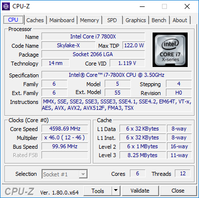

Christian Thork Skrevet 7. august 2017 Skrevet 7. august 2017 (endret) Merker ingen forskjell på 4800 og 4600, annet enn at jeg scorer 60-65 poeng mindre i Cinebench. Vurderer å gå ned til 4600-4700 for å ha viftene på 800 RPM under all form for load. Får dømme min indre wattnisse. Men er dette en bug? CPU-Z sier at 7800X er en 122.0W TDP CPU. Endret 7. august 2017 av Snusmumr1kk1
