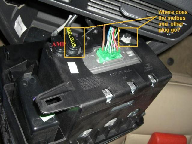

Zentrixx Skrevet 9. juni 2017 Skrevet 9. juni 2017 Lurer litt på hvordan jeg skal få kobla om til iso på min v70 siden jeg kun finner iso adapter til modeller uten lyd pakken. Må da være noen iso koblinger som passer på den? eller må jeg virkelig fram med lodde apparat og kaffen? Blien har (dolby surround pro logic) og en stor "plugg" og en liten med 2 tapper. (Bilde kun for å vise, så ignorer teksten på bildet) [ attachment=594604:PICTURE-1.jpg]

Zentrixx Skrevet 9. juni 2017 Forfatter Skrevet 9. juni 2017 Hva heter hovedenheten din? Volvo HU-803 står det på den
mobile999 Skrevet 9. juni 2017 Skrevet 9. juni 2017 Jeg mener du trenger disse to: http://www.ebay.co.uk/itm/PC2-71-4-VOLVO-V70-2000-2007-ISO-STEREO-HEAD-UNIT-HARNESS-ADAPTOR-WIRING-LEAD-/180927653905?hash=item2a2020e811 http://www.ebay.co.uk/itm/PC9-414-VOLVO-V70-1996-2007-ISO-STEREO-HEAD-UNIT-HARNESS-ADAPTOR-WIRING-LEAD-/160843441757?hash=item257304265d Bilen må sannsynligvis inn på autorisert Volvo verksted for lett omprogrammering når du bytter ut hovedenheten med aftermarket enhet.
Zentrixx Skrevet 9. juni 2017 Forfatter Skrevet 9. juni 2017 (endret) Jeg mener du trenger disse to: http://www.ebay.co.uk/itm/PC2-71-4-VOLVO-V70-2000-2007-ISO-STEREO-HEAD-UNIT-HARNESS-ADAPTOR-WIRING-LEAD-/180927653905?hash=item2a2020e811 http://www.ebay.co.uk/itm/PC9-414-VOLVO-V70-1996-2007-ISO-STEREO-HEAD-UNIT-HARNESS-ADAPTOR-WIRING-LEAD-/160843441757?hash=item257304265d Bilen må sannsynligvis inn på autorisert Volvo verksted for lett omprogrammering når du bytter ut hovedenheten med aftermarket enhet. Skjønner ikke helt den ison som har 2 plugger da spilleren kun har en (den grønne ser ut til å passe, men får jo ikke brukt den grå)? Hvorfor skal den være så komplisert på min:/ Endret 9. juni 2017 av Zentrixx
Zentrixx Skrevet 10. juni 2017 Forfatter Skrevet 10. juni 2017 Jeg mener du trenger disse to: http://www.ebay.co.uk/itm/PC2-71-4-VOLVO-V70-2000-2007-ISO-STEREO-HEAD-UNIT-HARNESS-ADAPTOR-WIRING-LEAD-/180927653905?hash=item2a2020e811 http://www.ebay.co.uk/itm/PC9-414-VOLVO-V70-1996-2007-ISO-STEREO-HEAD-UNIT-HARNESS-ADAPTOR-WIRING-LEAD-/160843441757?hash=item257304265d Bilen må sannsynligvis inn på autorisert Volvo verksted for lett omprogrammering når du bytter ut hovedenheten med aftermarket enhet. Eller gikk opp et lys nå. Siden jeg har "lyd pakke" så bruker den runde isteden for den grå. men stusser fremdeles litt på hvor di 4 rca kablene skal.
mobile999 Skrevet 10. juni 2017 Skrevet 10. juni 2017 men stusser fremdeles litt på hvor di 4 rca kablene skal. Inn i den nye hovedenheten.
