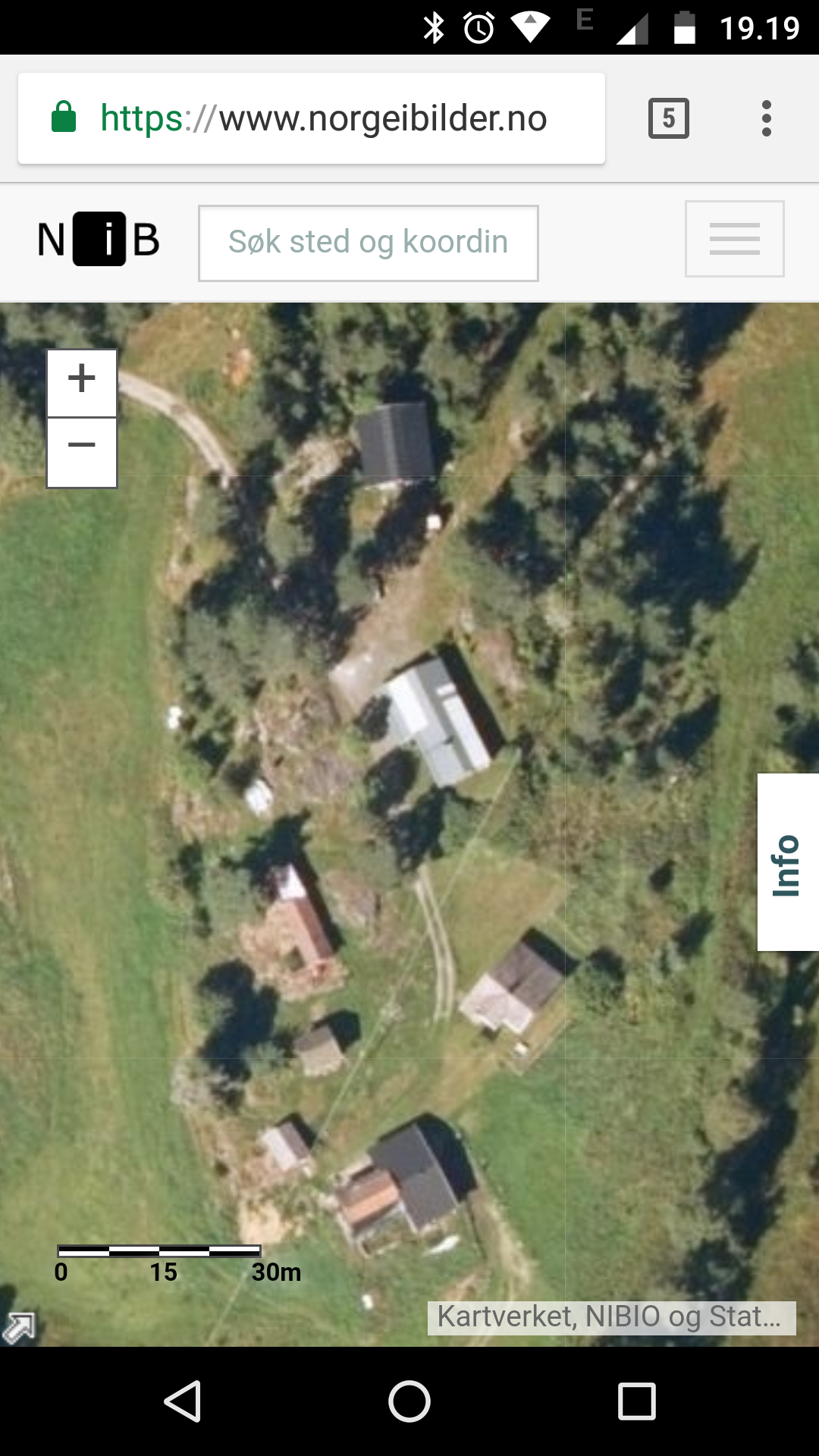

lavamakt| Skrevet 3. juni 2017 Forfatter Skrevet 3. juni 2017 Takk for respons! Jeg har kommet fram til at graving og kabler blir for mye jobb. Spesielt pga den begrensede båndbredden jeg har tilgjengelig(1-3mbit) Her kommer et oversiktsbilde av bruket. Jeg bor i huset med lyst tak ca i midten, øverst er garasjen og nederst litt til venstre er låven. Det er bare nevnte bygg som har strøm, og bare her jeg kan sette opp repetere/ap. Jeg la nå merke til at 2,4ghz nettet fra telenorboksen har dekning helt bort til garasjen(men ikke inni), 5ghz nettet går bare et par meter+ fra husveggen. Er det sånn og forstå at rekkeviddemessing er 2,4ghz overlegent? Jeg burde vel egentlig hatt sendere oppunder mønet i nord- og sørenden på huset og repeater/ap i låve og garasje..?
rvenes Skrevet 5. juni 2017 Skrevet 5. juni 2017 Ja, 2,4 ghz går lengre enn 5 ghz, men 5 ghz har bedre båndbredde når du er nærmere, men til 3 mbit funker det fint. Det er derfor du høyrer bassen (lav frekvens) før du ser bilen. Eit mesh nettverk vil kanskje fungere bra. Ethernet over power kan du også tenke på å teste ut. Har sjølv brukt noken billige ethernet over power bokser mellom hus på gården, det funka mellom 2 av husa. Da går inntakskabel inn i eine huset, også vidre til neste hus, kun 1 strømmåler. ethernet over power liker ikkje straumålere.
vidor Skrevet 5. juni 2017 Skrevet 5. juni 2017 Skal du gjøre dette uten kabel trenger du vel i alle fall 4-6 direksjonelle antenner med standard 2.4 GHz teknologi for å knytte sammen punktene dine. Dette i tillegg til rundstråling for aksesspunkt-funksjonen. Skal du prosjektere dette må du nok sette på tenkehatten. Kabel gjør det mye enklere. Finner du et verktøy ala et gigantisk pizzahjul gjerne med kabelmater er det ikke så mye jobb å legge den litt under jorda.
Gjest Slettet-fsaSP0zV Skrevet 5. juni 2017 Skrevet 5. juni 2017 En mesh-løsning vil kanskje dekke brukbart, med god plassering av enhetene: http://www.dinside.no/data/sma-bokser-skal-gi-deg-full-tradlosdekning-i-hver-krinkelkrok-av-huset-ditt/67640458
