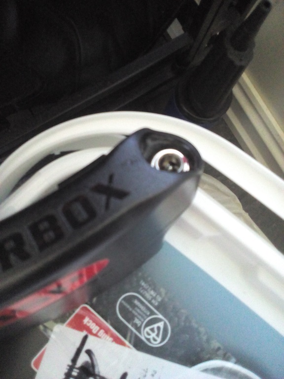

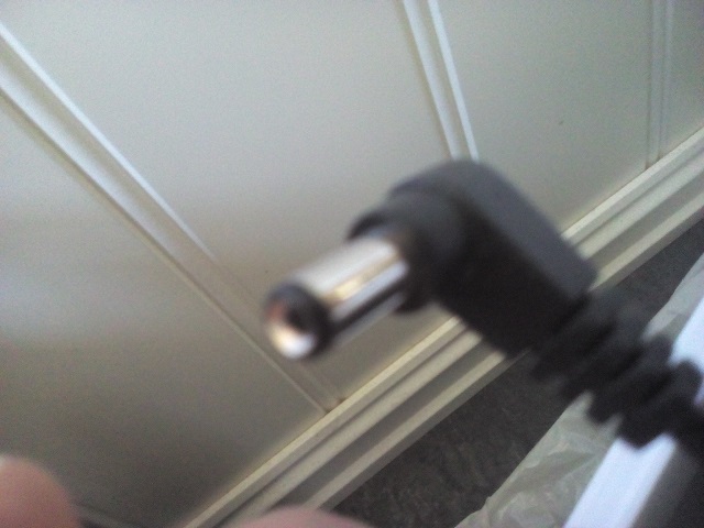

Her er et par bilder av pluggen og batteriet. Den ligner veldig på en vanlig lap top plugg men er noe mindre. (i allefall mindre en på den gamle lap topen jeg har)
Så adapteret jeg trenger må være "hun kjønn" da det er "han kjønn" stikker som kommer i fra selve maske/vifte.

Det ligner ikke på mine laptop-plugger. Synes dette mer ser ut som en standard 5,5 / 2,1 mm plugg. Dette er en pluggtype som veldig ofte blir brukt i forbindelse med 12V DC-adapter. Hvilken inn-spenning enheten din er beregnet for vil du lettere kunne finne ut med å sjekke hva som står på ditt gamle power-adapter (det som henger i den andre enden av pluggen på bildet).
Det eneste som står oppgitt er Lithium ion 3.7V 3800mAh på batteriet. Står ikke noe mer på selve masken eller batteriet.
