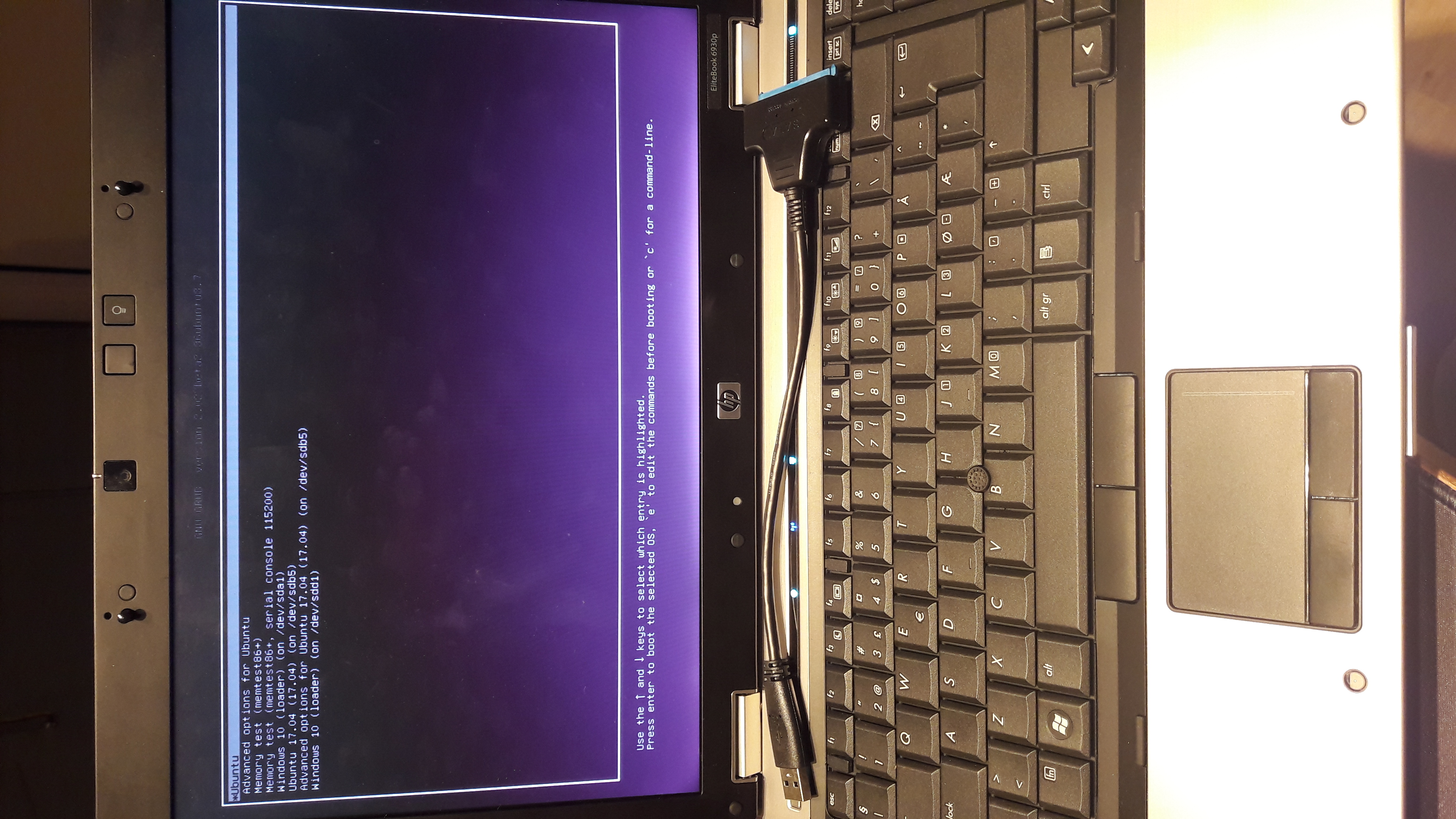

Ett annet alternativ er å se om du får tatt ut harddisken og satt den inn i en annen maskin, installer linux på den der og sett den tilbake i den bærbare. Linux oppdager og laster nødvendige drivere ved boot, så en harddisk med linux kan flyttes i mellom pc'er.

Men uansett, tok ut disken og bruke den andre laptopten med usb-sata overgang å fikk det til å funke! Takker for hjelpen ^^,
