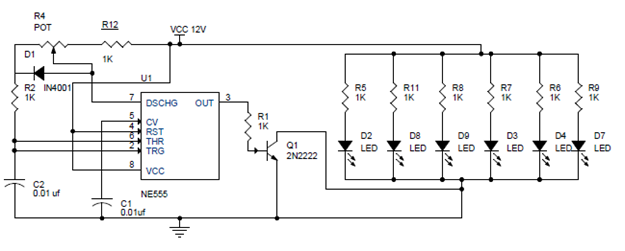

zero dawn Skrevet 10. mai 2017 Skrevet 10. mai 2017 (endret) hehe, ti poeng for kreativitet iallefall. Problemet er at det overhodet ikke gir noen mening Nei det var sikkert ikke noe glupt forslag, men dioden er vel en viktig del i pulsbreddemodulasjon? At det ikke gir noen mening i deres tilfelle kan jo være. Er forresten selv elektrikker og elkraftingeniør så er ikke helt blank innen fagfeltet Pulsbreddemodulasjon brukes vel til å regulere hastighet på motorer, lysstyring ol. Eller har jeg missforstått helt Bildene under viser f. Eks dioder brukt sammen med motor og lys. Det nederste er vel led dimmer Endret 10. mai 2017 av zero dawn
Twinflower Skrevet 10. mai 2017 Forfatter Skrevet 10. mai 2017 hehe, ti poeng for kreativitet iallefall. Problemet er at det overhodet ikke gir noen mening Nei det var sikkert ikke noe glupt forslag, men dioden er vel en viktig del i pulsbreddemodulasjon? At det ikke gir noen mening i deres tilfelle kan jo være. Er forresten selv elektrikker og elkraftingeniør så er ikke helt blank innen fagfeltet Pulsbreddemodulasjon brukes vel til å regulere hastighet på motorer, lysstyring ol. Eller har jeg missforstått helt Bildene under viser f. Eks dioder brukt sammen med motor og lys. Det nederste er vel led dimmer post-49706-0-50447400-1447593870.png Circuit-Diagram-of-PWM-LED-DIMMER-USING-NE555.png Du har rett i et dioder er en sentra komponent både i elektronikk og i kraftelektronikk og at pulsbreddemodulasjon (PWM) benyttes for å "endre" på en DC-spenning ved hjelp av en slags gjennomsnittsmetode. Det går dog fint an å lage PWM uten bruk av dioder, det eneste man trenger er f.eks et batteri og en transistor. Det er altså transistoren som er bryteren som slår spenningen av og på og dermed er denne den viktigste komponenten. Det som ikke gav noen mening var å tegne dioden inn i selve skop-bildet av en PWM-spenning PS: Den øverste figuren din er det forresten jeg som har konstruert.
