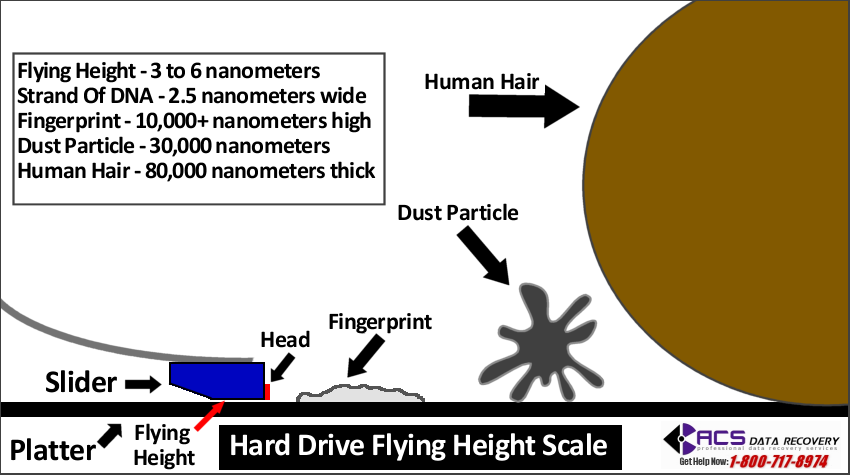

Den ble FUBAR i dét du åpna den. Det holder ikke å være så støvfritt som mulig. Det må være i et "clean room" av en viss standard. Og hvis ikke det var nok så ødela du den garantert når du dro hodene over platene. Harddisken er avhegig av at platene skal spinne for at hodene ikke skal få kontakt med platene. Avstanden er så liten at selv en sigarettrøykpartikkel ikke vil få plass i mellom hodet og plata.

Men tror jeg den er ødelagt mot alle praktiske formål, så er svaret ja. Begynner å bli en del år siden jeg åpnet et disk par harddisker for å lære noe, samt sjekke om jeg fikk byttet ut dekselet med et i plexiglass. Om hodet er stuck og du møter mye motstand så tipper jeg den har mistet hele luft/glidelageret og gjort veldig stor skade når den blir dratt over.
Det å bytte topp gikk nesten bra med et plastikktelt med innebygde arbeidshansker og ventilert av en støvsuger med HEPA13 filter. Men ble litt overdristig og fikk en metallpartikkel på plata da jeg skulle prøve å bore en hull for LED-lys. :p Prøvde å blåse bort med trykkluft, men endte til slutt opp med lydene du også hørte.
