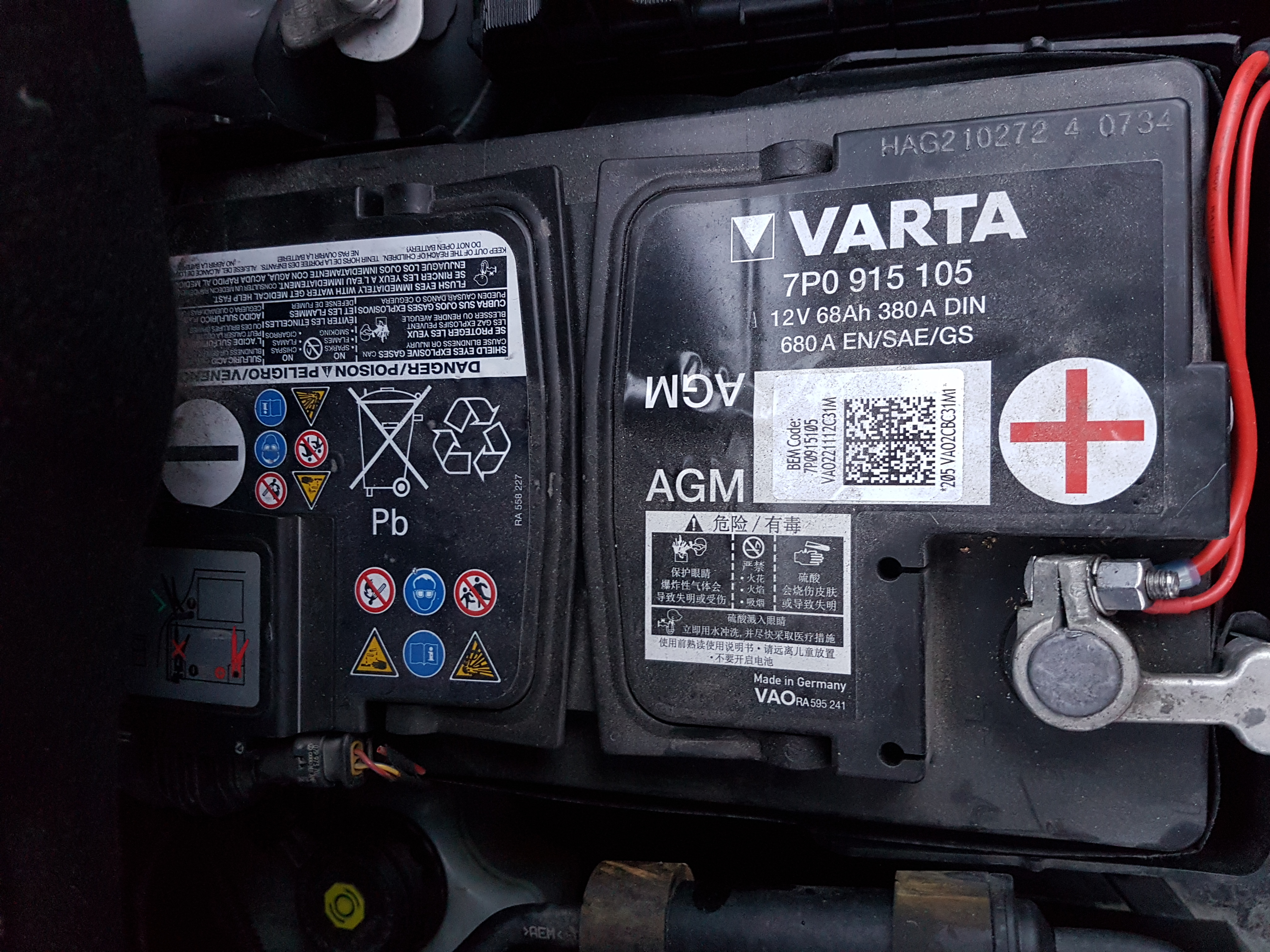

ahaba Skrevet 8. april 2017 Forfatter Skrevet 8. april 2017 http://www.jula.no/catalog/bil-og-garasje/biltilbehor/bilbatterier-og-tilbehor/batterilader/batterilader-608067/ Da må du plugge ut og i kontakten hver gang, men kan også bruke den på andre ting. Har en sånn en selv og fungerer bra! Stemmer! Har en sånn også, men noe knot å koble til og fra. Og kabelskoene for fastmontering passer ikke batteriskruene. Kan selvsagt fikse det med å skru/lodde på noe annet. Ser litt nærmere på det før jeg evt. kjøper en for fastmontering.

agvg Skrevet 9. april 2017 Skrevet 9. april 2017 Skjønner. Er litt bekymra for spenningsregulatoren, klarer den å holde følge med det plutselige strømsluket som kommer når lysa skrus på? Kan kanskje bli en stor "dipp" i spenningen på el. systemet, usikker på om det kan skade elektronikken. Batteriet vil jo fungere som en demper og mate lysene så regulatoren er neppe noe problem, en variasjon mellom f.eks 14,5 og 12v vil være innen for det elektronikken er designet for. 1
sedsberg Skrevet 9. april 2017 Skrevet 9. april 2017 Du måler spenninga på dynamoen under full belastning (alle lys og alt utstyr på). Du skal ha rundt 14V. Når dynamoen nærmer seg maks belastning vil spenningen synke ganske drastisk. 1
