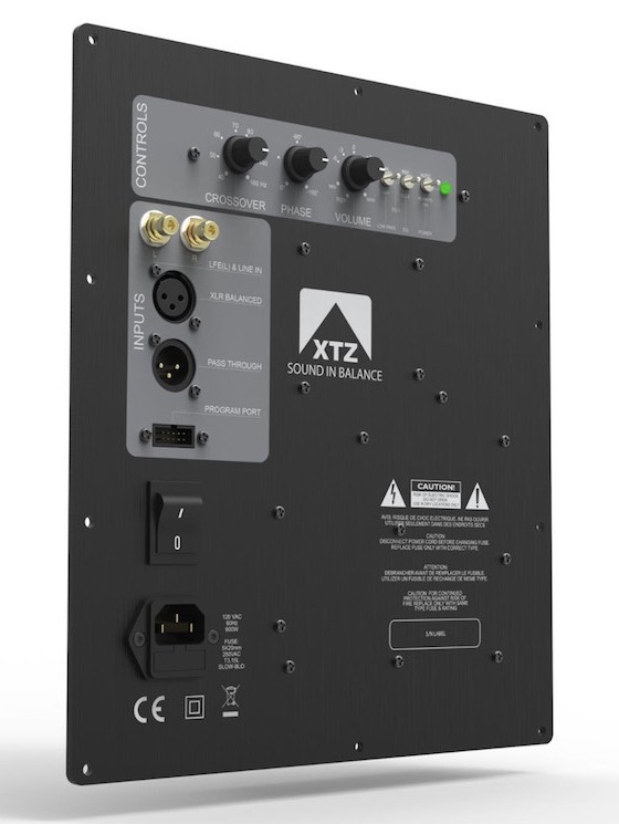

2bb1 Skrevet 21. mars 2017 Forfatter Skrevet 21. mars 2017 Her er jeg helt blank - trodde i utgangspunktet at det bare var å koble til en kabel eller to slik som på høyttalerne, men tydeligvis er det litt mer dill med en subwoofer Har en Onkyo TX-NR636 receiver: http://www.lydogbilde.no/test/hjemmekino/4-surroundreceivere-2/onkyo-tx-nr636 Legger også ved et bilde av bakplaten på XTZ-en. Hva tror dere blir best mtp. det dere diskuterer?

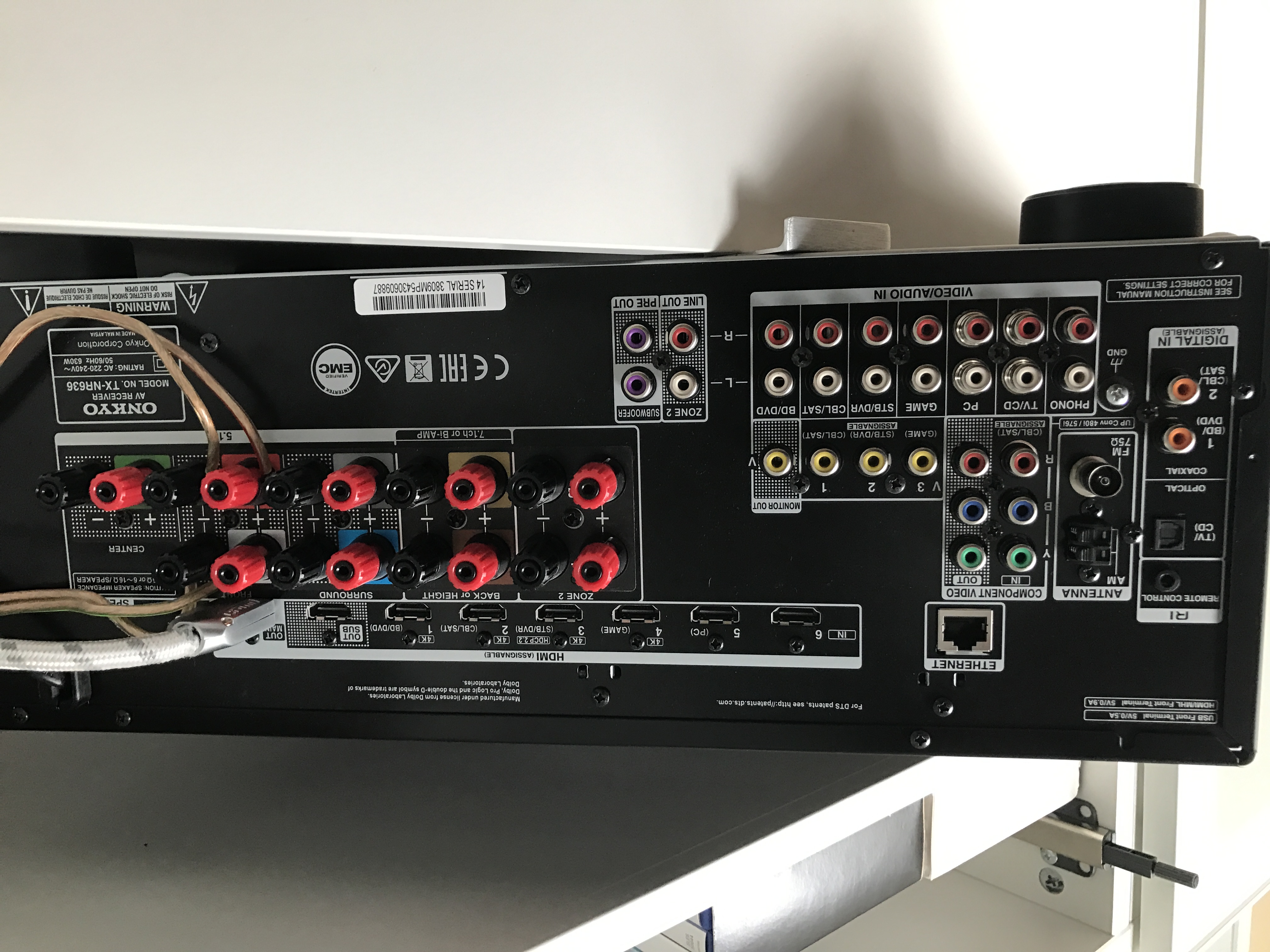

2bb1 Skrevet 22. mars 2017 Forfatter Skrevet 22. mars 2017 (endret) Da var sub-en på plass. Må ha sub-kabel også - har forstått det sånn at XLR er bedre enn RCS? Finnes det forskjellige XLR-kabler eller er det bare å velge den billigste? Skal kobles i den øverste lilla inngangen regner jeg med? Endret 22. mars 2017 av 2bb1
PatSharpX Skrevet 22. mars 2017 Skrevet 22. mars 2017 (endret) Stemmer, skal kobles på de lilla inngangene. Forsterkeren din har ikke XLR ut, så bruk vanlig RCA kabler. De skal inn på LFE/Line in på subben. Endret 22. mars 2017 av PatSharpX
2bb1 Skrevet 22. mars 2017 Forfatter Skrevet 22. mars 2017 Takk! Har hentet kabel nå, en plugg i hver ende. Så den ene i lilla "subwoofer"-inngang på receiveren, og den andre på left eller right LFE/Line in?
Leo_ Skrevet 22. mars 2017 Skrevet 22. mars 2017 Nå vet jeg ikke konkret på denne subben, men OFTE er LFE en inngang som går utenom det innebygde delefiltret, altså er signalet kun filtrert fra receivern. Jeg foretrekker å bruke filtrene i begge ender, så jeg ville kjørt signal fra subwoofer UTGANG fra receiver, via Y-splitt og inn på begge RCA-inngangene på subben.
