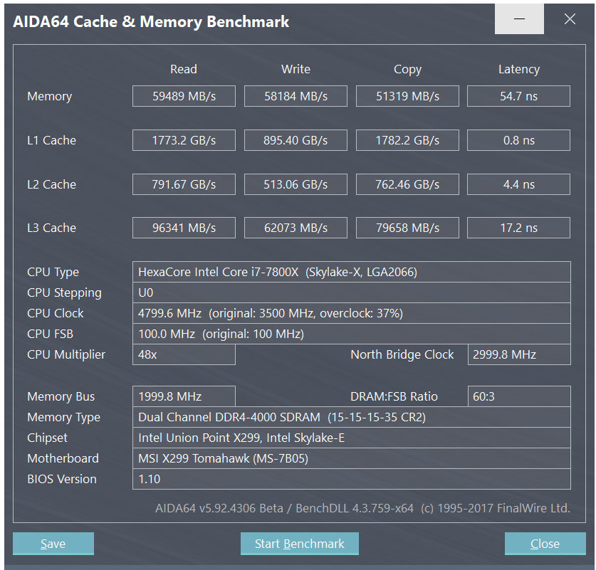

Gabri3L Skrevet 3. juli 2017 Skrevet 3. juli 2017 (endret) Det skal jeg nok klare Edit: Får 61ns latency i dualchannel. Bruker aller nyeste Aida64 beta. Alikavel kommer det opp melding at den testen ikkje er optimalisert for min cpu. Altså en popupmelding. Så det kan nok være at Aida ikkje helt støtter x299 enda. Betaen jeg har er bare 6 dager gammel. Kjører slappe 4000 19-23-23-45-CR2 nå Skylake/skylake x klarer 4000 cl12 med nok spenning. Muligens litt ekstra kjøling på cpu også 57ns med dualchannel og 3600cl15 minne Det er offisielt; jeg gir opp! Endret 3. juli 2017 av Gabri3L
Nizzen Skrevet 3. juli 2017 Forfatter Skrevet 3. juli 2017 Det skal jeg nok klare Edit: Får 61ns latency i dualchannel. Bruker aller nyeste Aida64 beta. Alikavel kommer det opp melding at den testen ikkje er optimalisert for min cpu. Altså en popupmelding. Så det kan nok være at Aida ikkje helt støtter x299 enda. Betaen jeg har er bare 6 dager gammel. Kjører slappe 4000 19-23-23-45-CR2 nå Skylake/skylake x klarer 4000 cl12 med nok spenning. Muligens litt ekstra kjøling på cpu også 57ns med dualchannel og 3600cl15 minne Det er offisielt; jeg gir opp! Jeg gir ikkje opp av å se elendige tester av minne:
Gabri3L Skrevet 3. juli 2017 Skrevet 3. juli 2017 Det er offisielt; jeg gir opp! Jeg gir ikkje opp av å se elendige tester av minne: Aida 7800x 4800 4000 cl 15.PNG Joda, er nok ikke beste testene av minne der. Men å smekke inn ett sett brikker, og teste 3 spill, notere fps. Og så gjøre det samme med et annet sett brikker skal jo alle kunne klare? Trident brikkene på 3200MT/s tar en førsteplass, en andre plass og en siste plass, da bak 2400MT/s brikker med høyere CL?!? Samme? Trident brikkene på 3600MT/s tar 2 andre plasser, og en siste plass, også den bak 2400MT/s brikkene.. Jeg trodde jeg hadde "knekt koden" med at noen spill yter bedre med rask respons tid, mens andre driter i responstiden så lenge de får masse båndbredde. Men hva pokker det er som foregår i testriggen til TPU fatter jeg ikke bæret av.. Hypotesen min handlet om hvorvidt spill som yter bedre med rask responstid vil yte raskere i dual memory configuration på X299 dersom dual config gir raskere responstid enn samme brikkene i quad...
Nizzen Skrevet 3. juli 2017 Forfatter Skrevet 3. juli 2017 Det er offisielt; jeg gir opp! Jeg gir ikkje opp av å se elendige tester av minne: Aida 7800x 4800 4000 cl 15.PNG Joda, er nok ikke beste testene av minne der. Men å smekke inn ett sett brikker, og teste 3 spill, notere fps. Og så gjøre det samme med et annet sett brikker skal jo alle kunne klare? Trident brikkene på 3200MT/s tar en førsteplass, en andre plass og en siste plass, da bak 2400MT/s brikker med høyere CL?!? Samme? Trident brikkene på 3600MT/s tar 2 andre plasser, og en siste plass, også den bak 2400MT/s brikkene.. Jeg trodde jeg hadde "knekt koden" med at noen spill yter bedre med rask respons tid, mens andre driter i responstiden så lenge de får masse båndbredde. Men hva pokker det er som foregår i testriggen til TPU fatter jeg ikke bæret av.. Hypotesen min handlet om hvorvidt spill som yter bedre med rask responstid vil yte raskere i dual memory configuration på X299 dersom dual config gir raskere responstid enn samme brikkene i quad... Mye av forskjellen i talla her er subtimings. Dette har utrolig mye å si på ytelsen. Man kan sette 3600mhz cl16 og få ræva ytelse med SLAPPE subtimings. Er nok XMP profilene som er slappe pga dårlig binna brikker. 3200c14 er jo noe av de beste brikkene. 3600 c15 er MEGET bra. 3600 c17-18 er typisk slappfisk brikker Skal man teste minne, må man jo først ha noen som minnebåndbredde/minnelatency har noe å si for. F.eks kremeksempelene Farcry Primal/ Farcry4 og selvfølgelig Fallout 4. Putter man på et ekstra skjermkort, så vil ekstra båndbredde automatisk bli viktigere, fordi det bruker mere minnebåndbredde.
Nizzen Skrevet 3. juli 2017 Forfatter Skrevet 3. juli 2017 3200 mhz vs 3600mhz @ samme cl 16-15-15-15-35-1T timings Asrock Fatality Pro Gaming bios 1.36 test Gigabyte aorus 1080ti @ stock G.skill 3600 cl15 2x8GB ------------------------------------------------------ Farcry Primal benchmark: 70 min - 102 average -122 max fps 63 min - 91 average - 113 max fps 10.52% - 11.39% - 7.65% forskjell 20170601_231413.jpg 20170601_222551.jpg Tom Clancy's Ghost Recon® Wildlands 20170601_231809.jpg 20170601_223813.jpg Timespy cpu test: 4,9% ytelsesøkning i score 3600 vs 3200 mhz 20170601_232113.jpg 20170601_222826.jpg Da var dagen kommet da jeg fikk testet litt overklokking på 7800x 6core. Farcry Primal virker å være svært glad i cpukraft og minnehastighet, og det kunne vi se av Ryzentesten over her. 7800x @ 4800mhz og 4000mhz minne (Dualchannel) Har ikkje 4 like 4000mhz brikker. 7800x 4800mhz Primal.jpg Ryzen overklokka med 3600mhz minne(DC) VS 7800x 6 core overklokka med 4000mhz minne (DC) 70 min - 102 average -122 max fps 80 min - 115 average - 135 max fps Beklager folkens, men det ser ut som vi har en Ryzenkiller her 1800x og 7800x koster faktisk det samme. Bruker her et MSI x299 Tomahawk hovedkort som koster 2900kr. Senere i uke skal jeg teste med quadchannel. Kan da være at det ikkje blir 4000mhz, fordi jeg må bruke noen g.skill 3733mhz QC brikker... 1.4v+ og muligens de vil 4000mhz+ Ryzen_: 70 min - 102 average -122 max fps 7800x 4000c19 80 min - 115 average - 135 max fps 7800x 4000c15 86 min - 117 average - 138 max fps Minne skalerer videre gitt
