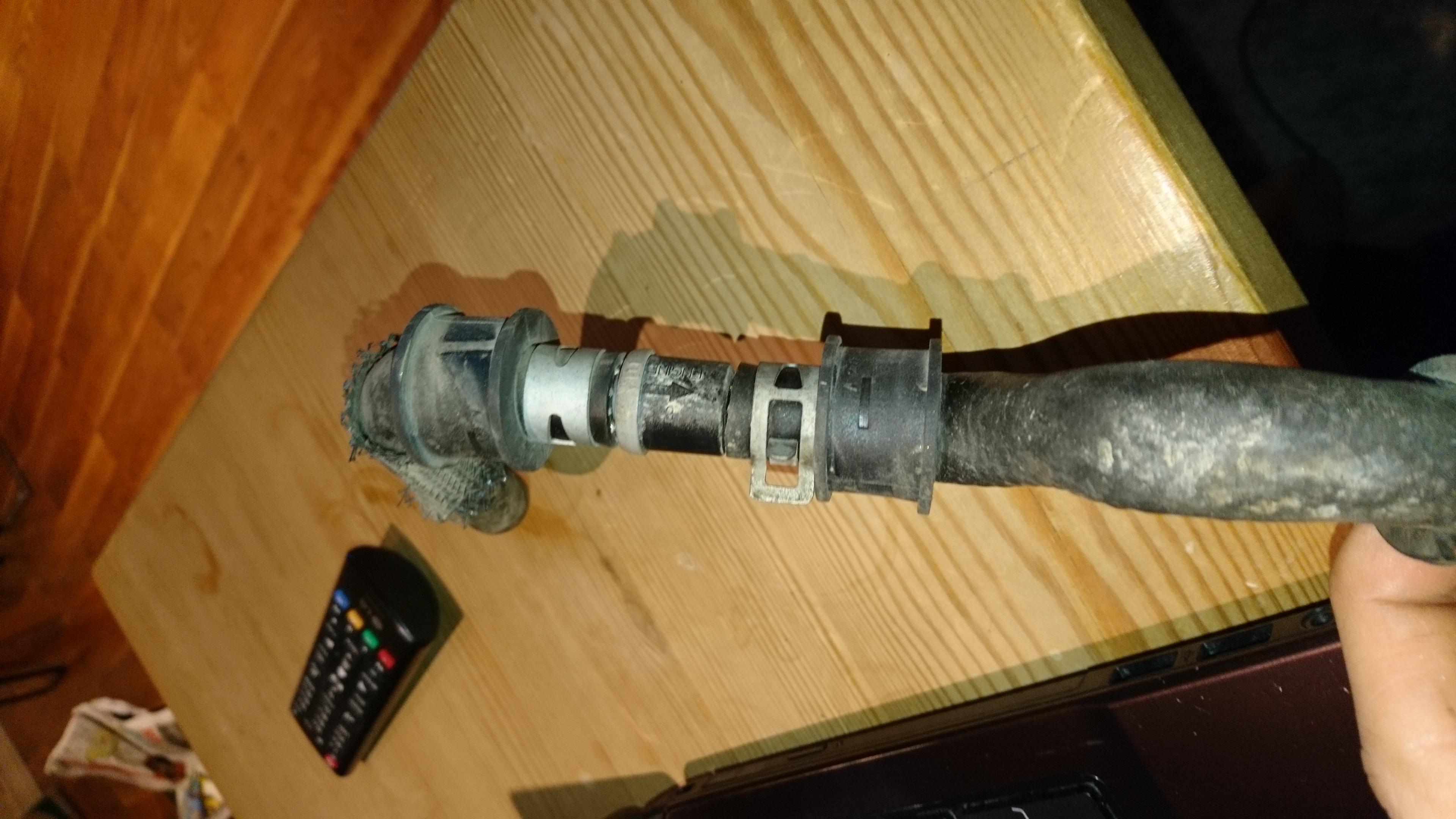

Her er bilde på denne 30 cm lange slangen som jeg sitter med i hånden og riktig nok noe som kan se ut som en ventil/sylinder, med anvisning for hvilken retning som skal til "engine" med en svart pil.

Er ikke dette bare en enveis-ventil, uten noe form for regulering (for mye vakuum?)? Skjønner ikke hvordan den kan være det egentlige problemet. Men den kan jo lette litt på problemet. Problemet må jo være at det blir værende trykkforskjell (vakuum) etter at bremsene er sluppet?
Nei nei nei toreae, ikke kom med slike logiske argumenter nå når jeg endelig har fått et håp å klamre meg til.
Skjønner at dersom det kun er en enveisventil så vil det ikke ha effekt, men kan ikke denne enveisventilen være lekk? slik at den lar bremsekraftforsterkeren gi litt kraft?
Men skjønner jo at det kanskje ikke er logiskt at denne ventilen skal bli tett igjen ved at pedalen kakkes ut.

Da var ventilen skiftet. Men dette var IKKE problemet, dessverre. Toreae hadde nok rett her ja mtp at dette ikke var roten til problemet.
Sjekket også ut den andre linken du viste til, og håpet steg enda mer, men viste seg dessverre å ikke være mitt problem.
