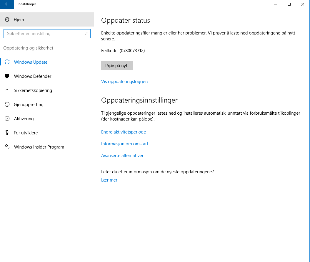

får opp den av en eller annen grunn på Windows update..har prøvd ett par ganger nå uten hell.
og er foreløpig stabilt, så krysser fingrene som med alt annet jeg har prøvd :D
