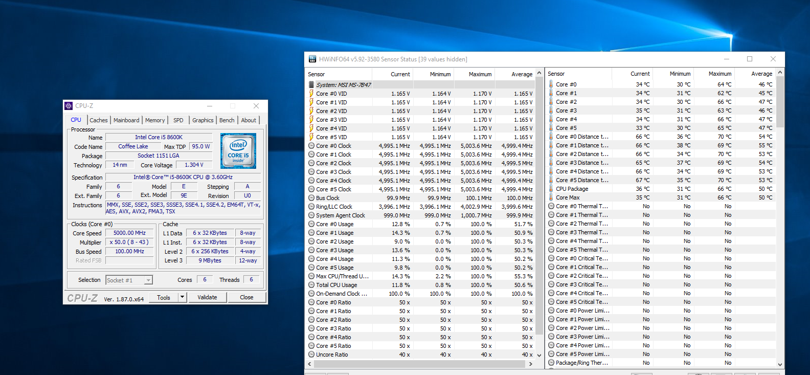

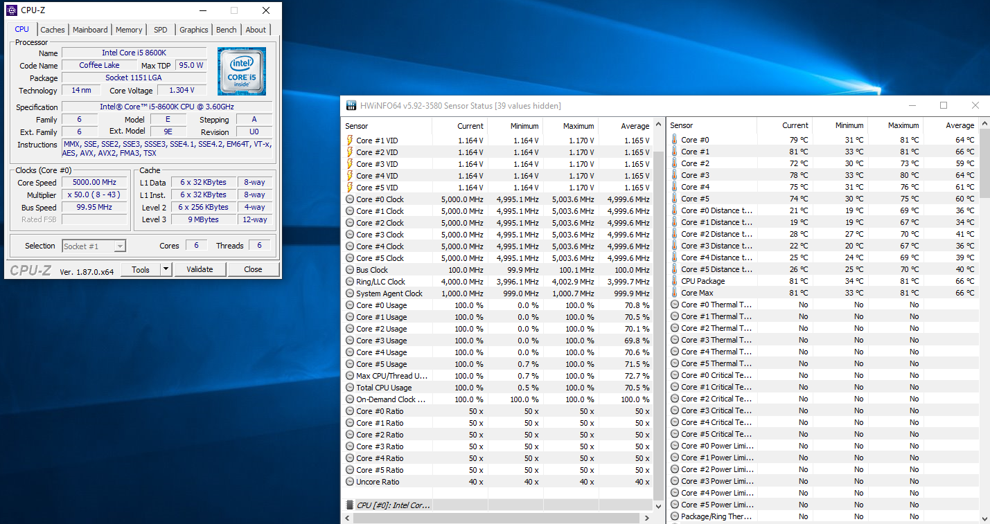

Darklordoo7 Skrevet 6. januar 2019 Skrevet 6. januar 2019 (endret) Da har jeg endelig fått delided min i5 8600k. Kjøler: corsair h100i pro Thermal Grizzly Conductonaut på DIE. Thermal Grizzly Kryonaut på IHS. Fornøyd med resultatet, 15C drop. 5Ghz 1,3V, testet i prime 95 v 26,6 Må si at IHS ble sittende noe skjevt, men ser ut til at det fungerer like fint. La cpu uten IHS ned i socket, så la jeg IHS oppå. Endret 6. januar 2019 av Darklordoo7 1
