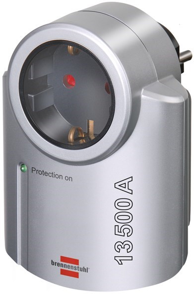

Eg må bare spørre (så slipper eg å lage min egen tråd rundt det):
ved bruk av et overspenningsvern enhet  som på bilde, kan man feks ta en vanlig forgrener i den og få samme effekt som om man kjøper en forgrener med overspennvern
I utgangspunktet vil det ha samme effekt, ja. Så lenge det er et jordet uttak du setter den inn i. Ulempen med en slik løsning er at du får enda et "støpsel i stikk"-ledd, noe som er en uoptimal kobling og uheldig ved større laster over tid. Men til en vanlig TV benk ser jeg ikke noe grunn til at det skal være noen fare for varmgang eller lignende.
