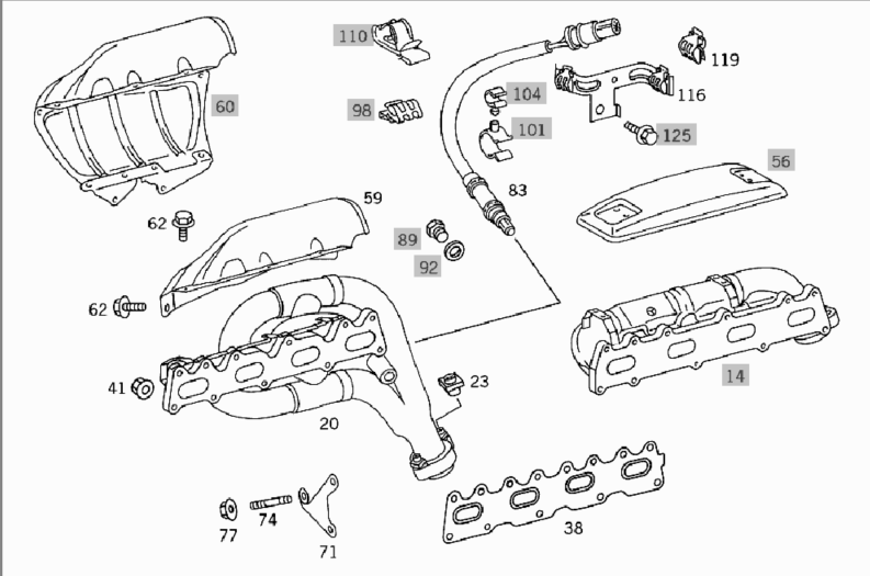

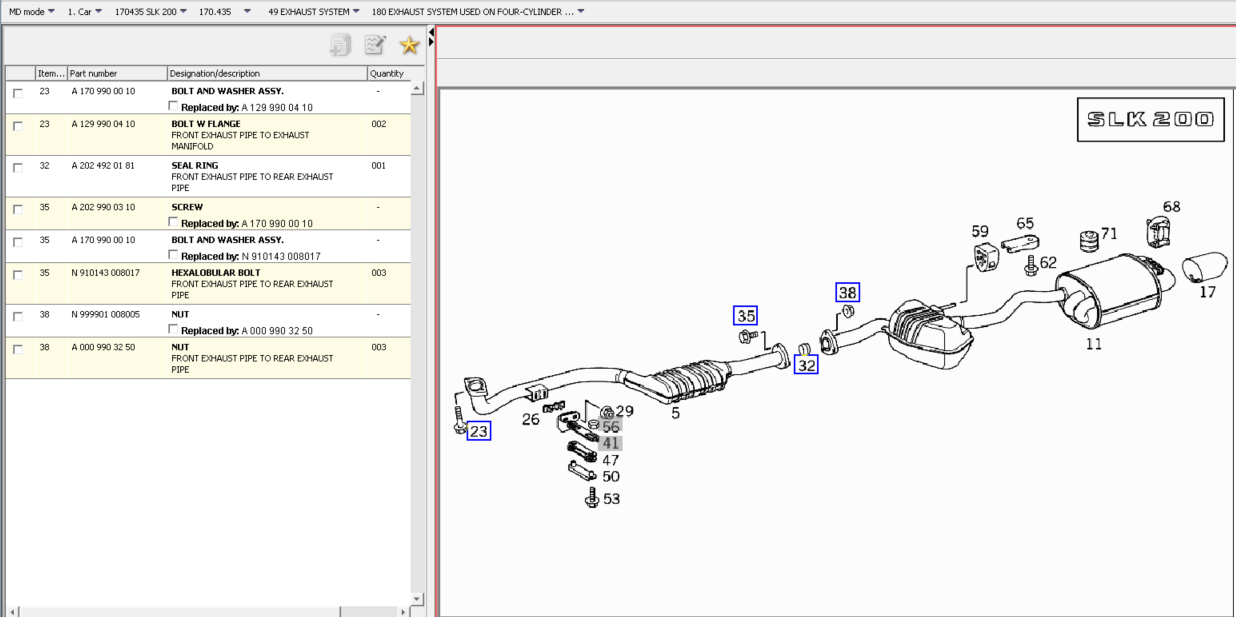

Snylter Skrevet 6. november 2016 Skrevet 6. november 2016 Legg ut reg.nr eller chassisnummer her så skal jeg finne en skisse og delenummer i epc i morgen om jeg husker det.
Snylter Skrevet 7. november 2016 Skrevet 7. november 2016 På vedlagt bilder kan du se hvordan eksosanlegget på denne bilen ser ut i følge EPC. Hele veien fra motorblokk og ut egentlig.
aklla Skrevet 7. november 2016 Forfatter Skrevet 7. november 2016 Ser jo ikke ut som om det er noe pakning rett etter manifold, hmmm. Får ta en titt selv tror jeg, mulig noe missforståelser eller noe kanskje...
