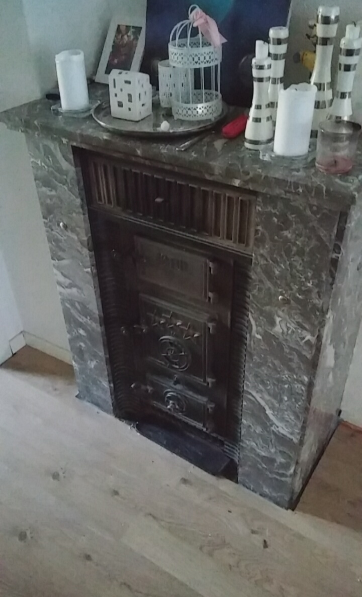

Hei, forrige uke begynte det plutselig å lukte skikkelig peis i leiligheten. Peisen har ikke blitt brukt på godt over 2 år. Tømte hele for aske (To bæreposer) og luftet skikkelig hver dag. Har også prøvd å fyre en gang, men det hjalp heller ikke. Noen tips?
Har skorstein blitt feiet siste 2 årene?

Er det ikke en ventil på utløpet av din peis/ovn som du kan stenge når du ikke bruker den?

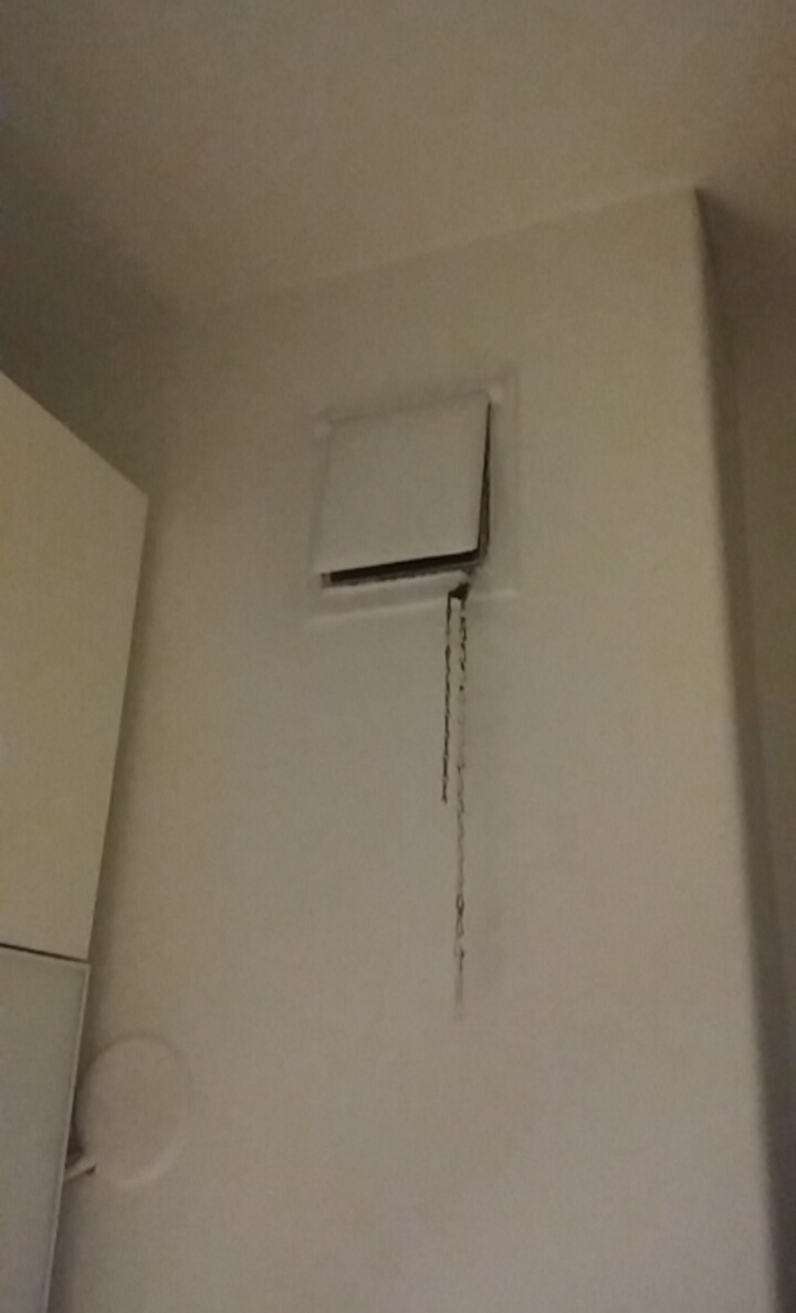

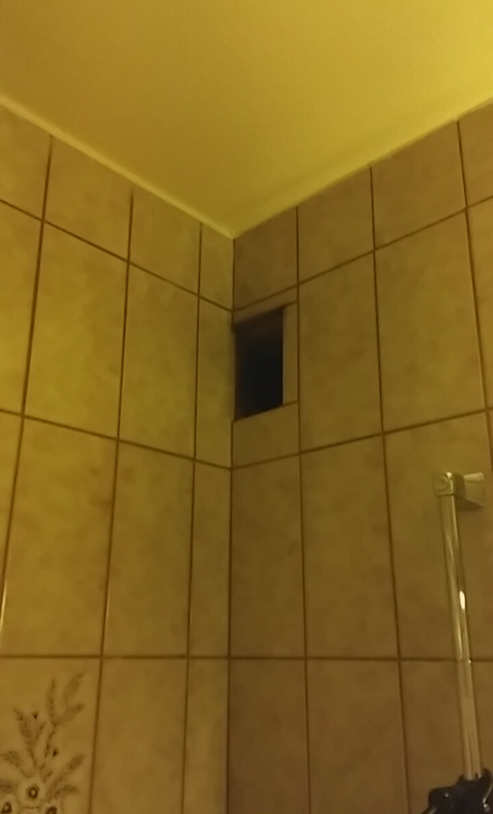

Du har vel avtrekk på bad/do og ev kjøkken - muligens fellesanlegg(?)

Og veggventilene bør alltid stå åpne, i alle fall litt, kun lukkes helt hvis det er storm og snøen fyker inn gjennom veggene. Du har kanskje en kjøkkenventilator som suger ut luft, og vifte på badet eller ventil med selvtrekk koblet til luftekanal som går over tak? I tillegg suges luft ut gjennom peis/pipe dersom det ikke er lukket spjeld. Tilsammen gir det undertrykk, dersom man ikke får ny luft inn gjennom veggventilene.
