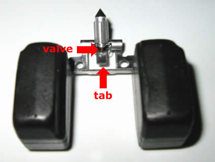

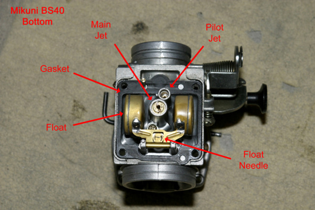

sedsberg Skrevet 19. september 2016 Skrevet 19. september 2016 Sjekk flottørnåla og setet til flottørnåla. Skal bare en nærmest mikroskopisk partikkel til så begynner denne å lekke. Da får du for mye bensin i flottørkamemret, lekkasje og motor som går dårlig.

sedsberg Skrevet 19. september 2016 Skrevet 19. september 2016 Hvis du driter penger kanskje. Et overhalingssett koster ikke mange kronene. Er heller ikke uvanlig at en liten partikkel har satt seg på setet til flottørnåla. Det er gratis å fikse.
Sim11 Skrevet 20. september 2016 Skrevet 20. september 2016 Gummien på den nåla kan være sliten slik at bensin kommer gjennom eller noe
sedsberg Skrevet 20. september 2016 Skrevet 20. september 2016 (endret) Utseende kan variere litt avhengig av forgassertype. Det er den sorte spissen på det nederste bildet du må sjekke, samt setet i forgasseren som denne spissen tetter mot. Endret 20. september 2016 av sedsberg
