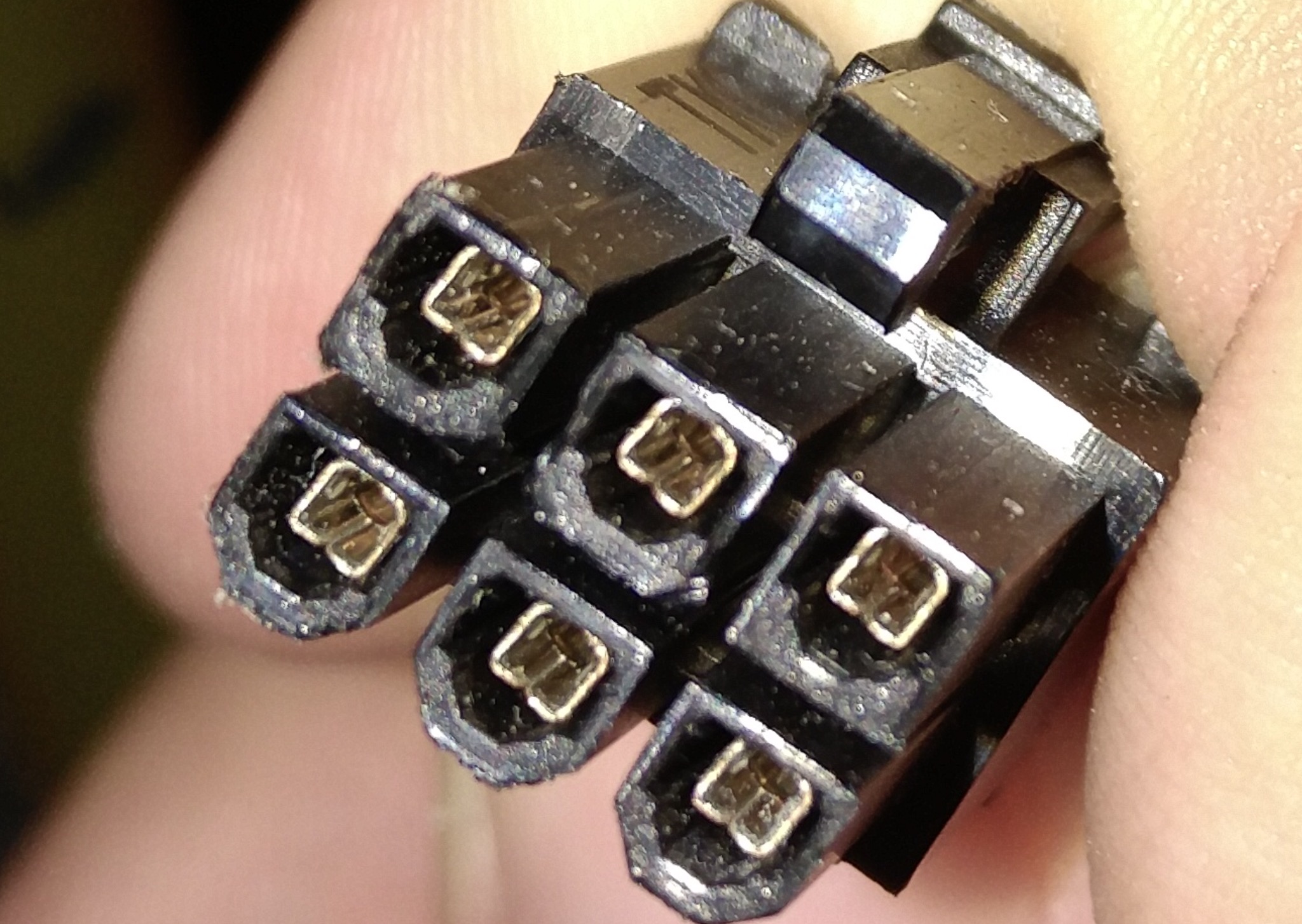

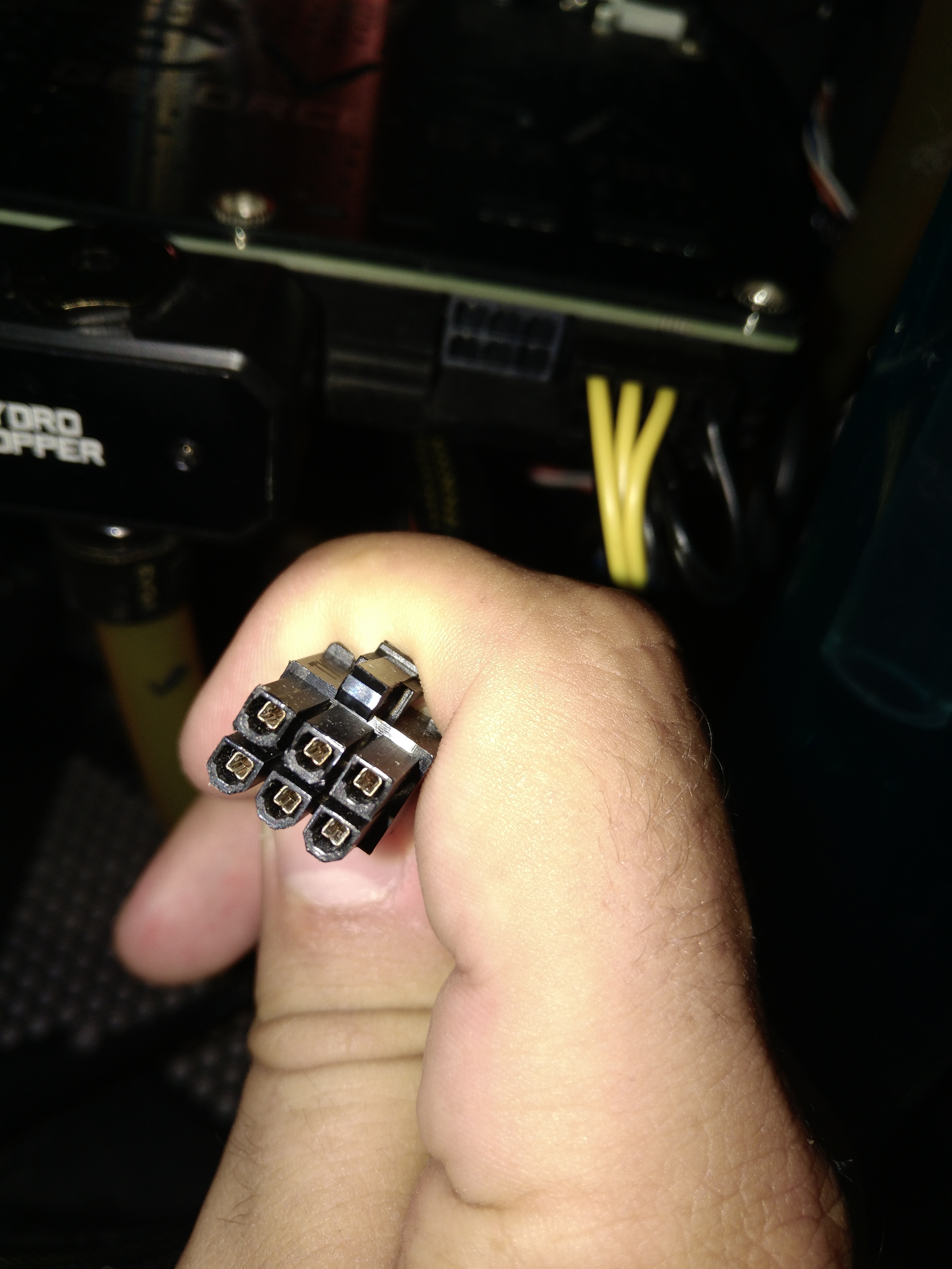

Hei.
Holder på og montere ny psu. Har montert alle kontakter inkludert 6+2 pin til skjermkortet men den andre 6 pin til skjermkortet har feil kontakt konfigurasjon.
Finnes det eventuelt adapter?

Jeg er ikke sikker på hva slags strømkabel det der er men det er ikke standard ATX PCIe-power. Du får adapter fra 4-pin molex til 6/8 pin PCIe men det er ikke anbefalt å bruke disse.
Endret av sedsberg
Det kan da se ut som det er en CPU power kabel du holder?
Om du ikke har flere enn en PCI-E strømkabel er nok et adapter den eneste veien. Har brukt de selv uten store problemer, men pent er det ikke :)

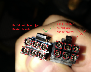

Har sett på lednings konfigurasjonen, kontakten forgrener seg ut fra den andre PCI-e 6+2 kontakten, dessuten er cpu kontakten 4+4 pin, alt annet er koblet til :)
Akkurat samme feil som på Chieftecen jeg hadde, bare på en annen plugg. Ser ut som de har tatt feil plugg under produksjonen. Siden det er en billih-PSU har de sikkert minimal eller ingen QC.

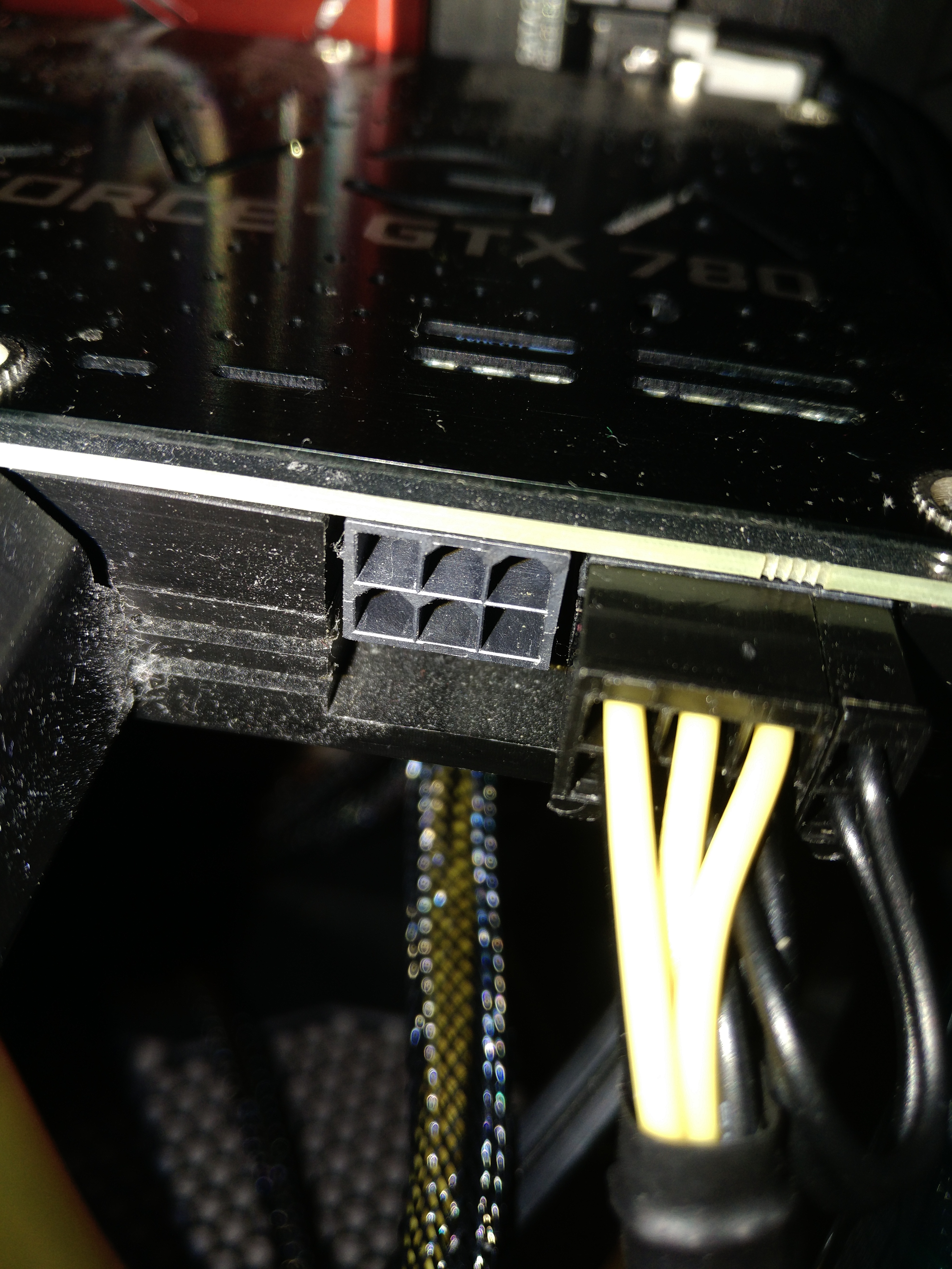

Mulig jeg husker feil. Men jeg innbiller meg at PCI-E strømkontakten på hovedkortet mitt (AUX strøm til portene) har en slik kontakt med bare firkanter og buede kontakter på hver linje. Spørsmålet er jo om det er montert feil kontakt på PSU, eller om denne avarten også er en PCI-E kontakt. I det ene tilfellet har du jo krav på å få utbedret feilen på reklamasjonsretten. Ellers er det jo ikke "feil" som sådan..
Det "er" en 6p PCI express power cable
http://www.playtool.com/pages/psuconnectors/connectors.html#pciexpress
Eneste er at den nede til høyre på din ikke er firkantet , men skal uansett gå inn.
Sjekk connectorer , at de er aligned. Ser ikke helt slik ut på midterste nede.

Litt vanskelig å se skikkelig. Men syntes jeg kun så en firkantet plugg i dette bildet oppe til høyre.
Er det feilprodusert hadde jeg levert den tilbake.
Endret av syar2003
Du må se utsiden, Ikke innsiden.
Selvfølgelig. På det første bildet er en plugg øverst tydelig firkantet ikke de andre (skygge/bakgrunn etc). Og jeg zoomet på iPad med IPS .Men ser det nå (såvidt).

Man må uansett sjekke at den faktisk er koblet riktig. Hvis ikke kan man fort sitte med defekt alt mulig i tillegg til PSU.
Selvfølgelig.
Med tre sorte (GND) og tre gule (+12V) på hver sin rekker er ikke det veldig vanskelig. Og så er det bare å måle om man er paranoid og ikke stoler på fagene :p

Når de klarer å knote det til med å sette på feil plugg tar jeg det IKKE for gitt at de har fått rekkefølgen riktig. :p
Er nok lurest å måle ja :p
