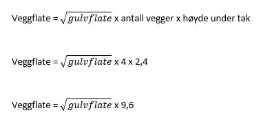

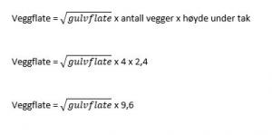

ilpostino Skrevet 5. september 2016 Skrevet 5. september 2016 (endret) Finner lite på nett, hva ca ligger pris på? Regner med at 10L holder For å finne ut veggflaten tar du kvadratroten av gulvflaten og ganger summen du får med 9,6*. Veldig rundt regnet dekker en liter maling cirka 10 kvadratmeter men i ditt tilfelle vil den suge veldig mye mer, iallefall på det/de først(e) strøk(ene). *) Formelen er er forklart under. Jeg brukte den hele tiden da jeg jobbet i jernvarebutikk og gir en ganske god veiledning over hvor store veggflaten er. edit: i regnestykket under er det tatt for gitt at takhøyden er 2.4 meter, noe som er ganske vanlig på norske hus. Endret 5. september 2016 av ilpostino

Gjest Slettet-fsaSP0zV Skrevet 5. september 2016 Skrevet 5. september 2016 Ca 20 meter vegg tror jeg, 240 under taket. 20 meter vegg x 2,40 m takhøyde gir 48 kvm.
