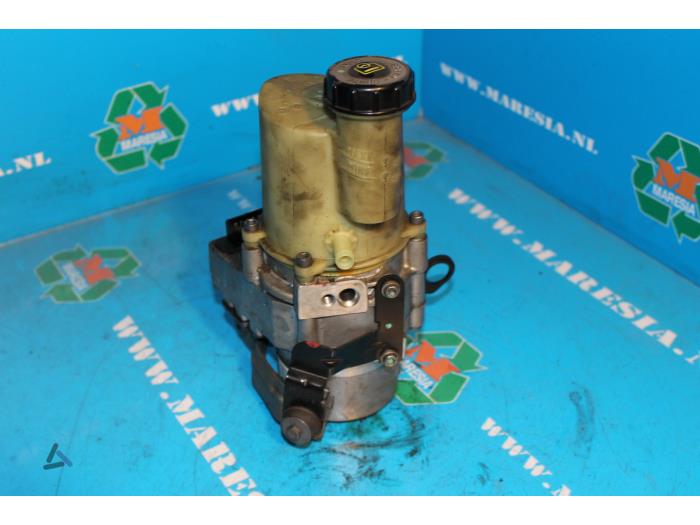

Tullballj Skrevet 31. august 2016 Forfatter Skrevet 31. august 2016 Kan se ut som det er en slik pumpe jeg har.
joka Skrevet 31. august 2016 Skrevet 31. august 2016 bilen din har elektrisk servopumpe... ingen reim
Gavekort Skrevet 31. august 2016 Skrevet 31. august 2016 (endret) Om den uler så er det nok pumpen din som synger sine siste vers. Du kan sjekke nivå på servoolje og evt. bytte servoolje, men omsider så er det nok pumpen som må byttes. Endret 31. august 2016 av Gavekort
