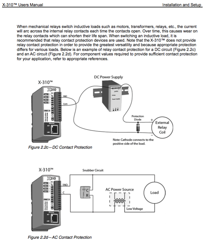

Har bare sett at i mange manualer for nettverksstyrte relékontrollere osv. står dette med beskyttelse for reléene. Legger f.eks. ved utsnitt fra manualen til Controlbyweb X-310
Er det da sånn at jeg bør begynne å lodde inn dioder her altså? Eller betyr det bare at jeg kan forvente noe kortere levetid på SMS-reléet om jeg dropper dioder? Ikke så stø på dette..
