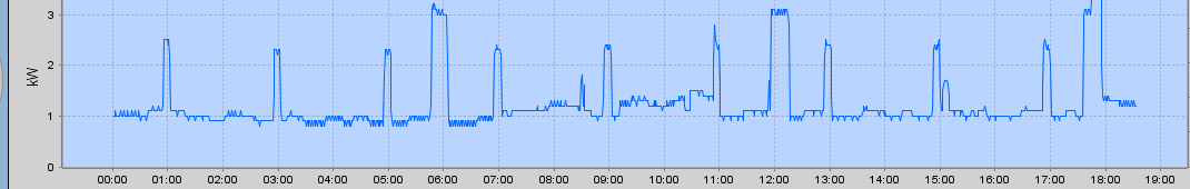

Hårek Skrevet 29. juli 2016 Skrevet 29. juli 2016 Har også laget en logger. Måleren min har egen utgang, mye enklere enn å ha en fotodetektor. Slik ser data ut for i dag. Grunnforbruk er ca 1 kW. De smale pulsene er varmekabel på badet, de tre bredere pulsene er varmtvannet. Det viser tydelig at enkle av/på termostater gir store topper i effektforbruket. En avansert termostat med proporsjonalregulator ville kuttet disse toppene (men også mer kostbare termostater). 1
