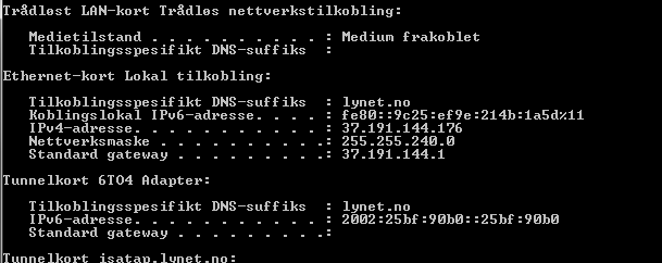

TMB Skrevet 12. juli 2016 Skrevet 12. juli 2016 Hei! Broren min har akkurat flyttet inn på studenthybel og jeg som familiens IT-support har da påtatt meg å hjelpe han med å sette opp trådløst nett. Leverandør er Lynet. Det finnes kun et punkt i veggen som jeg antar går til et patchepanel og er patchet inn i en switch. Man får nett når man kobler PC rett inn i dette punktet. IP man får tildelt fra DHCP er i denne rangen: Ruteren jeg skal sette opp er en Netgear WNDR4000. Mitt spørsmål er da hva slags innstillinger jeg skal bruke på ruteren. Jeg er klar over at jeg skal deaktivere DHCP, men bortsett fra dette er jeg litt blank nå da jeg forsøkte en del forskjellig uten hell. Det er ikke superviktig at han får et lukket nettverk hvor ingen andre i bygget kan se enhetene hans, men hadde selvfølgelig ikke gjort noe. Det viktigste er å få Wi-Fi som funker. Har forsøkt å koble fra vegguttaket til WAN-porten. Da fant ruteren innstillinger selv via innebygget veiviser, og det sto at internett var tilkoblet på den, men hadde ikke nett fordet hverken på tilkoblet mobil via Wi-Fi eller PCen min via kabel. Forsøkte å koble fra vegguttaket til LAN og sette den i AP-modus, men da tror jeg den fikk en IP av byggets DHCP-server og måtte tilbakestille den til fabrikk (hadde ikke nett da heller). Noen som har noen idéer til hva jeg kan prøve neste gang? Skal tilbake i løpet av uka. På forhånd takk!
ChrisCo Skrevet 12. juli 2016 Skrevet 12. juli 2016 Du får jo offentlig IP adresse, så da er det bare å sette opp helt vanlig!
