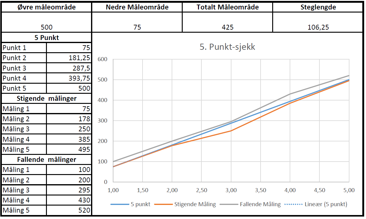

Dette kan du da fint lage selv? Du skal måle 5 punkter.. Ikke trenger det være excel heller.

Tja .. Man skal vel egentlig måle 10 punkter?
5 for stigende verdier og 5 for synkende verdier.
Et ruteark med 3 kolonner og 5 rader bør vel gjøre susen.
Kollonne 1 kan ve for eksempel være "nominelle verdier", kollonne 2: stigende verdier, kollonne 3, synkende verdier.
Vet ikke om det er noe krav til det eller om det er "vanlig", men man kan jo tegne en graf ut i fra de 10+5=15 tallene.
Kollonne 1, gir en rett linje. Kollonne 2 og 3 gir de faktiske måleverdiene.
Da kan man vel få fram slike ting som linearitet, forskyvning av nullpunkt/måleområde og hysteresefeil.

Joda, må skal jo gå ned for hysteresen sin del m.m. Men antok at ts var klar over det:)
kan jeg vær så snill få den 5 punkt skjemaet?  jeg sliter med å finne det på nettet.
Jeg foreslår at du lager ditt eget skjema for treningens skyld! Her er en foreslått fremgangsmetoden:
1. Finne totalt måleområde. Det gjøres ved å ta Øvre målegrense - Nedre målegrense.
2. Del det totale måleområde på 4, slik at du finner økningen (steglengde) mellom hvert sjekkpunkt. Nå kan du for eksempel strekke en rett linje mellom punktene dine.
Eksempel på hvordan det ville blitt:
Gitt at du har et måleområde på 75mBar til 500mBar.
1. Totalt måleområde = 500mBar - 75mBar = 425mBar.
2. Steglengde = 425/4 = 106.25mBar
3. De 5 punktene blir da; 75mBar, 181.25mBar, 287,5mBar, 393,75mBar, 500mBar.
Resultatet, med fiktive målinger, kan da se ut som den vedlagte filen
