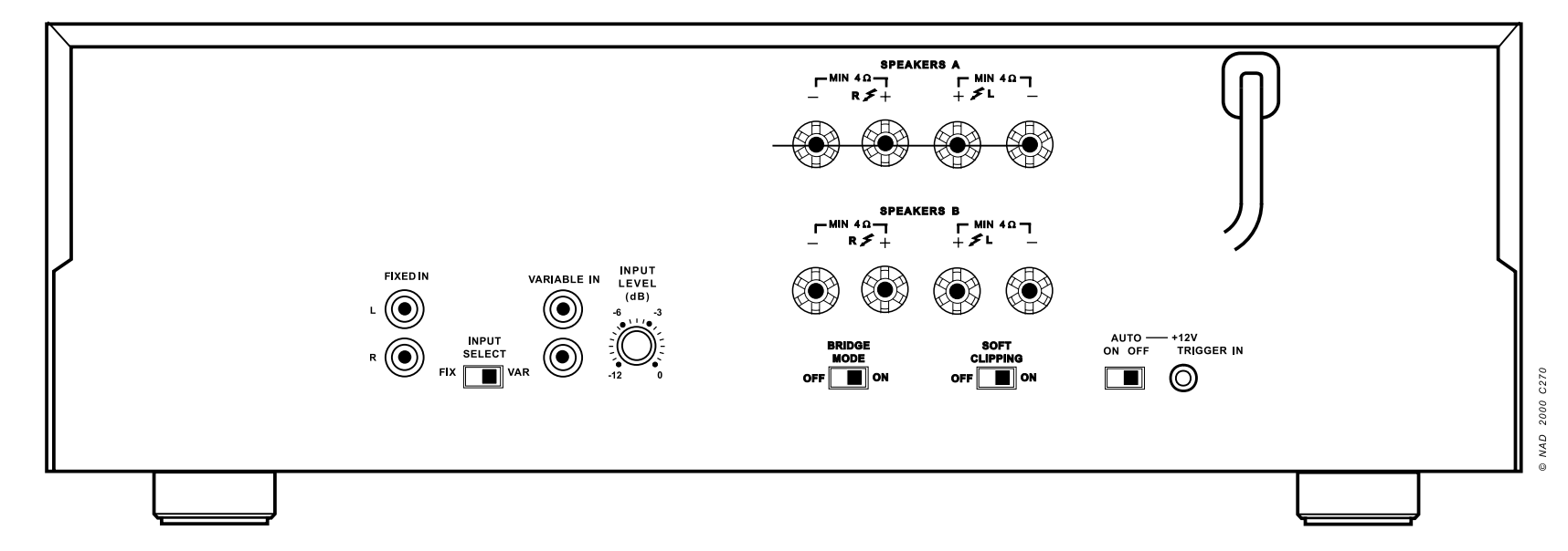

ilpostino Skrevet 13. juni 2016 Skrevet 13. juni 2016 Jeg har sett at en del effektforsterkere fra NAD har innganger på baksiden som heter "Fixed in" og "Variable in". Hva er egentlig forskjellen på disse inngangene? Begge skal vel kobles til pre-out fra forforsterkeren/receiveren det skal kobles til. Kan man bruke både A- og B-utgangene fra effektforsterkeren hvis man skal bi-ampe en høyttaler?
jahnkare Skrevet 13. juni 2016 Skrevet 13. juni 2016 Variable in brukes hvis du har behov for å justere gain på forsterkeren, dersom du har flere forsterkere og du ikke får samme volum på høyttalerne. Bruk Fixed in hvis dette er den eneste forsterkeren. Dersom du bruker både A- og B-utgangene blir det ikke bi-amping, men bi-wiring, siden de går på samme forsterkerdel. 1
oyoygard Skrevet 13. juni 2016 Skrevet 13. juni 2016 (endret) http://nadelectronics.com/download.php?100427115551-NAD-C270.pdf|C%20270%20Stereo%20Power%20Amplifier%20-%20Seven%20Language%20Manual Se side 4 og 5. Ellers var det en god oppsummering fra jahnkare Endret 13. juni 2016 av oyoygard
