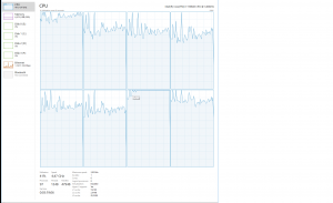

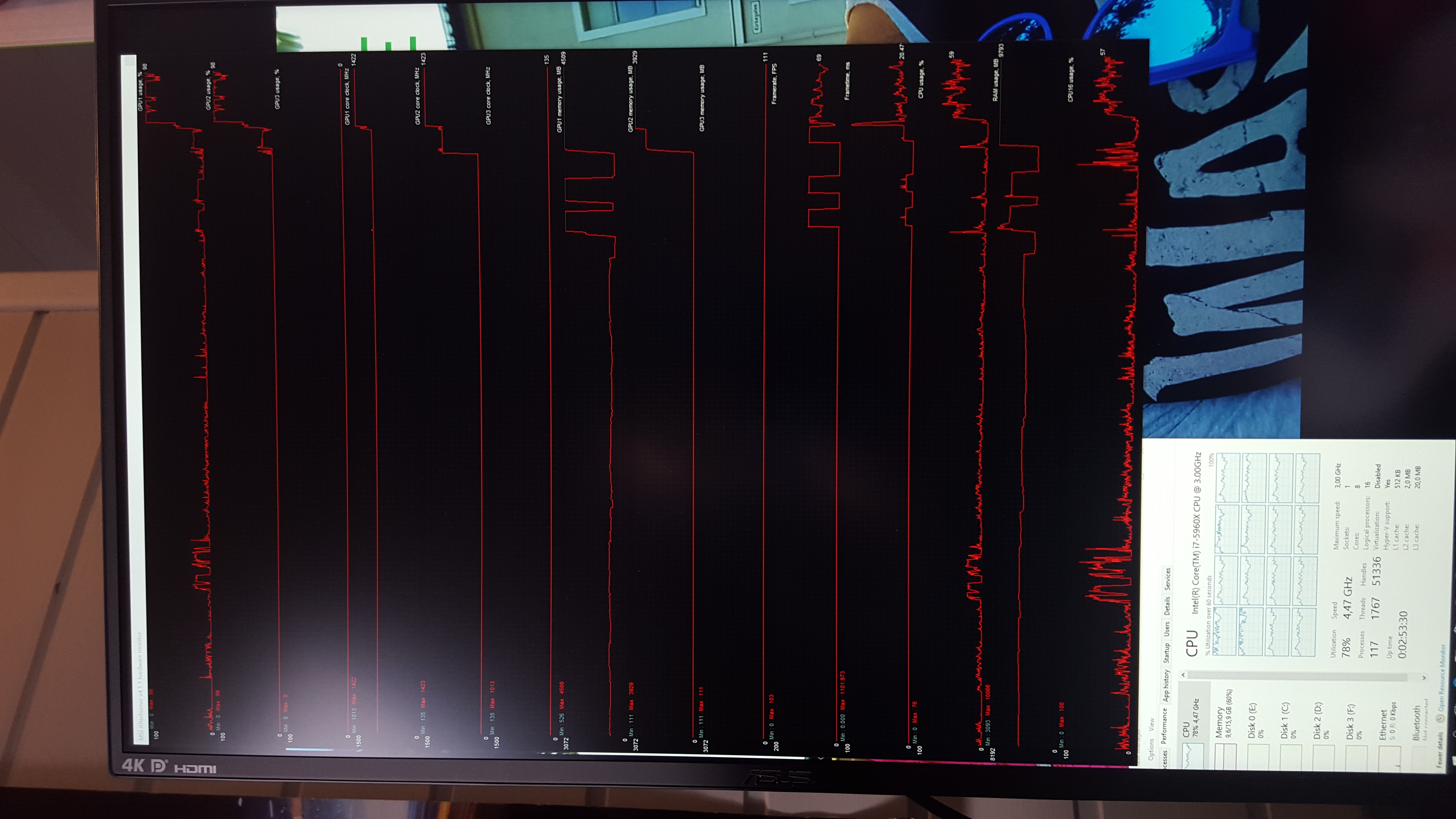

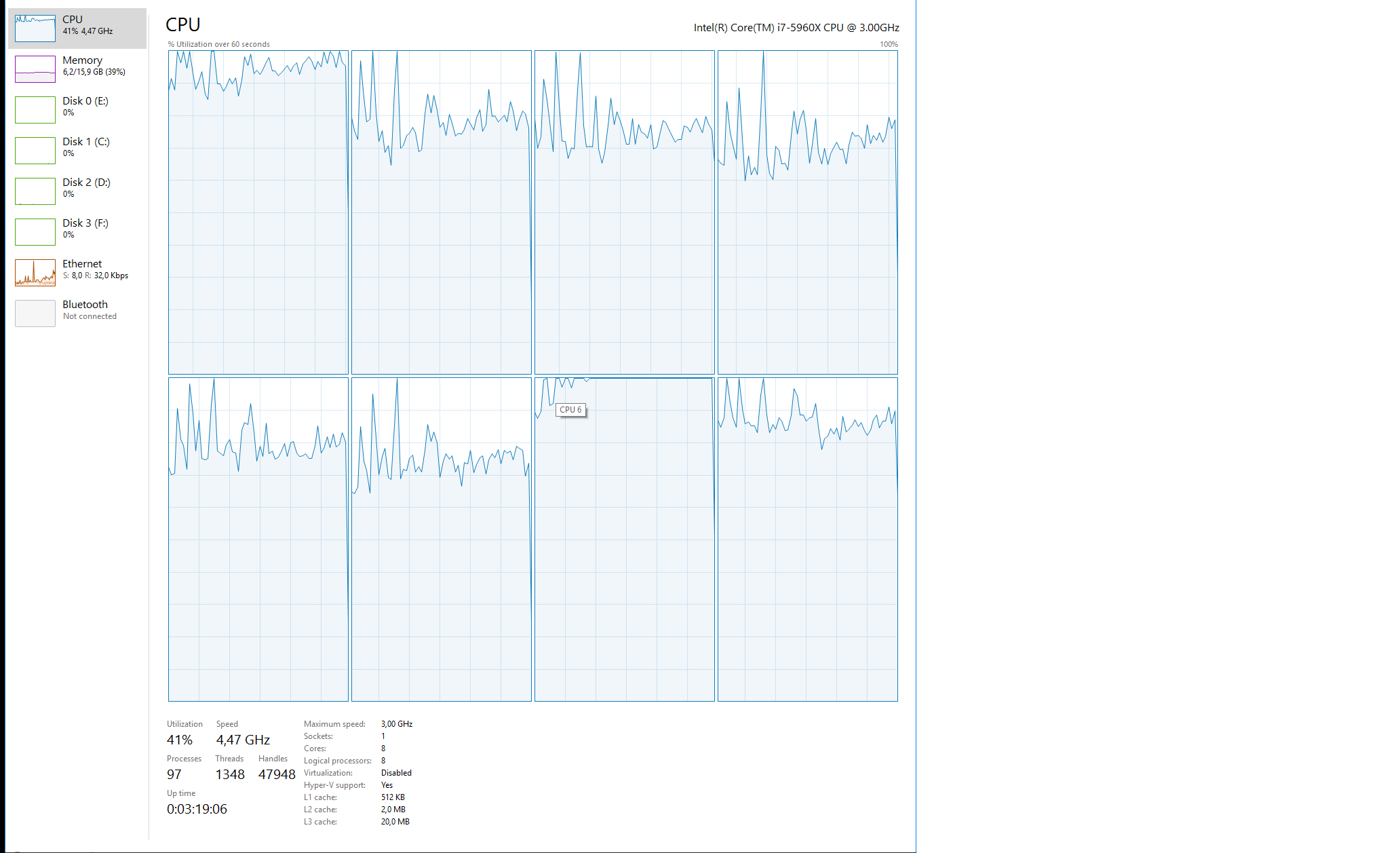

Nizzen Skrevet 6. juni 2016 Skrevet 6. juni 2016 (endret) blir ikke prosessoren noe overkill for spilling? ser jo på tester etter tester at i7 4,6 8 og 10 kjerner ikke er noe nevneverdig bedre i spill enn i5 4 kjerner. Vedde? Liten test fra meg i The Division multiplayer: 5960x med HT= off Siden det er så mye snakk om Ashes of the Singularity DX12 her på forumet: 5960x med HT= ON Er 4 core mere enn nok nå så dere? ----------- Buy cheap, buy twice Endret 6. juni 2016 av Nizzen 1

Malvado Skrevet 7. juni 2016 Skrevet 7. juni 2016 Buy cheap, buy twice Kun 70% Bruk? Her lastes min FX 8350 litt høyere enn det Ashes er ganske grei til å benytte seg av ressursene til systemet.
