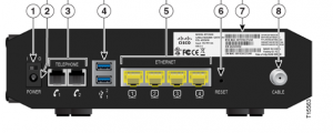

Jeg bor i blokk med mange trådløse nettverk, og det er mye interference. Jeg har derfor lyst til å prøve å gå over til å bruke et 5ghz-nettverk istedenfor, og jeg har en cisco epc3928 som jeg fikk når jeg hadde get. Denne er en såkalt Wireless Residential Gateway, med dual-band Wi-Fi, men eneste inngangen er f-connector, og det er ikke vanlig wan-port (se pkt 8 i vedlagt bilde av baksiden ciscoen)

Mener å huske at Cisco EPC3928 støtter bridige. Så du setter boksen til bridge-modus (ved å gå inn på nettsiden til boksen...) og kobler da til egen ruter med dhcp og som støtter wifi med 5ghz.

Modemet, eller Wireless Residential Gateway som Cisco selv kaller det, er Cisco EPC3928AD.
Jeg lette etter en slik funskjon, men fant den ikke. Kan prøve å lete igjen når jeg kommer hjem, og sier ifra hvis jeg finner en slik funskjon.
Cisco EPC3928 er et COAX modem og har ikke noe WiFi i seg.
Normalt skal man ha WiFi via en router som står etter denne.
Joda, den har innebygd router som støtter dual band Wi-Fi (har selv anvendt denne funksjonaliteten når jeg hadde get). Den heter Cisco EPC3928AD, vet ikke om denne distinksjonen har noe å si for om den tilbyr Wi-Fi eller ikke.
Funker den ikke som et AP hvis du bare kobler den til nettverket via en lan/ethernet-port? Har du tilgang til webgrensesnitt? Hvis du kan slå av dhcp-server og ruting, så burde den ihvertfall funke som et AP.
