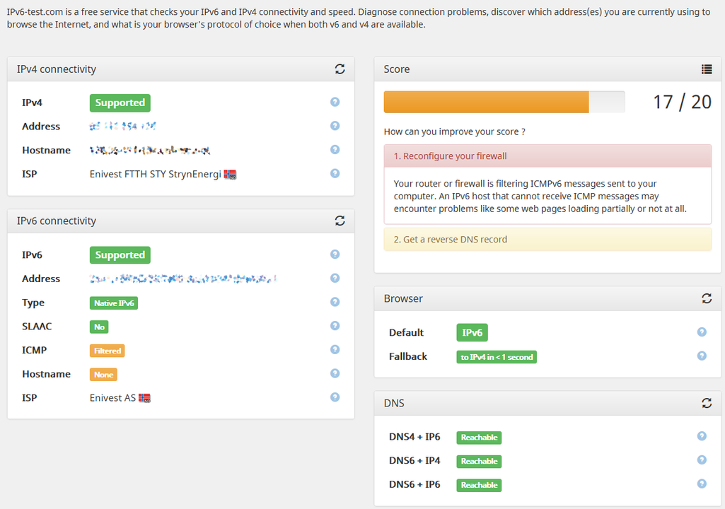

Dog, neste problem. Korleis få IPv6 til å fungere? Eg har aktivert DHCP for IPv6 på vlan 10, men det trengst nok noko meir konfigurasjon.
Ja, IPv6 ja. Eg har tidlegare fått ei DM av Kuwaddo i eit forsøk på å få til internett. Det hjalp ikkje den gongen, men no brukte eg avsnittet ang. IPv6 og då virka det med ein gong 😁

Så, for å nærme oss noko optimalt her så skulle ein fått desse ICMP pakkane gjennom brannburen om det er i routeren problemet ligg...
Endret av locked
Dette kan godt stemme, for Windows PCer blockerer automatisk ICMP traffike, aka. ping. Vist du ønsker å få dette til å fungere så må du lage ein regel i Windows sin firewall for å ikkje å blokkere ICMP.
Dette er kjempebra detektiv-arbeid! Nå er det håp i sikte igjen. Jeg har kjørt dobbelt-NAT med forward port 0-65535 i flere år. Det har... funket OK..., men føles clunky.

Da fikk jeg endelig gitt det et forsøk. Fikk litt hetta midt inni der da USG-en ble stående som "provisioning" og null nett. Men etter en tvungen reboot kom den opp helt fin. "global-option" fungerte ikke på USG, jeg byttet med client-option og det ble godkjent.
Min JSON:
    "interfaces": {
        "ethernet": {
            "eth0": {
                "mac": "00:02:61:XX:XX:XX",
                "vif": {
                    "10": {
                        "dhcp-options": {
                            "client-option": "send vendor-class-identifier "Tilgin HG dslforum.org";"
                            "client-option": "send host-name "";"
                            "client-option": "option V-I-Vendor-Specific-Information code 125 = string;"
                            "client-option": "send V-I-Vendor-Specific-Information "\x00\x00\x0d\xe9\x2f\x04\x06000261\x05\x17V68100000000-0000XXXXXX\x06\x0cHome Gateway";"
Jeg bruker ETH0 som WAN. Som nevnt over; mac og V-I-Vendor-Specific-Information må endres til det man finner under status->system på Tilgin-ruteren. Endre WAN vlan til 10 under Networks->WAN i Unifi controller. Husk å reboot USG etter provision!
IPv6:
Networks->WAN->Prefix Delegation Size=56
Networks->LAN(s)->Configure IPv6 Network->IPv6 Prefix ID=10 (Jeg brukte vlan id per nettverk. Du kan bruke hva som helst innefor 4x hex.)
For 19/20 score på ipv6-test.com la jeg til firewall rule i Unifi controller: Routing & Firewall->Firewall->Rules IPv6->Create new rule. Action=Accept, IPv6 Protocol=ICMPv6, resten default.
Den siste av 20 er reverse dns, men det har ikke Enivest giddi... ;)
Spørsmål: Hva er risiko for å åpne ICMPv6 og hvordan evt. begrenser man den med firewall til det som er nødvendig?
Endret av flaskevann
