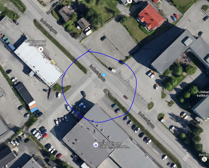

nujuruzatmailziru Skrevet 5. april 2016 Skrevet 5. april 2016 Halloisen! Normalt sett har man vikeplikt når man kommer fra parkeringsplasser, men det er noe jeg lurer på angående dette. Noe som forivrrer meg. På bildet nedenfor kan du se en illustrasjon. Alle disse strekene fører til en eller annen parkeringsplass. La oss ta for oss fargen gul og blå. Er det fra blå man har vikeplikt fra, eller telles vegen markert i gul også som "at man kommer ut fra en parkeringsplass" da denne vegen leder til parkeringsplasser? Ett annet spørsmål er når man kommer ut fra trafikkstasjonen. Orange. Har man da vikeplikt fra begge retninger? Regnes trafikkstasjonen som en parkeringsplass? Det er jo parkeringsplasser der. Så må jeg stoppe for rød dersom jeg kommer ut fra trafikkstasjonen? Og fargen grønn. Dersom jeg hadde kommet fra nederst på parkeringsplassen ved trafikkstasjonen, måtte jeg da stoppe for linjen grønn? De kommer ikke fra en parkeringsplass, og jeg kjører ut fra en parkeringsplass dersom trafikkstasjonen regnes som en parkeringsplass. Er ekstremt forvirra.. hva er en parkeringsplass?
Emancipate Skrevet 5. april 2016 Skrevet 5. april 2016 Er det fra blå man har vikeplikt fra, eller telles vegen markert i gul også som "at man kommer ut fra en parkeringsplass" da denne vegen leder til parkeringsplasser?Kinkig spørsmål. Her må man være på vakt selv om man har rett, for den andre kan ta feil. Som jeg har beskrevet før, så vises dette normalt av kantsteinen. Dog var det en som vartet opp med noe som kunne være et tvilstilfelle. Dette oppstår når det er et behov for en vid kurve i innkjøringen selv om den er til en parkeringsplass. Det hender også at de legger kantsteinen feil av kunnskapsløshet. Om kantsteinen er nedfelt i veien er det helt sikkert innkjørsel til parkeringsplass. Om den kurver rundt i en vid bue er det normalt vei. Altså er gul veien, og blå parkeringsplassene. Instituttveien er vei tvers igjennom (legg merke til den lille teksten). Den ender ikke i en parkeringsplass. Så den rosa streken på enden er feil. Den rosa streken som starter på midten av den røde er parkeringsplass. Jeg kan imidertid ikke se på bildet hvordan kantsteinen er der. På den oransje er jeg i tvil. 1

Dragen Skrevet 7. april 2016 Skrevet 7. april 2016 Vil dere si at man har vikeplikt når man kommer fra Hellanor/Sulland her?
