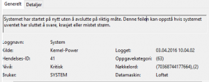

Er du i tvil så sjekk hendelseliste og se om du finner noen feilmeldinger der.

Masse informasjon i loggen, som jeg ikke forstår så mye av. Maskinen var i hvert fall låst når jeg kom opp nå, og jeg måtte trykke på "restart-knappen" for å aktivere den igjen.

Om dette skjer når maskinen går inn i dvalemodus så kan det være tegn på at den ikke greier å få til strømstyringen ordentlig og starter derfor på nytt , det kan også være pga feil i strømforsyningen ( 41 er tegn på mye rart) eller at den rett og slett setter spenningen så lavt når den skal inn i dvale at Cpu henger seg helt.
Et lite tips er å se på pålitelighetsloggen (skriv det i start) som kan gi deg i alle fall en oversikt over når problemene skjer (den viser egentlig hendelselisten på en litt mer svelg bar måte).

Kernel power 41 som jeg påpekte kan være pga flere årsaker , i noen konkrete tilfeller kan det være pga SCSI drivere og problemer med konkret software om du har feks Daemon tools eller Power Archiver pro kan du ta en titt her og se om det hjelper : http://www.tenforums.com/bsod-crashes-debugging/24841-kernel-power-problem-after-hibernation-windows-10-a.html
Andre mulige årsaker kan være en strømforsyning som ikke helt greier å gi eller reagere på tilbakemeldingene den får fra hovedkortet på de spenningene som behøves ( eller hovedkortet gjør ikke det ) og gir litt for lav spenning som dermed gjør at pcen din blir ustabil når den går over til dvalemodus.
Den muligheten kan være vanskelig å feilsøke med mindre man har en annen tilgjengelig strømforsyning , men man kan i alle fall dobbeltsjekke at alt av strømkabler til hovedkortet sitter ordentlig i osv.
