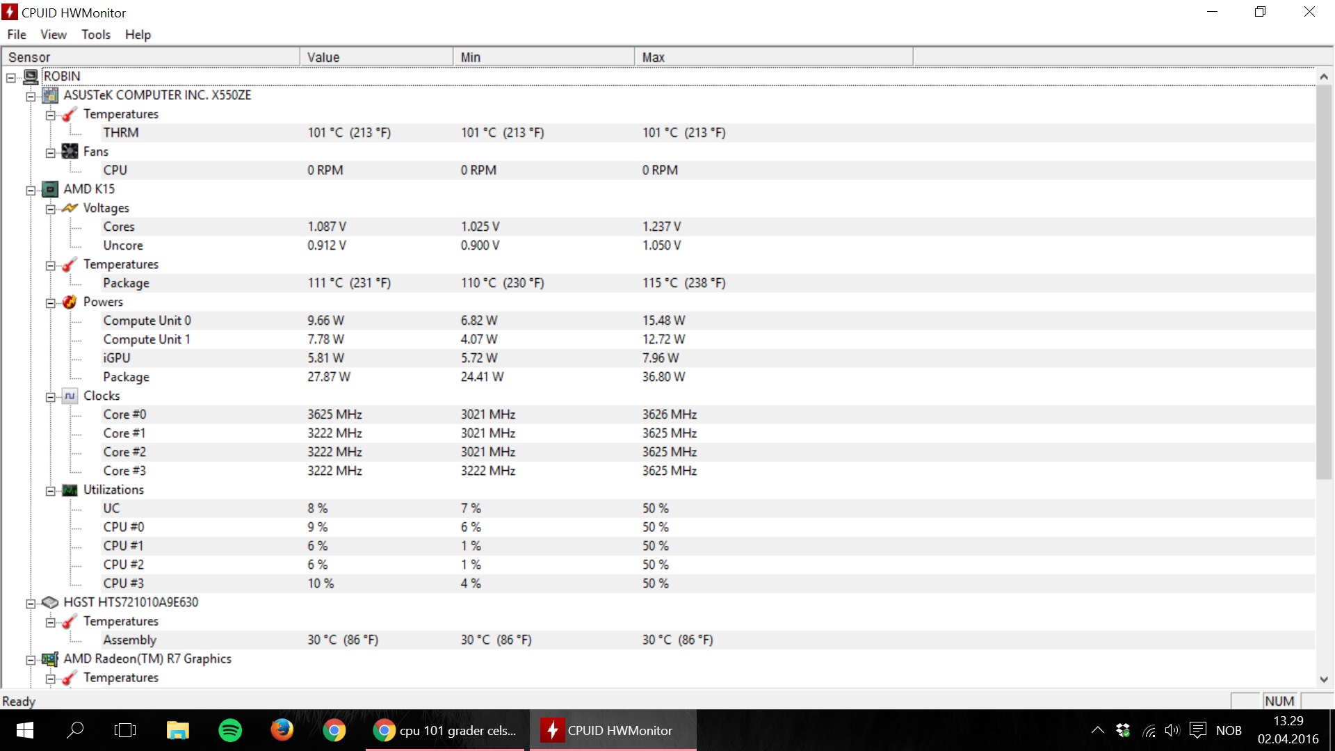

Legger ved et skjermbilde   :)
Temperaturen forandrer seg ikke. Jeg har fulgt med noen mnd nå. Begynte å tenke over det i går da jeg er lei av at PC-viftene jobber mye på lette oppgaver. Plutselig står de stille, også jobber de igjen. Venner klager også over at PC-en bråker en del.

Når tempen er 100% konstant så må det være noe feil med en sensor.
Viftene vil da gå hele tiden pga. en høy registrert temperatur, uavhengig av hvor varmt det faktisk er.
